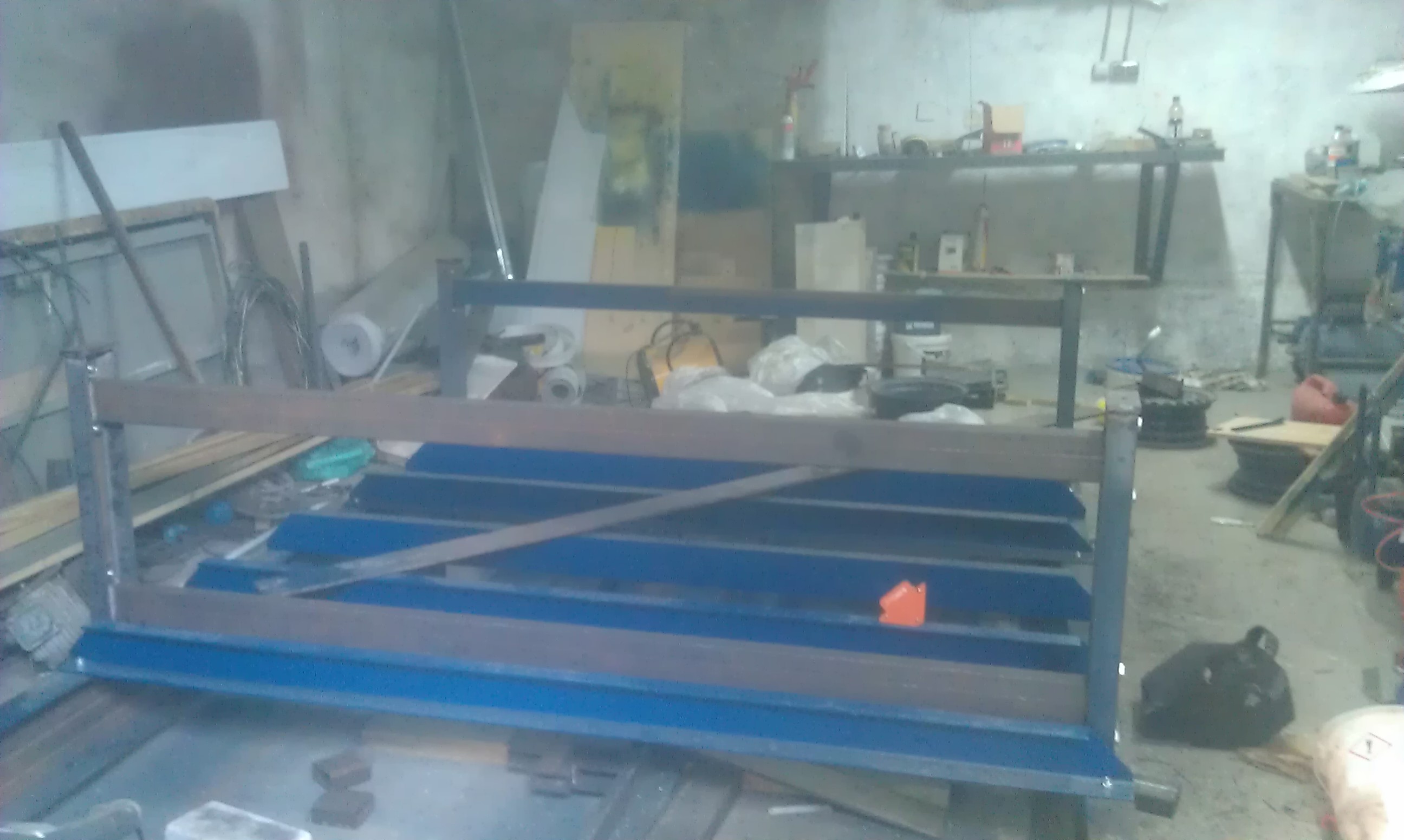

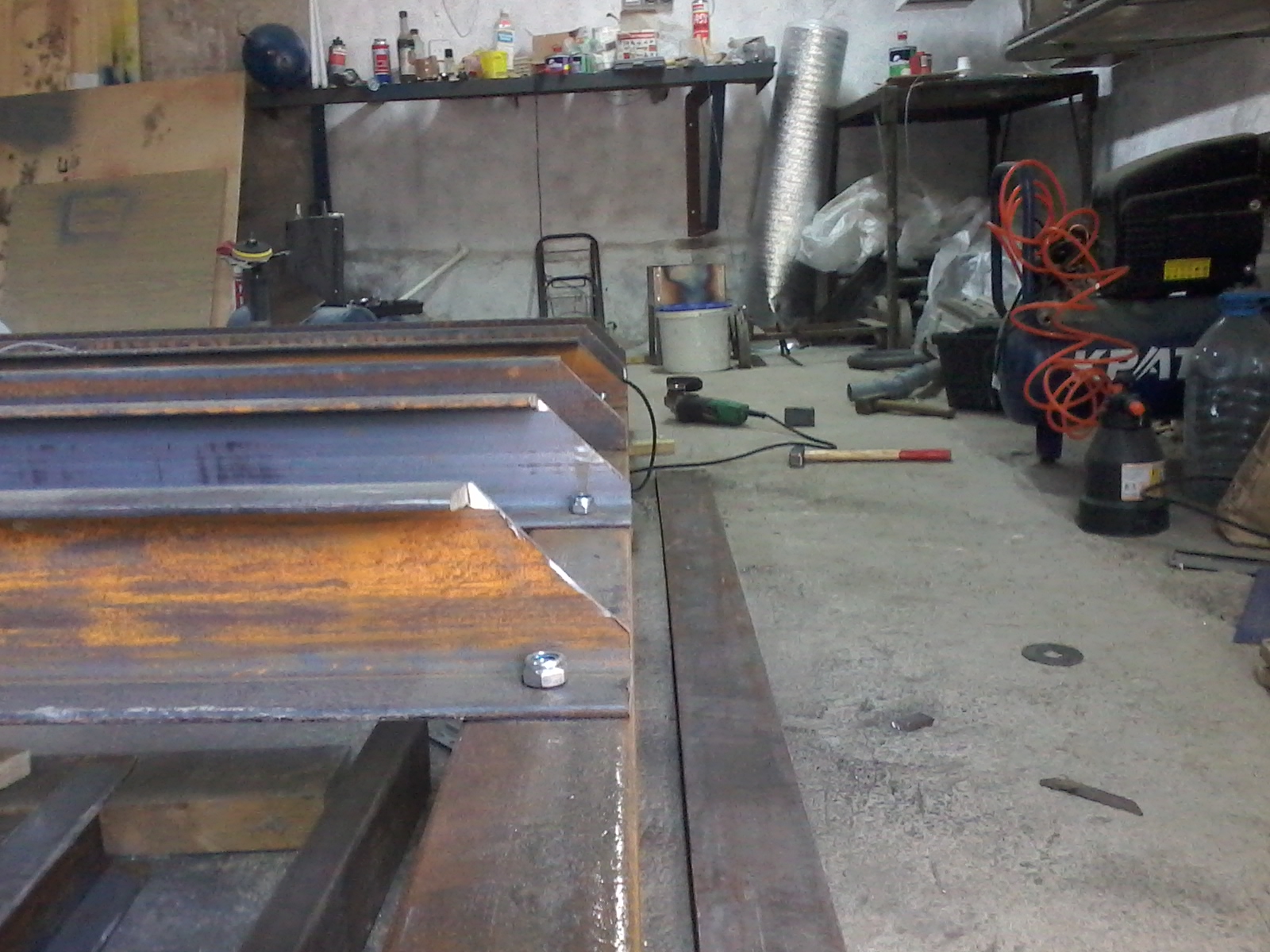

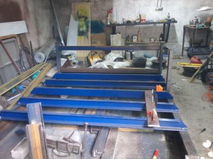

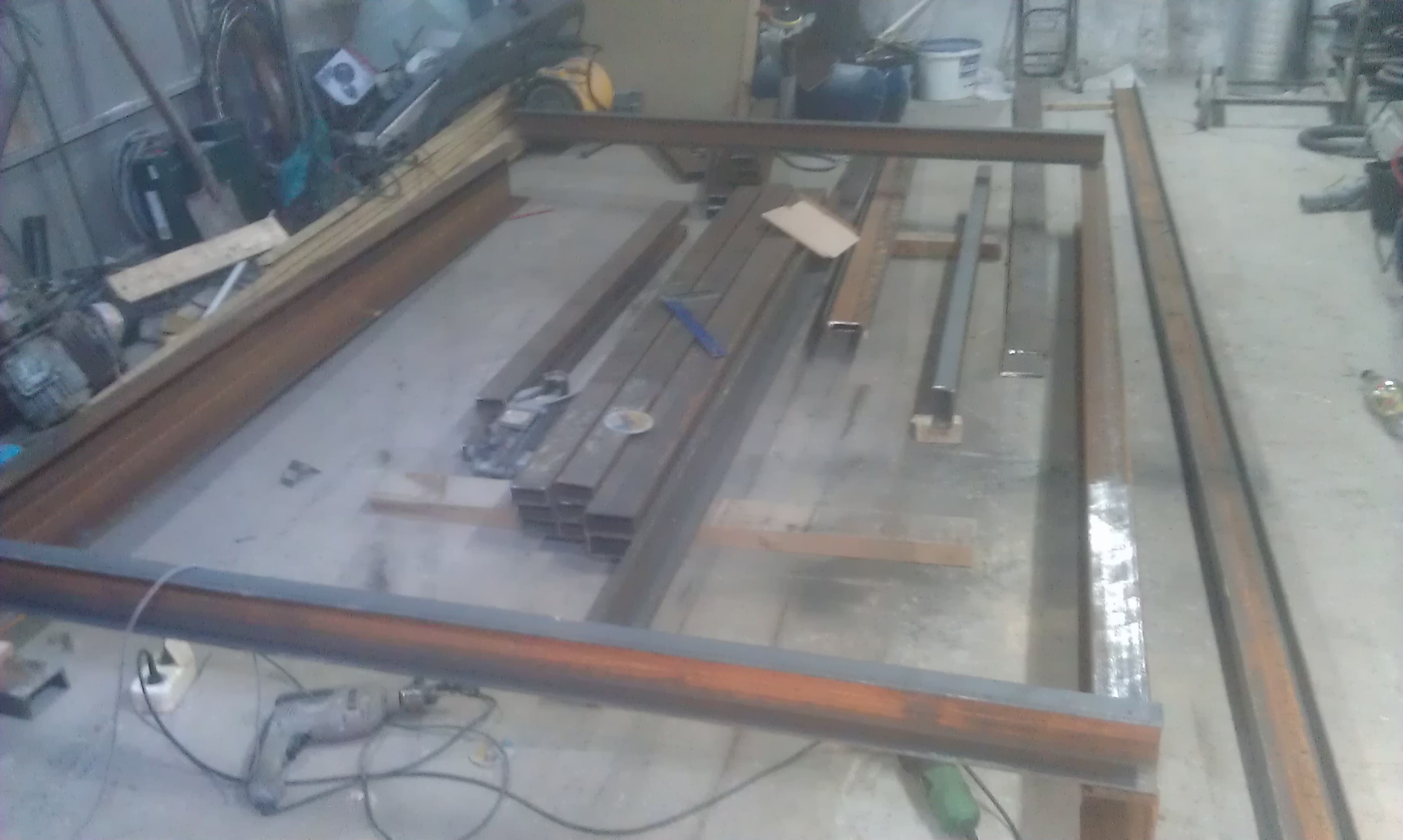

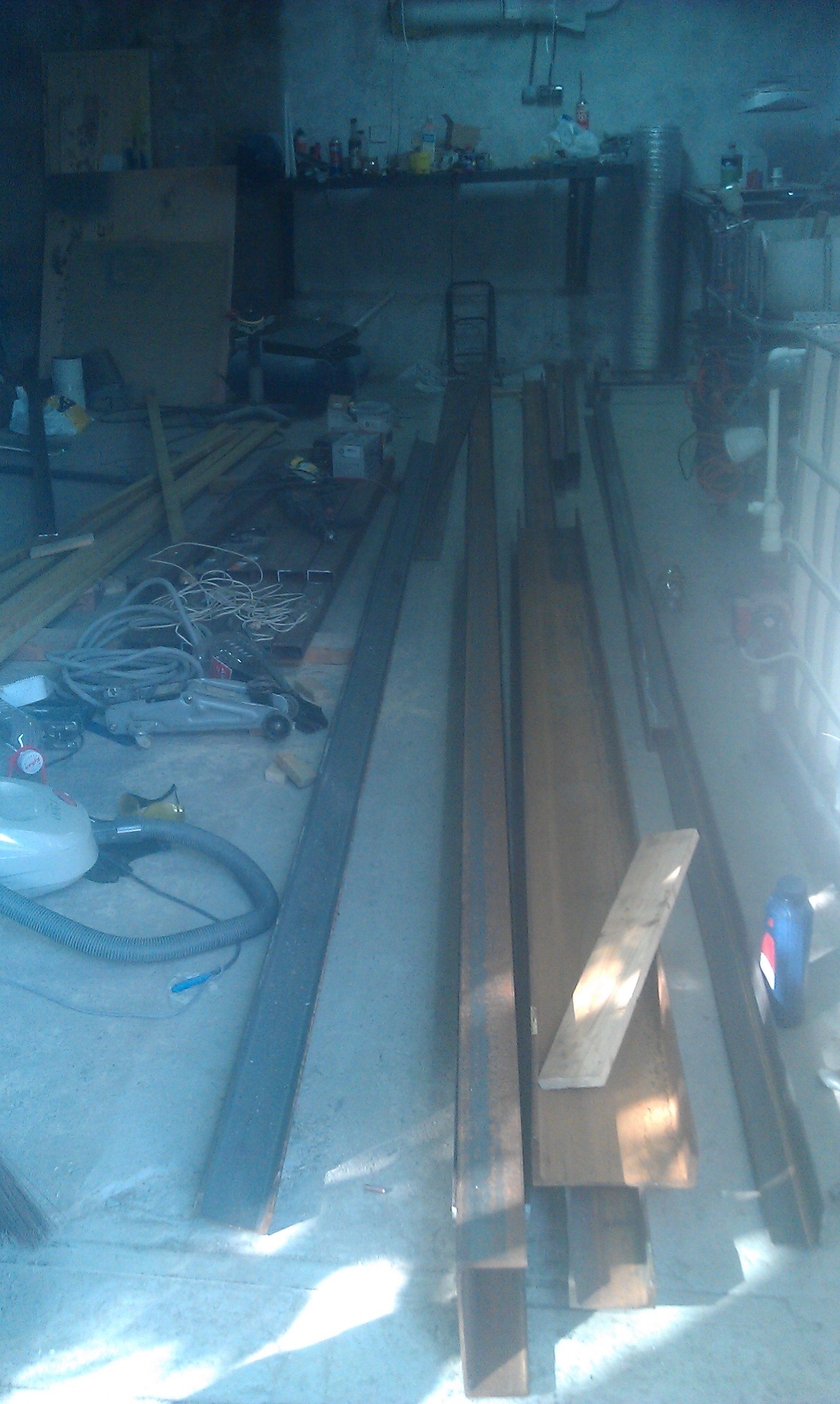

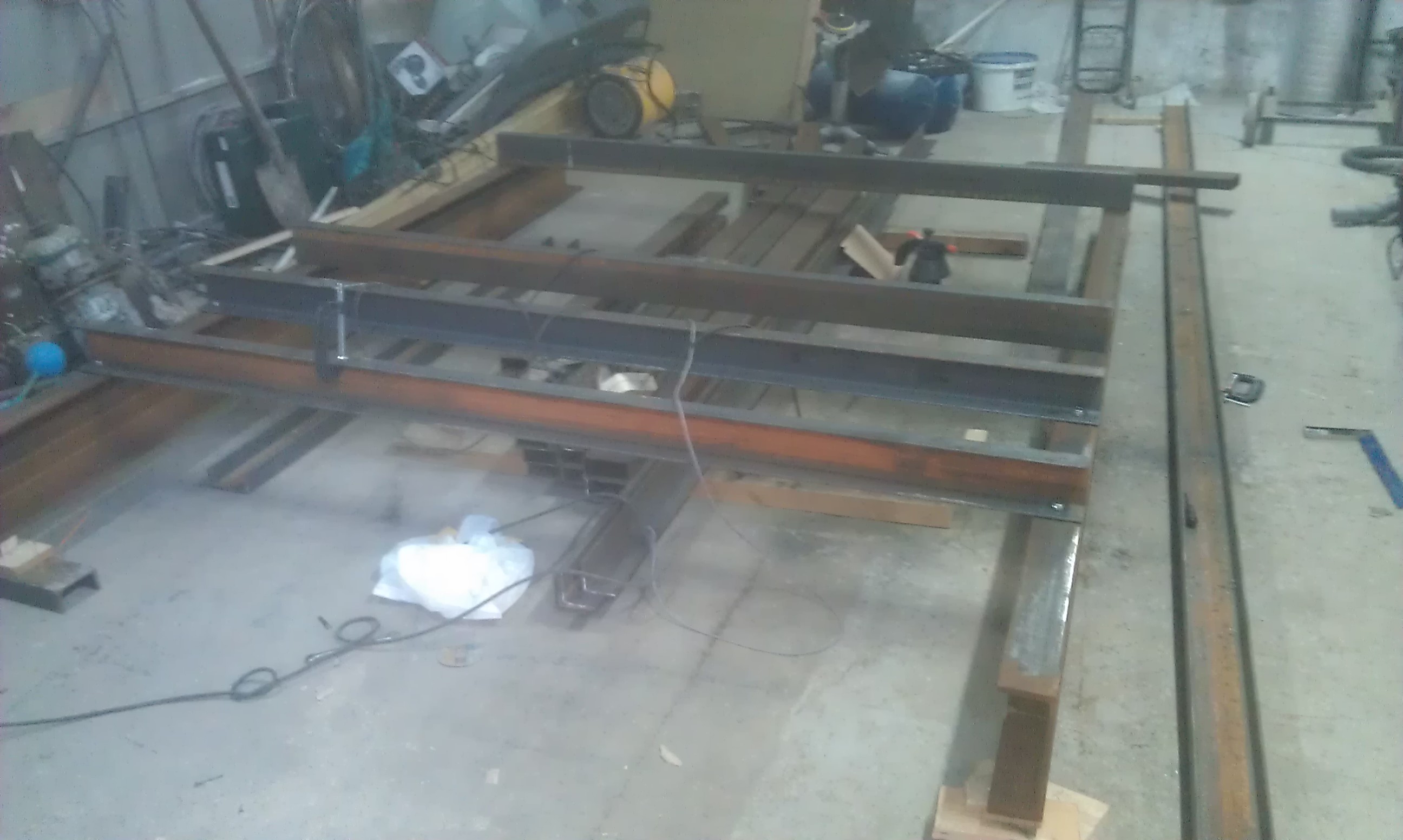

Набрал кучу информации, фоток и картинок и пошло поехало
Ко всему меня подтолкнул один человек (если он не будет против) я его упомяну тут, поделился своим опытом и всем что имел
вот что думаю закупить:
ШД: 86HBM80-01-1000 1.8°, 6А, 8.0 N.m, длина вала 40мм, диаметр вала 14мм, длина мотора 135мм
Драйвер leadshine HBS86H Входное напряжение: 20-70VAC или 30-100VDC, с вентилятором охлаждением
Шпиндель с водяным охлаждением 2.2кВт, 220В, 80мм (2*7005C P4 1*7002C P4 UTE)
частотник MICNO 2.2кВт, 220В
21.08.
дорезал, завтра наверное покрашу
22.08.
покрасил немножко
30.08
немножко поработал
по мере продвижения, буду обновлять шапку

aegis
Сообщения: 3115
Репутация: 1810
Настоящее имя: Михайло
Re: ЧПУ станок 3000х2000 на основе мечмейт
Сообщение aegis »
1) гигантизм он заразный.
2) чертежи, модели и вообще представлени еесть что должно выйти в конце пути? ато металл порезали, поварили а потом думать вдруг прийдется как чтото прикрутить

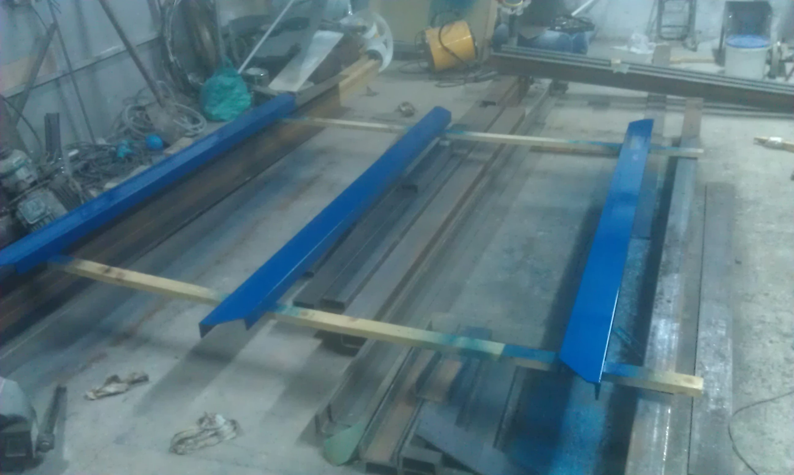

Сообщение Caponi »

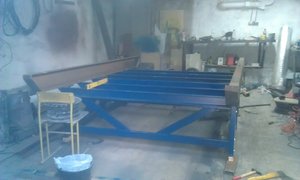

покраска
IMAG0291.jpg (16695 просмотров) <a class='original' href='./download/file.php?id=57658&mode=view' target=_blank>Загрузить оригинал (356.32 КБ)</a>
путь в тысячу ли начинается с первого шага

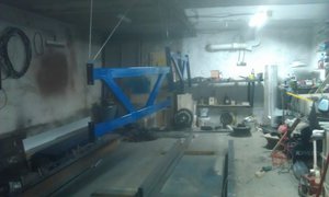

Сообщение Caponi »

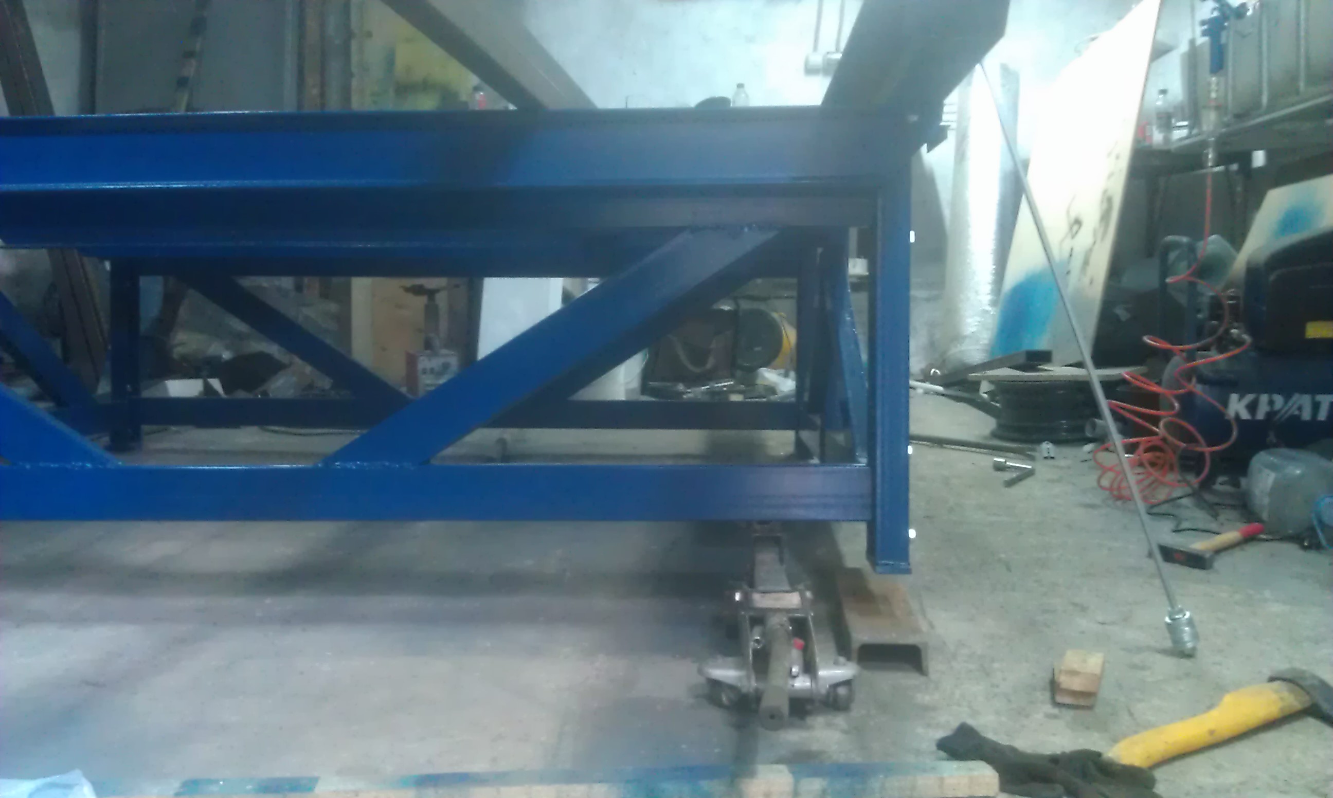

встал вопрос в покупке виброопор
в городе их не продают, если тока заказывать из другого города
остались обрезки швелера10, думаю нарезать по 10 см, по середине отверстие и плоскостью к верху, гранями к низу и подложить ещё толстой резины.
что посоветуете?
пол в гараже под наклоном, когда задние ноги стоят на бетоне, то передние над полом в сантиметрах 10
Caponi писал(а):пол в гараже под наклоном, когда задние ноги стоят на бетоне, то передние над полом в сантиметрах 10
C таким перепадом тебе и виброопоры не помогут, надо пол ровнять.
NikolayUa24
Сообщения: 1299
Репутация: 256
Настоящее имя: Николай
Сообщение NikolayUa24 »
Predator писал(а):надо пол ровнять.
Наверное, будет накладно пол ровнять и станок строить. На худой конец забетонируй тумбы 300*300мм под ноги станка в уровень, а потом будешь ровнять. Как будет больше денег и времени.
Ну и ноги таки регулируемые желательно... Ибо на таком поле надо иметь возможность править раму ногами...

под потолком есть рельса, думаю к ней привязать и поднять станок, что бы залить платформу
чуть ниже опустить на сантиметр и будет в уровень с таким зазором (16428 просмотров) <a class='original' href='./download/file.php?id=57930&mode=view' target=_blank>Загрузить оригинал (380.49 КБ)</a>

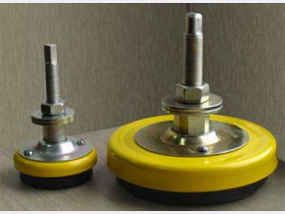

думаю такие заказывать (16428 просмотров) <a class='original' href='./download/file.php?id=57931&mode=view' target=_blank>Загрузить оригинал (24.19 КБ)</a>
Caponi писал(а):думаю такие заказывать
Только прежде посчитай полный вес станка, из этого станет понятно, какую именно модель виброопор заказывать. Я думаю, что для этого станка будет достаточно ОВ-70, но всё же нужно знать вес.

Predator писал(а): но всё же нужно знать вес.
600-700 кг весь в сборе будет.
NikolayUa24 писал(а):600-700 кг весь в сборе будет.
Тогда, только ОВ-70
