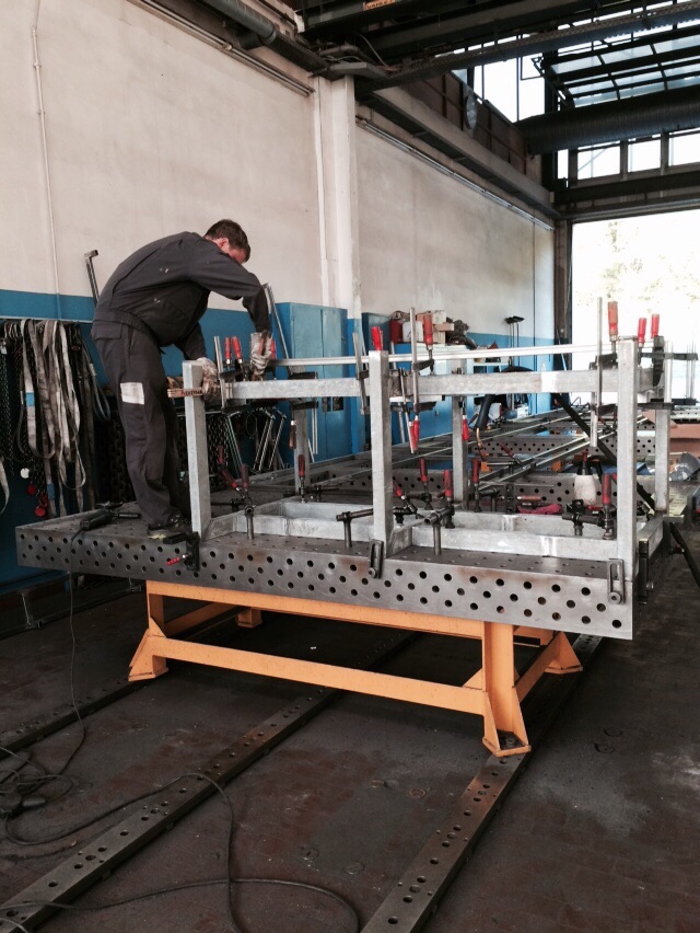

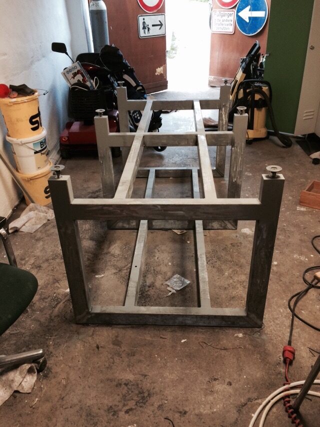

Нижняя рама из металического оцинкованного профиля 49х31х2, сварная конструкция по примеру фото ниже.
Верхня часть из машинного алю профиля 30х30х5.
Обшивка листовой алюминий 3мм.

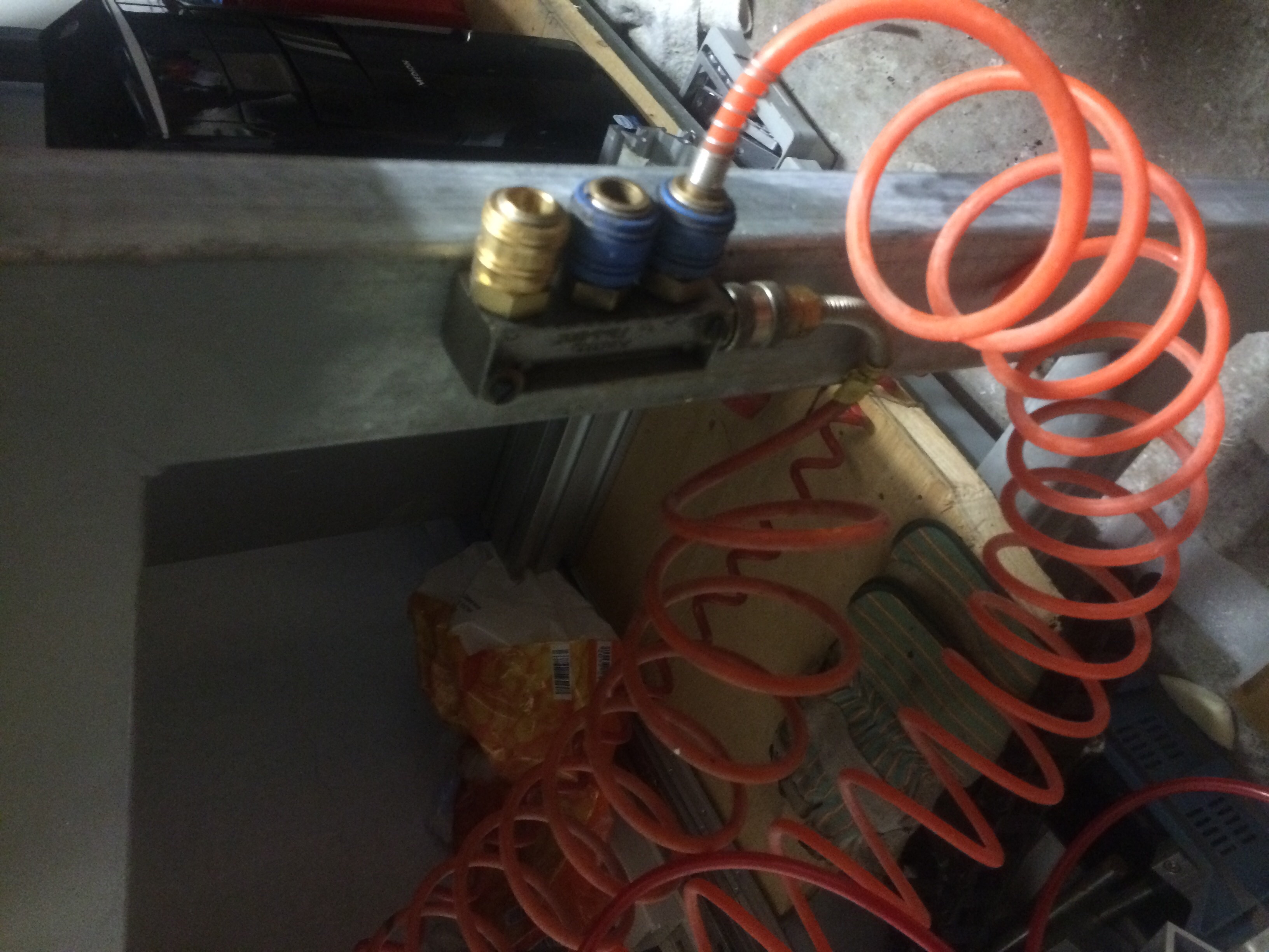

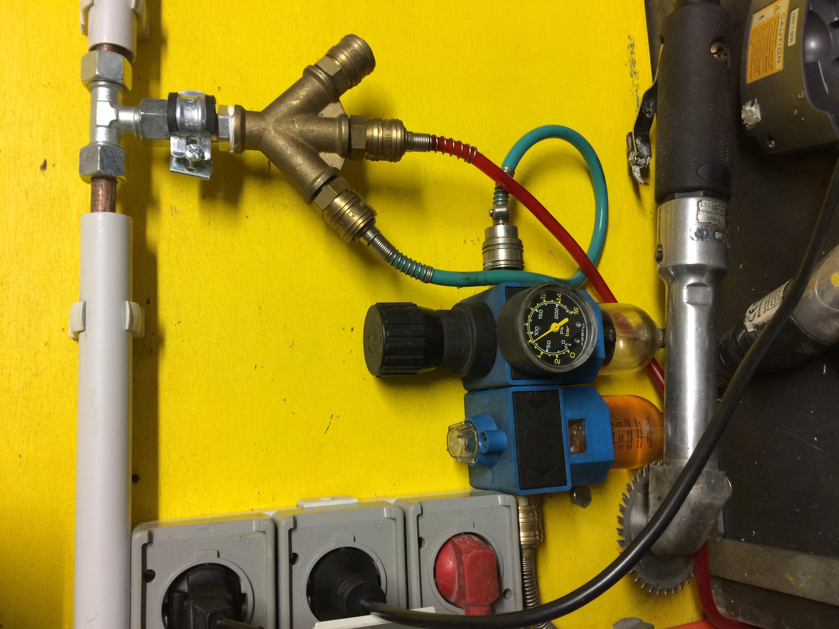

Maik писал(а):Тема компресора решена по гаражу есть разводка на 11атм, ресивер на 1500 лит.
Если магистраль длинная и нет осушителя то будет водой плеваться. Линзе в голове такой воздух может не занравиться ;) Осушитель воздуха нужен.
Если будет стоять в гараже и зимой и есть риск разморозить трубку, то заливать хороший тосол.

Зимы в германии не какие))) Плюс есть отопление))
На воздухе у нас все фильтры есть, фото ниже. Плюс можно регулировать давление. Мах 10-11 бар

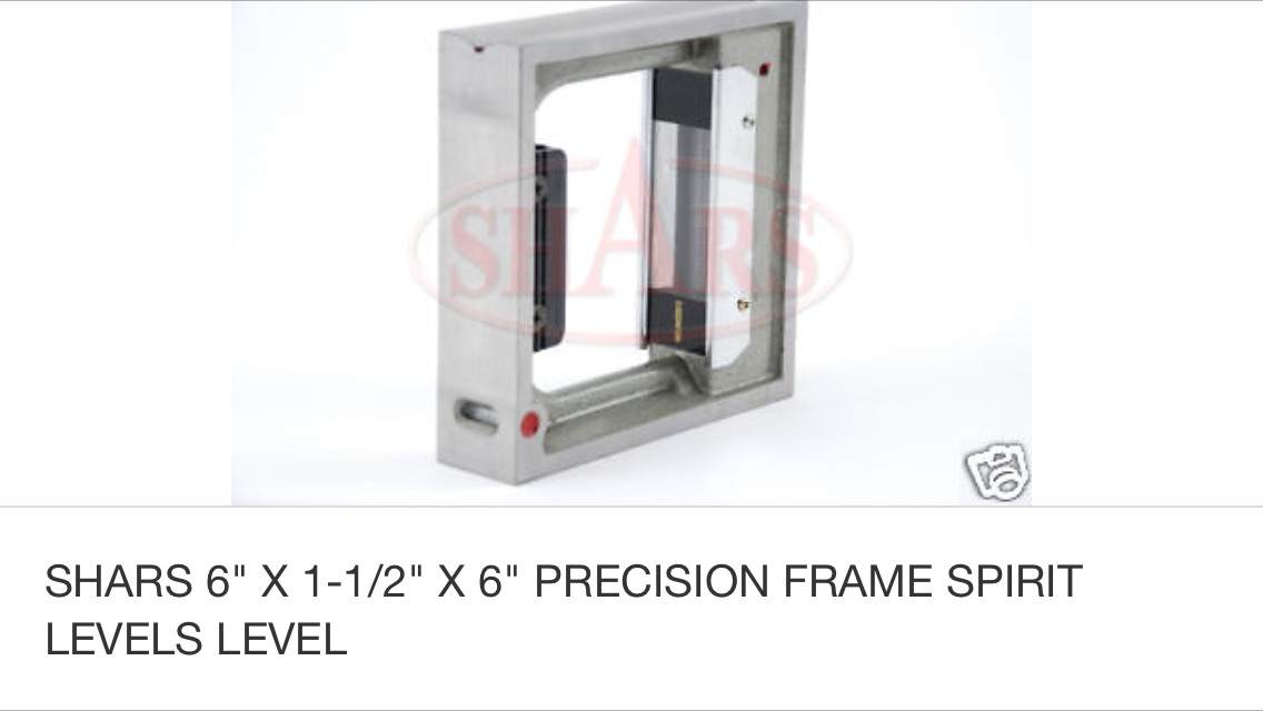

Остро встал вопрос по поверочной линейке. Может кто по купал по это ИЗО?
Стоит или нет? Вродебы производитель Германия

Maik писал(а):Остро встал вопрос по поверочной линейке. Может кто по купал по это ИЗО?
Пользуюсь такой-же по конструктиву, только производства СССР.... очень сильно выручает . Если по деньгам не сильно большая разница то для вашего проекта лучше взять 1500мм длиной. Пользоваться будет удобнее.......

P.S. Сварочно-монтажный стол у Вас классный.........

Я тоже станки ставил по строительному уровню, пока умный человек не приложил. И я узнал, что существует брусковый уровень, рамный уровень, да еще с нужными погрешностями.
Как вам правильно посоветовал niksooon лучше купить длиннее, что бы было больше существующей длины.
