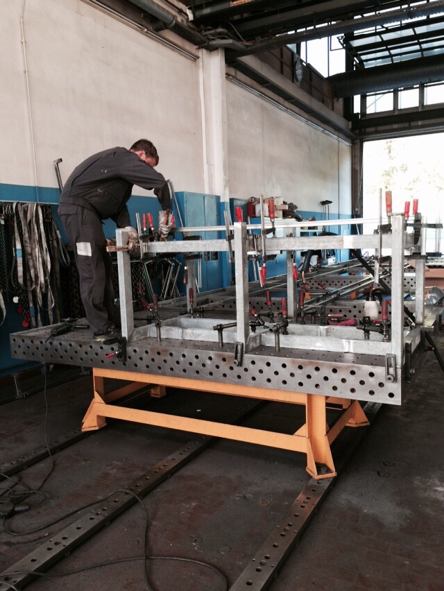

Нижняя рама из металического оцинкованного профиля 49х31х2, сварная конструкция по примеру фото ниже.

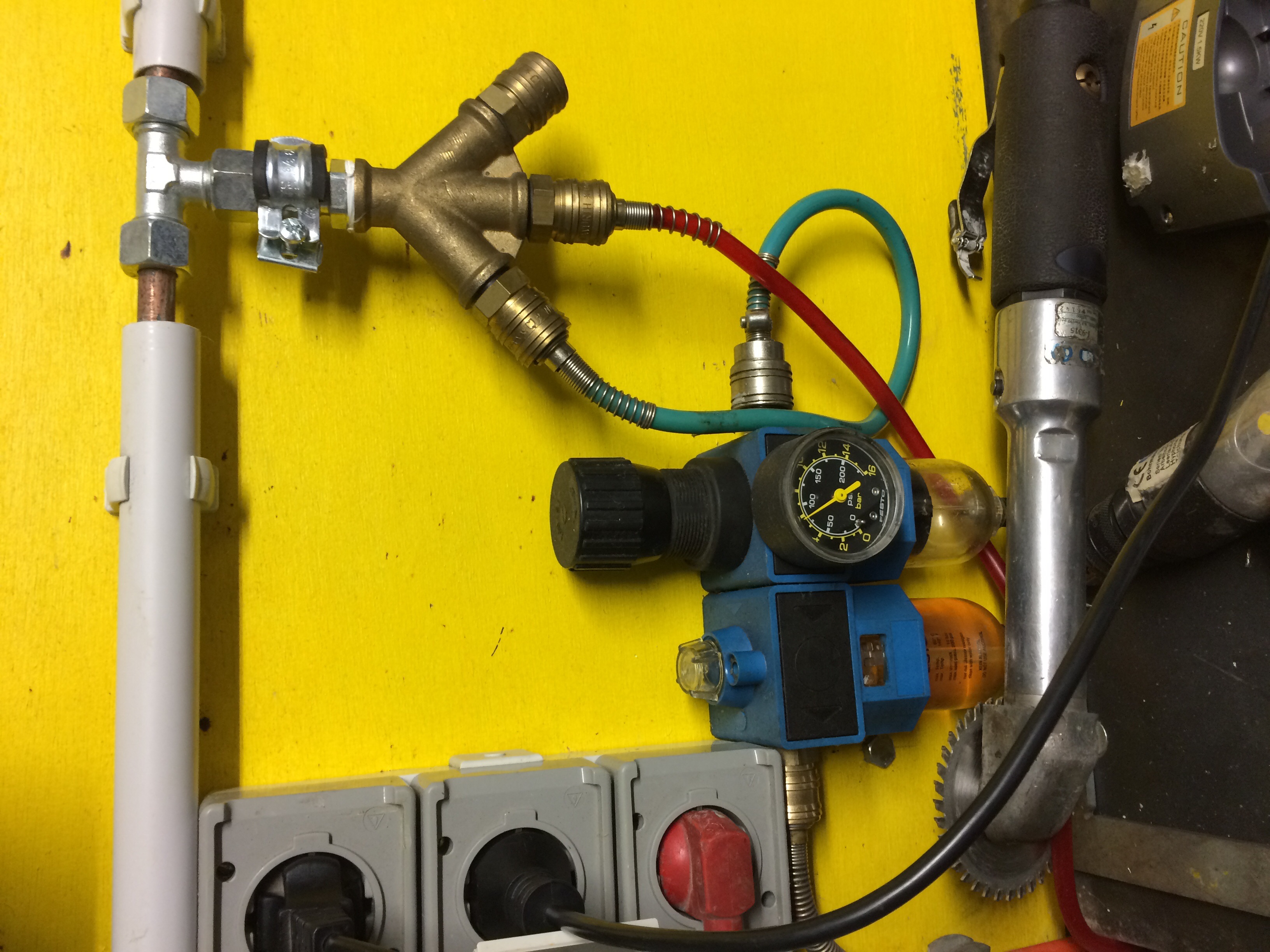

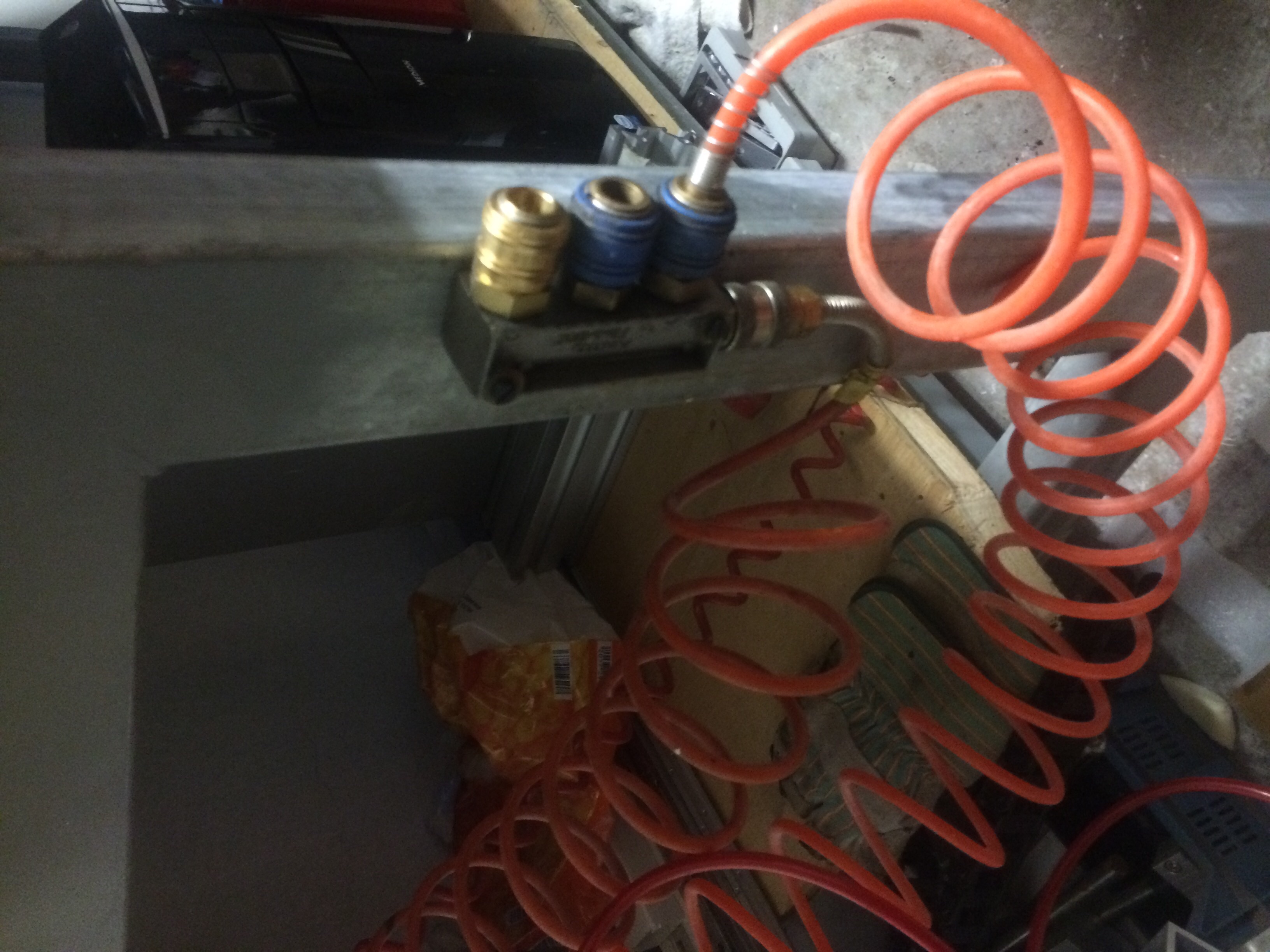

Maik писал(а):Тема компресора решена по гаражу есть разводка на 11атм, ресивер на 1500 лит.
Если магистраль длинная и нет осушителя то будет водой плеваться. Линзе в голове такой воздух может не занравиться ;) Осушитель воздуха нужен.
Если будет стоять в гараже и зимой и есть риск разморозить трубку, то заливать хороший тосол.

Зимы в германии не какие))) Плюс есть отопление))
На воздухе у нас все фильтры есть, фото ниже. Плюс можно регулировать давление. Мах 10-11 бар

P.S. Сварочно-монтажный стол у Вас классный.........

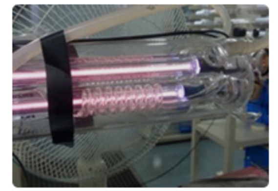

Screenshot_22.png (5859 просмотров) <a class='original' href='./download/file.php?id=56039&mode=view' target=_blank>Загрузить оригинал (447.76 КБ)</a>
есть китайская трубка 220 ватт похоже на 150 ватт только внутри стоит две трубы разрядные , стоимость примерно 3000-4000$ комплект думаю карбон она порежет!
нашол : цена на 220вт : стоит 4200$ (входят трубка-220Вт и трубка-130вт и блок питание и особенное отражаюии зеркало для лазерного станка

gendos писал(а):если хочется иметь мощность трубки более 150 ватт и резать не металлы , но чтоб это не стоило не реальных денег?
Поиски философского камня, эликсира жизни, цветущего папоротника, вечной молодости или поля чудес потихоньку переместились в станкостроение?
Денег накопите и купите нормальный лазерный источник. Нет денег - мечтайте.
На форумах, таких мечтателей - изрядно.
То что завод TWITTE написал - гуано редкостное. Начиная от изготовления и доставки, кончая эксплуатацией.
Так, лабораторный образец для привлечения несмышленышей.
