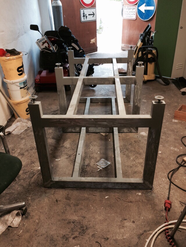

Всем здрасти)))
Пока строю чпу фрезер, задумал себе параллельно Лазер. Знаю, что тема уже заезжена, 10 дней уже читаю. Вроде бы
Все понятно и непонятно. Решил открыть тему, может и получится отчет)) Ну теперь по теме :D
Станок планирую для хобби. Резка Дсп до 15мм, акрила и карбона.
Бюджет 4000-5000€
Что планирую:
Рабочее поле 1300х1000
Лазерная трубка на 100-150вт
Нижняя рама из металического оцинкованного профиля 49х31х2, сварная конструкция по примеру фото ниже.
Верхня часть из машинного алю профиля 30х30х5.
Обшивка листовой алюминий 3мм.
Ремневая передача.
Планирую серво по Х 400вт по У 200вт
Что имею:
Рельсы ТНК SR15
Чилер немецкого производства БУ Ziemermann
Есть какойто блок питания от лазера но пока никакой информации позже скину фотки, может кто то сталкивался.
Тема компресора решена по гаражу есть разводка на 11атм, ресивер на 1500 лит.
Вытяжка уже имеется улиточного типа, параметры тоже незнаю надо сначало забрать.
Но пока в принцепе все, осталось самое главное ваша поддержка и ваши Советы.
image.jpg (6207 просмотров) <a class='original' href='./download/file.php?id=55683&mode=view' target=_blank>Загрузить оригинал (173.5 КБ)</a>
image.jpg (6207 просмотров) <a class='original' href='./download/file.php?id=55684&mode=view' target=_blank>Загрузить оригинал (182.7 КБ)</a>

Вопрос первый по теме?
Какие сервы посоветуете, с ремневой передачей еще не сталкивался ну и передача.

Остро встал вопрос по поверочной линейке. Может кто по купал по это ИЗО?
Стоит или нет? Вродебы производитель Германия
image.jpg (6050 просмотров) <a class='original' href='./download/file.php?id=55860&mode=view' target=_blank>Загрузить оригинал (83.42 КБ)</a>

AlexNikov
Сообщения: 1206
Репутация: 721
Откуда: Томск
Re: Параллельный проект ЧПУ ЛАЗЕР СО2
Сообщение AlexNikov »
Поищите линейки поверочные на чипмейкере, там часто продают и цены вполне себе не дорогие
niksooon
Сообщения: 2008
Репутация: 1207
Откуда: Кашира
Сообщение niksooon »
Какой нафиг чипмейкер , ТС надо понимать с Германии.......
Maik писал(а):Остро встал вопрос по поверочной линейке. Может кто по купал по это ИЗО?
Пользуюсь такой-же по конструктиву, только производства СССР.... очень сильно выручает . Если по деньгам не сильно большая разница то для вашего проекта лучше взять 1500мм длиной. Пользоваться будет удобнее.......
Maik писал(а): Резка Дсп до 15мм, акрила и карбона.
Как-то сомнение берет карбон лазером кроить.........
P.S. Сварочно-монтажный стол у Вас классный.........
kalinvick
Сообщения: 1074
Репутация: 1134
Сообщение kalinvick »
Maik писал(а):Понятно обсуждение не завязывается(((( Видать говорю не на том Русском или спрашиваю не о том))) Учил то Русский в школе))
Да вы не обижайтесь.
То что вы делаете - правильно, но многие не могут себе этого позволить, потому что собирают станки на коленке дома или в гараже.
Откуда поверочные линейки? - Только строительные!
Подобный мерительный и поверочный инструмент - дорогое приобретение. Для одного станка, для многих и не рационально дорогое.
Я тоже станки ставил по строительному уровню, пока умный человек не приложил. И я узнал, что существует брусковый уровень, рамный уровень, да еще с нужными погрешностями.
Как вам правильно посоветовал niksooon лучше купить длиннее, что бы было больше существующей длины.
Любая качественная сборка, комплектующие приводят к уменьшению вибраций, искажений - то есть проблем качества.
Коллега - вы на правильном пути!

niksooon писал(а):Какой нафиг чипмейкер , ТС надо понимать с Германии.......
Отредактировал, не заметил что в третьем посте есть упоминание о стране.

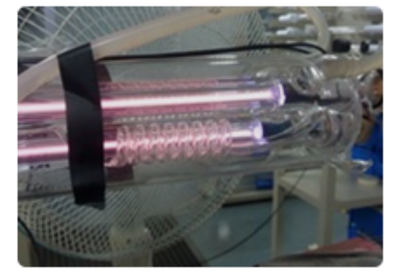

А есть какие варианты , если хочется иметь мощность трубки более 150 ватт и резать не металлы , но чтоб это не стоило не реальных денег?Пусть даже б/у.Или мощности выше для хобийщиков недоступны ?Интересно как дела на этот счет обстоят

Screenshot_22.png (5862 просмотра) <a class='original' href='./download/file.php?id=56039&mode=view' target=_blank>Загрузить оригинал (447.76 КБ)</a>
есть китайская трубка 220 ватт похоже на 150 ватт только внутри стоит две трубы разрядные , стоимость примерно 3000-4000$ комплект думаю карбон она порежет!
нашол : цена на 220вт : стоит 4200$ (входят трубка-220Вт и трубка-130вт и блок питание и особенное отражаюии зеркало для лазерного станка

gendos писал(а):если хочется иметь мощность трубки более 150 ватт и резать не металлы , но чтоб это не стоило не реальных денег?
Поиски философского камня, эликсира жизни, цветущего папоротника, вечной молодости или поля чудес потихоньку переместились в станкостроение?
Денег накопите и купите нормальный лазерный источник. Нет денег - мечтайте.
На форумах, таких мечтателей - изрядно.
То что завод TWITTE написал - гуано редкостное. Начиная от изготовления и доставки, кончая эксплуатацией.
Так, лабораторный образец для привлечения несмышленышей.
