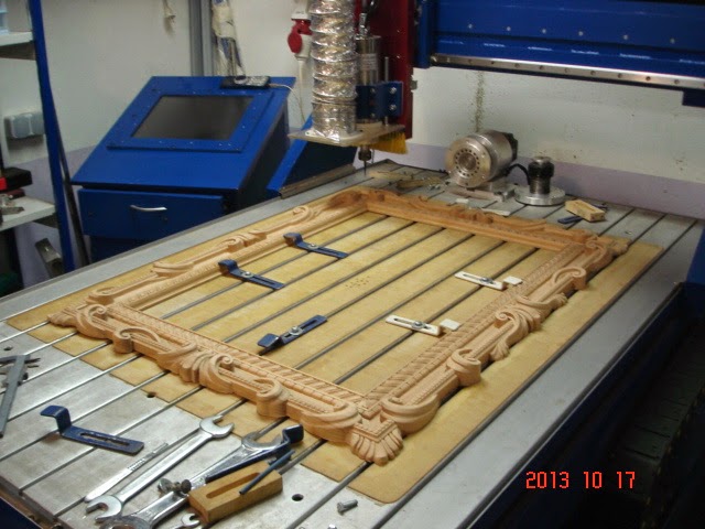

Предистория была такова-одни хорошие робяты уломали меня продать мой старый самопальный фрезер
фрезер.jpg (6706 просмотров) <a class='original' href='./download/file.php?id=53666&mode=view' target=_blank>Загрузить оригинал (74.66 КБ)</a>
Пока суд да дело курс доллара несколько подрос и на покупку нового станка денех как-бы уже стало не хватать....

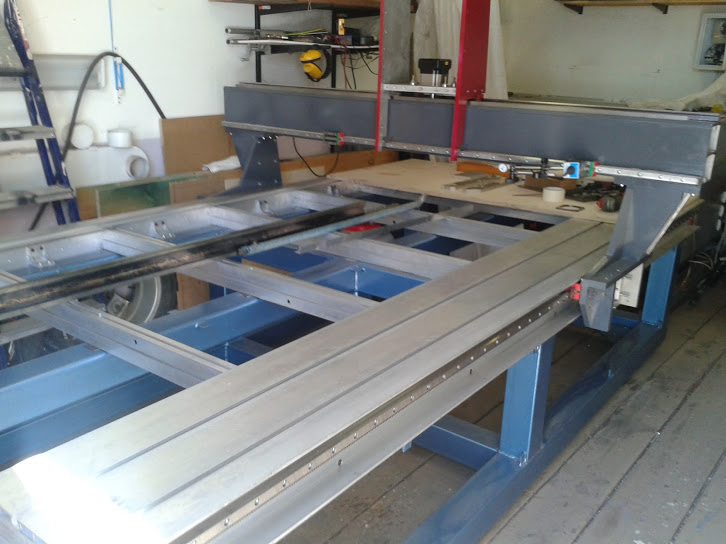

Немного помыкавшись в поисках нового или б\у решил(как-бы этого и не хотелось) тряхнуть стариной и замутить очередную самоделку, тем более что как раз наткнулся на объяву о продаже специализированного станочного профиля а-ля Artisman (есть такие станки, в Поднебесной делают) Вот на основе его и замутил очередной самопал.......

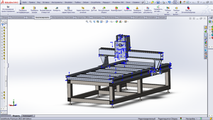

Неделька в Solid-е по вечерам и проектик в общих чертах готов-
мой фрезер.png (6706 просмотров) <a class='original' href='./download/file.php?id=53671&mode=view' target=_blank>Загрузить оригинал (278.44 КБ)</a>
Ну а дальше рутина.... в течении пары (уже) месяцев- станинку сварить, стойки портала на стороне отфрезеровать ,с пол тыщщи(мамой клянусь) отверстий в рукопашную просверлить ,да резьбы нарезать.... в результате чего нарисовалось нечто похожее на станок-
Фото специально не делал-вот несколько по хронологии постройки да в моменты когда удосуживался несколько в мастерской прибраться дабы не стыдно было за бардак.....

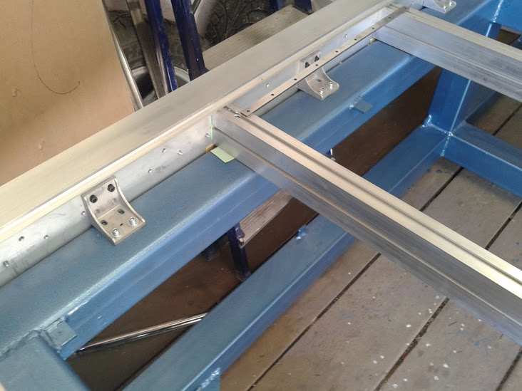

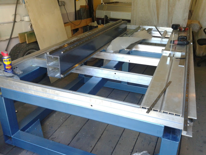

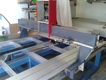

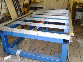

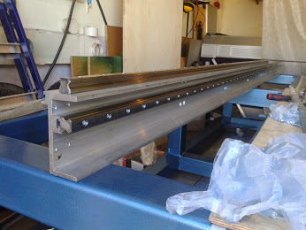

Все,разобралси,так думаю более наглядно будет.
Общий вид на данный момент,

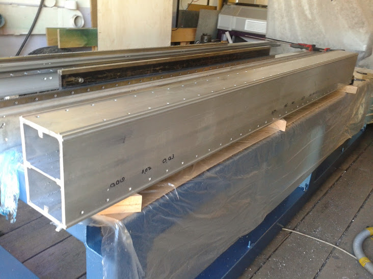

Балка портала 180*120мм с толщиной стенки 9мм и результатами промеров...
Фрагмент станины ,с которой промудохалси неделю пока геометрию вывел. ...
За общей с виду простотой конструкции скрывается как минимум неделя другая трудодней по юстировке параллельностей ,перпендикулярностей и прочих ровностей базовых поверхностей станка........Вот как-то так.......

1500*2500 мм с небольшим хвостиком(+10мм)......... На станок в планах установить Дельтовские серваки 750Вт , и редуктора APEX(на первом фото предыдущего поста немного виден)....

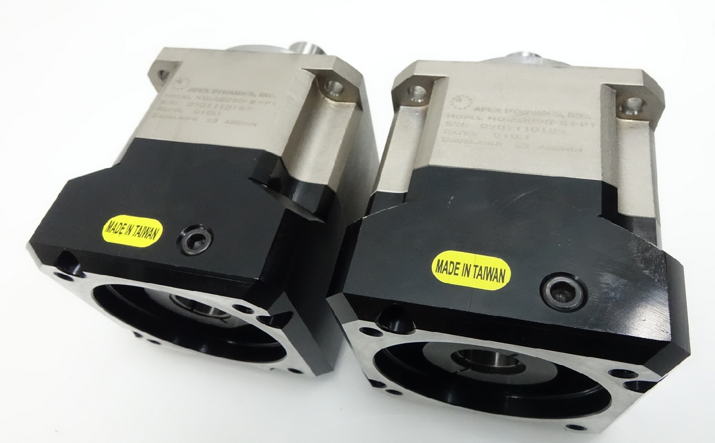

Раз зашел разговор за редуктора, то вот парочка крупным планом.......
р1 - копия.JPG (6255 просмотров) <a class='original' href='./download/file.php?id=53939&mode=view' target=_blank>Загрузить оригинал (230.01 КБ)</a>
р2 - копия.JPG (6255 просмотров) <a class='original' href='./download/file.php?id=53940&mode=view' target=_blank>Загрузить оригинал (197.11 КБ)</a>
третий на станке уже расположился.........(крайнее фото, первый пост)
Re: На медаль. И то не к спеху. (с)
Какой у них диаметр выходного вала?

выходной 22 мм ,входной 19мм (можно цангу( разрезную втулку) ставить под меньший диаметр) посадочный диаметр под мотор 80мм

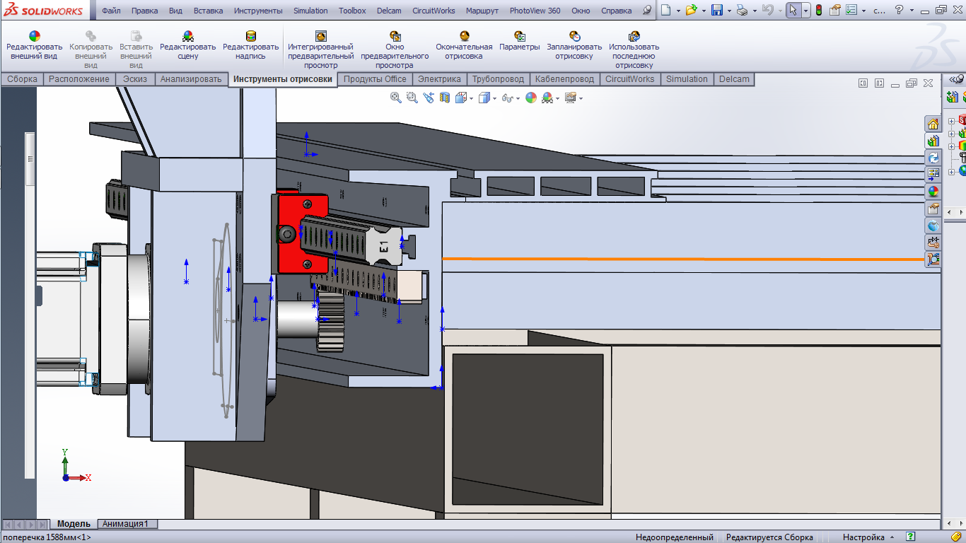

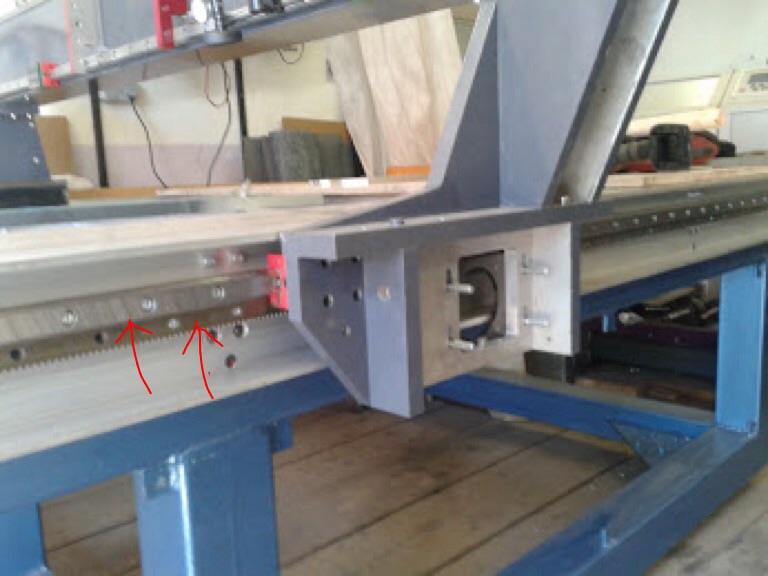

Какой толщины рейка, за счёт чего получился перепад между рейкой и направляющей? Под рельс устанавливалась прокладка?
image.jpg (6218 просмотров) <a class='original' href='./download/file.php?id=53942&mode=view' target=_blank>Загрузить оригинал (81.73 КБ)</a>
niksooon
Сообщения: 2008
Репутация: 1207
Откуда: Кашира
Сообщение niksooon »
На 4-м фото первого поста посмотрите на торец несущего швеллера ,думаю будет ясно..........ну или вот ещё карточка для наглядности-
карточка.png (6208 просмотров) <a class='original' href='./download/file.php?id=53943&mode=view' target=_blank>Загрузить оригинал (185.79 КБ)</a>
рейка шириной 15мм .......поставил через проставку с некоторым умыслом........

Хитрый профиль :D , а как он соединяется с поперечным? В поперечном есть паз для закладной, а в продольном нет.
