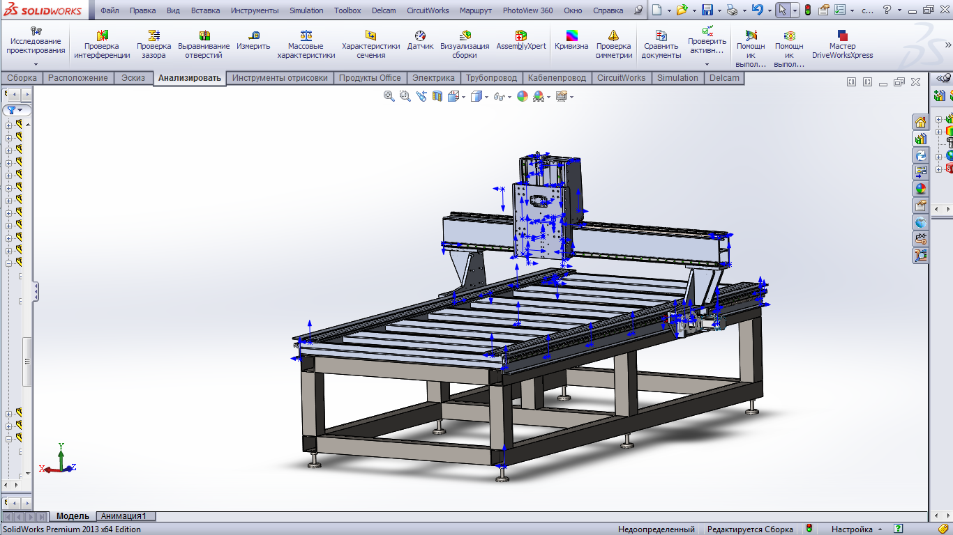

Немного помыкавшись в поисках нового или б\у решил(как-бы этого и не хотелось) тряхнуть стариной и замутить очередную самоделку, тем более что как раз наткнулся на объяву о продаже специализированного станочного профиля а-ля Artisman (есть такие станки, в Поднебесной делают) Вот на основе его и замутил очередной самопал.......
Неделька в Solid-е по вечерам и проектик в общих чертах готов-
мой фрезер.png (6117 просмотров) <a class='original' href='./download/file.php?id=53671&mode=view' target=_blank>Загрузить оригинал (278.44 КБ)</a>
Ну а дальше рутина.... в течении пары (уже) месяцев- станинку сварить, стойки портала на стороне отфрезеровать ,с пол тыщщи(мамой клянусь) отверстий в рукопашную просверлить ,да резьбы нарезать.... в результате чего нарисовалось нечто похожее на станок-

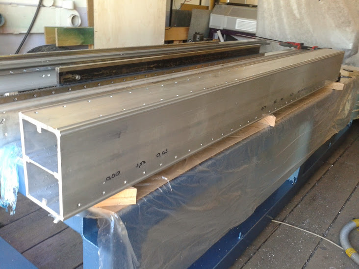

Все,разобралси,так думаю более наглядно будет.
Общий вид на данный момент,
Балка портала 180*120мм с толщиной стенки 9мм и результатами промеров...
Фрагмент станины ,с которой промудохалси неделю пока геометрию вывел. ...
За общей с виду простотой конструкции скрывается как минимум неделя другая трудодней по юстировке параллельностей ,перпендикулярностей и прочих ровностей базовых поверхностей станка........Вот как-то так.......

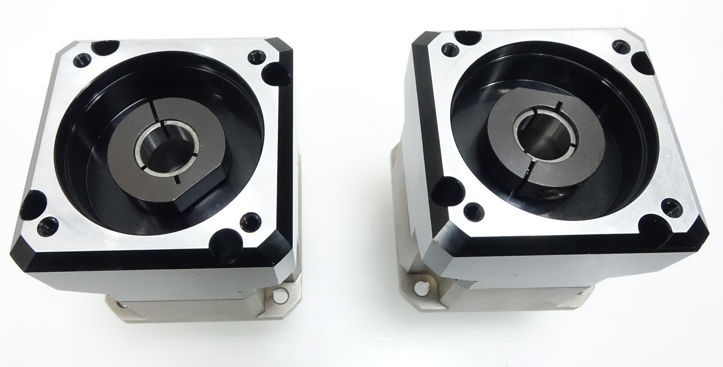

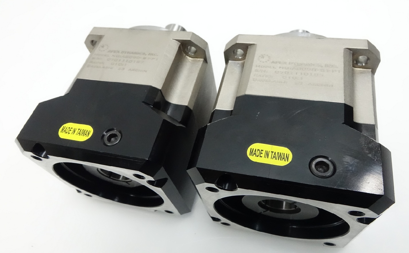

Раз зашел разговор за редуктора, то вот парочка крупным планом.......
р1 - копия.JPG (5666 просмотров) <a class='original' href='./download/file.php?id=53939&mode=view' target=_blank>Загрузить оригинал (230.01 КБ)</a>
р2 - копия.JPG (5666 просмотров) <a class='original' href='./download/file.php?id=53940&mode=view' target=_blank>Загрузить оригинал (197.11 КБ)</a>
третий на станке уже расположился.........(крайнее фото, первый пост)
Сообщения: 9583
Re: На медаль. И то не к спеху. (с)
Какой у них диаметр выходного вала?

Сообщение niksooon »
выходной 22 мм ,входной 19мм (можно цангу( разрезную втулку) ставить под меньший диаметр) посадочный диаметр под мотор 80мм

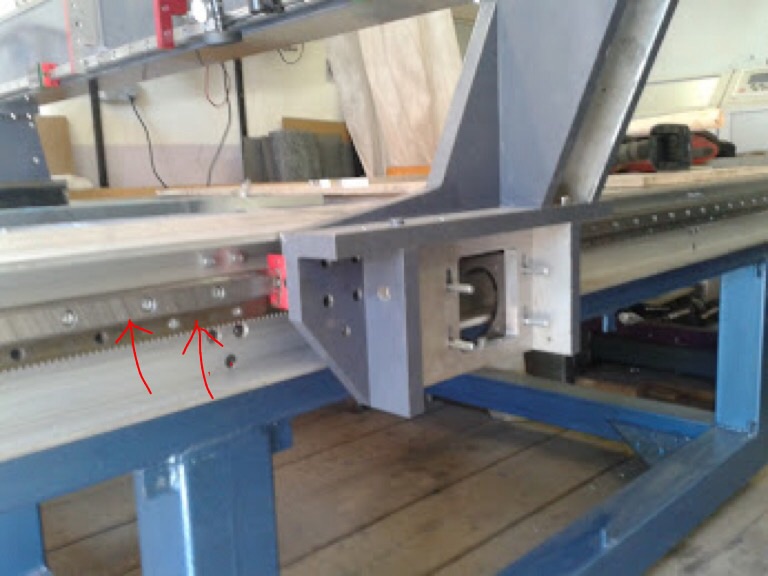

Сообщение Askov »
Какой толщины рейка, за счёт чего получился перепад между рейкой и направляющей? Под рельс устанавливалась прокладка?
image.jpg (5629 просмотров) <a class='original' href='./download/file.php?id=53942&mode=view' target=_blank>Загрузить оригинал (81.73 КБ)</a>
niksooon
Сообщения: 2144
Репутация: 1207
Откуда: Кашира
На 4-м фото первого поста посмотрите на торец несущего швеллера ,думаю будет ясно..........ну или вот ещё карточка для наглядности-
карточка.png (5619 просмотров) <a class='original' href='./download/file.php?id=53943&mode=view' target=_blank>Загрузить оригинал (185.79 КБ)</a>
рейка шириной 15мм .......поставил через проставку с некоторым умыслом........

Сообщение Askov »
Хитрый профиль :D , а как он соединяется с поперечным? В поперечном есть паз для закладной, а в продольном нет.
