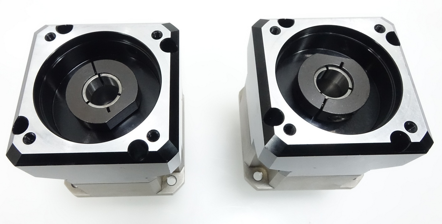

Раз зашел разговор за редуктора, то вот парочка крупным планом.......
р1 - копия.JPG (6282 просмотра) <a class='original' href='./download/file.php?id=53939&sid=aa4f52ae8d3ad99c2a161fc61caa5d67&mode=view' target=_blank>Загрузить оригинал (230.01 КБ)</a>
р2 - копия.JPG (6282 просмотра) <a class='original' href='./download/file.php?id=53940&sid=aa4f52ae8d3ad99c2a161fc61caa5d67&mode=view' target=_blank>Загрузить оригинал (197.11 КБ)</a>
третий на станке уже расположился.........(крайнее фото, первый пост)
Re: На медаль. И то не к спеху. (с)
Какой у них диаметр выходного вала?
niksooon
Сообщения: 2008
Репутация: 1207
Откуда: Кашира
Сообщение niksooon »
выходной 22 мм ,входной 19мм (можно цангу( разрезную втулку) ставить под меньший диаметр) посадочный диаметр под мотор 80мм
