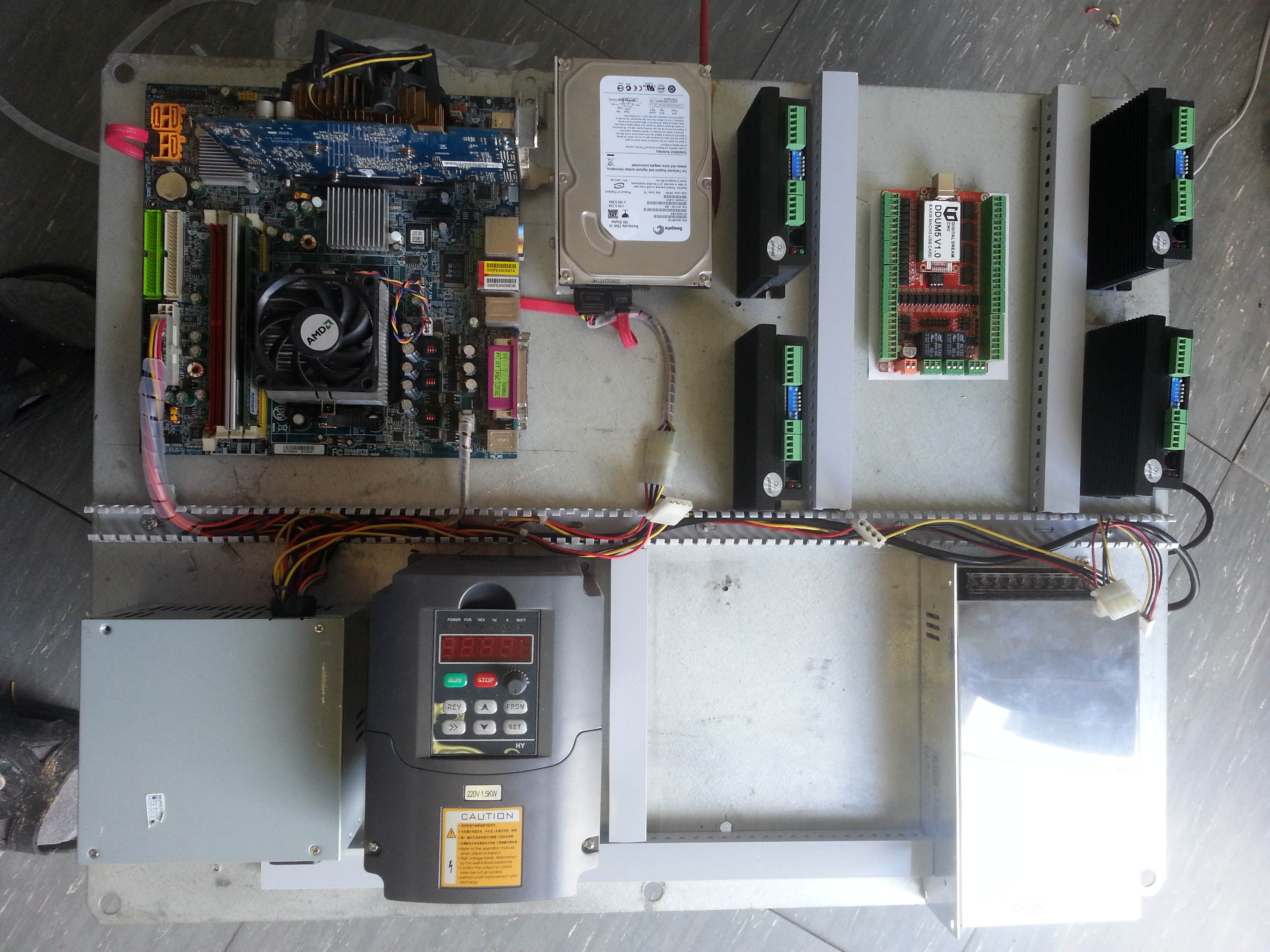

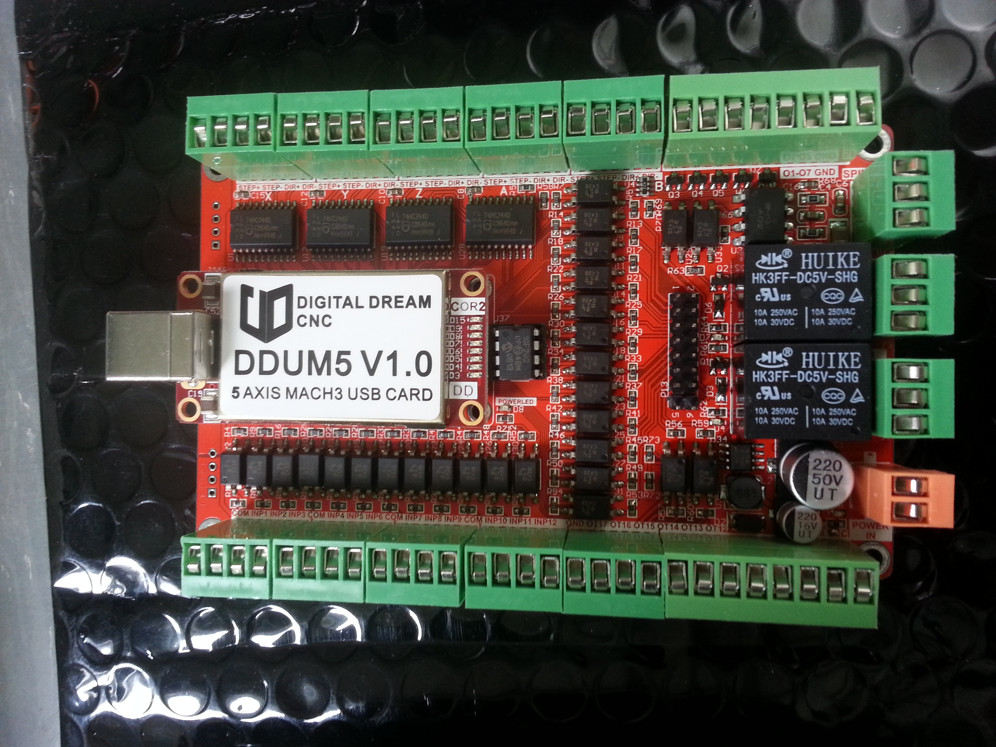

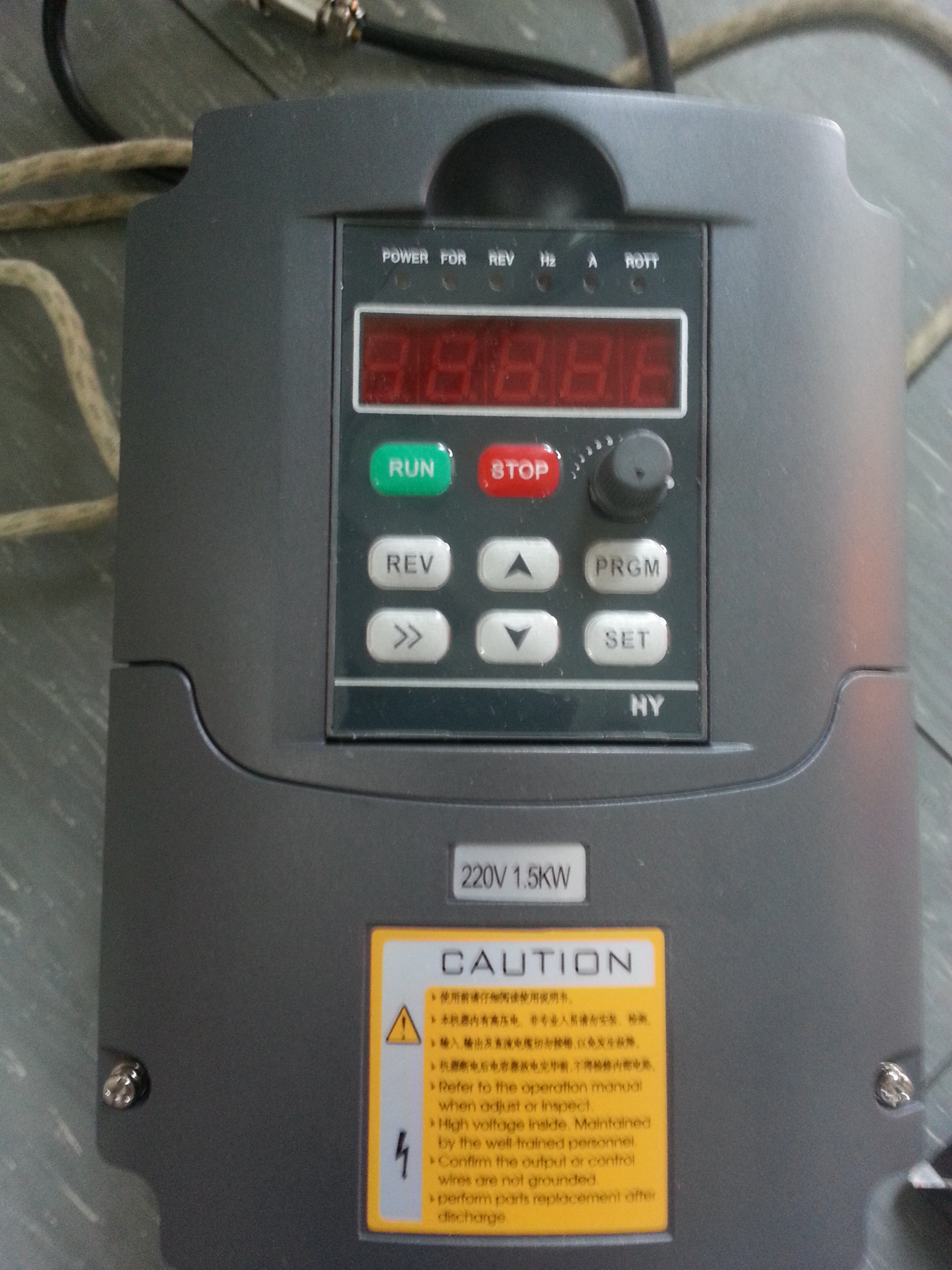

Доброго времени суток, всем здрасти. Начал собирать щит, и понял пока не переведу инструкцию, лучше расключкой не заниматься.
20150430_132610.jpg (3238 просмотров) <a class='original' href='./download/file.php?id=49862&mode=view' target=_blank>Загрузить оригинал (2.38 МБ)</a>
Контроллер DDUM5 V1.0 (3238 просмотров) <a class='original' href='./download/file.php?id=49863&mode=view' target=_blank>Загрузить оригинал (2.31 МБ)</a>
20150426_094750.jpg (3238 просмотров) <a class='original' href='./download/file.php?id=49864&mode=view' target=_blank>Загрузить оригинал (2.07 МБ)</a>
20150426_094758.jpg (3238 просмотров) <a class='original' href='./download/file.php?id=49865&mode=view' target=_blank>Загрузить оригинал (2.28 МБ)</a>

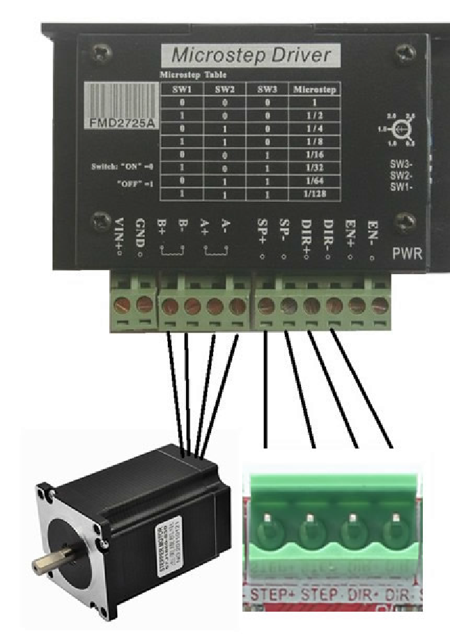

Пока перевожу инструкции, нужен совет по расключке, буду признателен любым идеям и соображениям. :thinking:
В частности интересует подключение драйвера к контроллеру, частотника к контроллеру.
За ранее благодарен. :D
Безымянный.png (3233 просмотра) <a class='original' href='./download/file.php?id=49871&mode=view' target=_blank>Загрузить оригинал (936.31 КБ)</a>

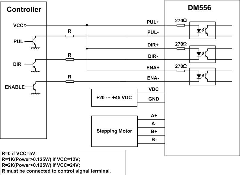

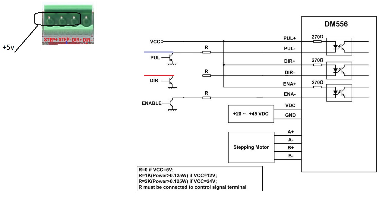

Вот именно по enable и есть вопросы, т.к в схеме из мануала вот так.
DM556.jpg (3213 просмотров) <a class='original' href='./download/file.php?id=49872&mode=view' target=_blank>Загрузить оригинал (76.05 КБ)</a>
sehellion
Сообщения: 78
Зарегистрирован: 21 июл 2014, 11:57
Репутация: 11
Откуда: Россия, Смоленск
Re: Станок 1100*1100*250, с ЧУДО-ЮДО контроллером))))
Сообщение sehellion »
с чем сложность? кинуть 2 провода. если напряжение больше 5V, докинуть сопротивление
upd. сигнал на enable хоть с бп компа возьмите

А к контроллеру на какие контакты какие концы сажать, если там вот такие обозначения
Изображение взято из мануала к контроллеру (3150 просмотров) <a class='original' href='./download/file.php?id=49881&mode=view' target=_blank>Загрузить оригинал (347.71 КБ)</a>

если внимательно посмотреть, то можно увидеть, что контакты подписаны на плате

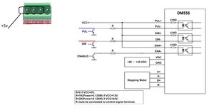

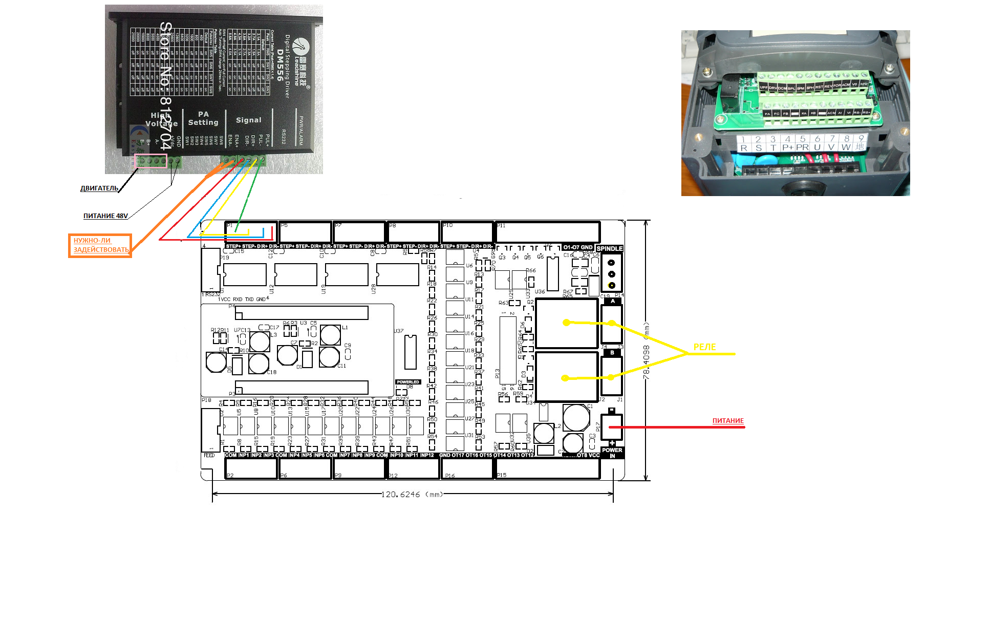

Пожалуйста, накидайте схему подключения
DM556.jpg (3078 просмотров) <a class='original' href='./download/file.php?id=49901&mode=view' target=_blank>Загрузить оригинал (100.26 КБ)</a>
dima7411
Сообщения: 1036
Репутация: 337
Откуда: Копейск
Сообщение dima7411 »

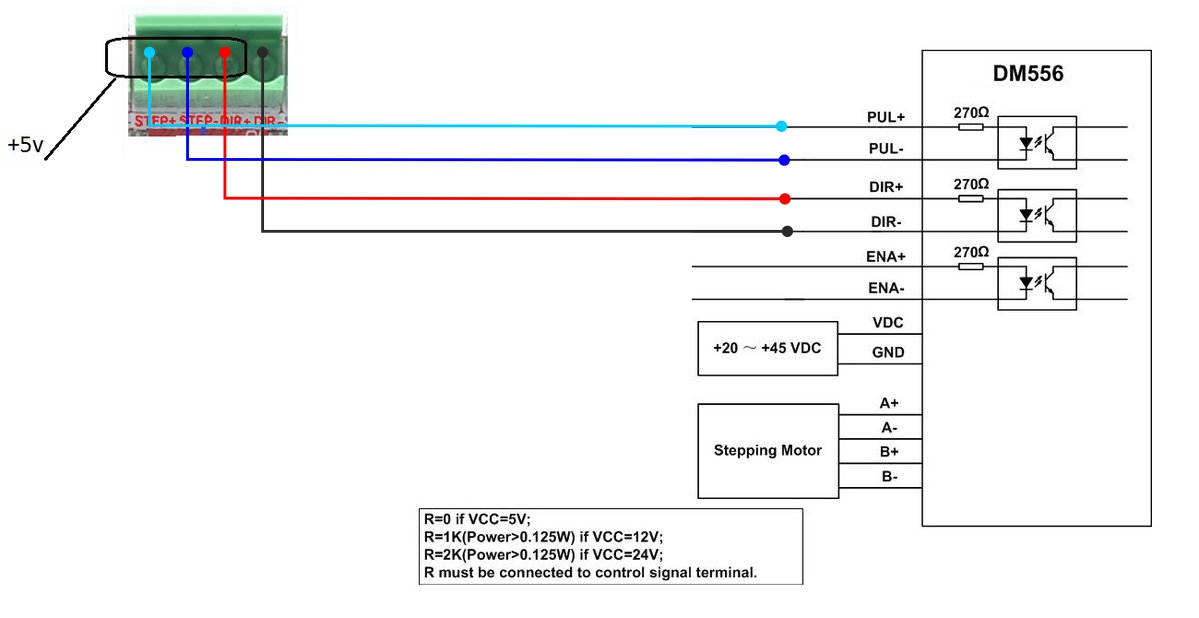

По мануалу, как я понял, тупо так:
556.jpg (3067 просмотров) <a class='original' href='./download/file.php?id=49906&mode=view' target=_blank>Загрузить оригинал (135.21 КБ)</a>

sehellion писал(а):с чем сложность? кинуть 2 провода. если напряжение больше 5V, докинуть сопротивление
dima7411 писал(а):По мануалу, как я понял, тупо так:
Из мануала, я тоже понял, что подключение должно быть таким, но выше мне написали что ENA+ и ENA- тоже нужно задействовать.
dima7411
Сообщения: 1036
Репутация: 337
Откуда: Копейск
У меня не задействован (пока)...
INSTAL
Сообщения: 59
Зарегистрирован: 01 мар 2015, 22:10
Репутация: 3
Откуда: Калининград
Сообщение INSTAL »

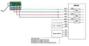

Т.е у вас драйвер подключен так как на схеме и всё работает
556.jpg (3058 просмотров) <a class='original' href='./download/file.php?id=49910&mode=view' target=_blank>Загрузить оригинал (135.21 КБ)</a>
dima7411
Сообщения: 1036
Репутация: 337
Откуда: Копейск
ДА

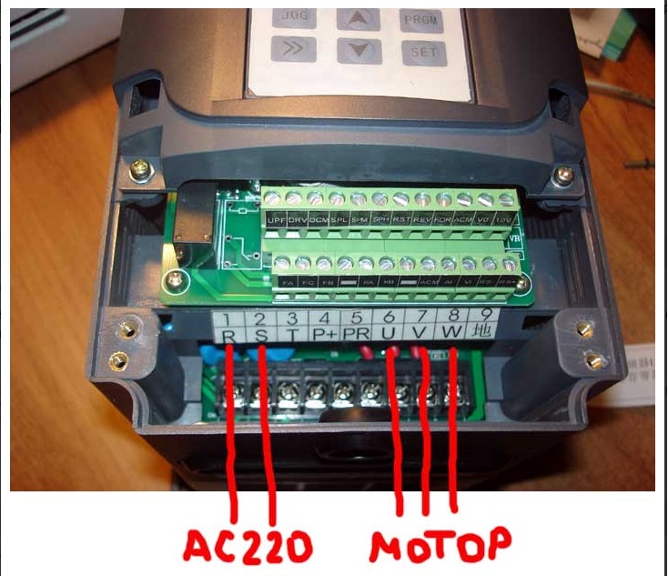

Подключение шпинделя к инвертору и сети. А вообще почитай вот тут - http://mir-cnc.ru/topic/8477-%D0%BF%D0% ... %B0/page-3
1.jpg (2787 просмотров) <a class='original' href='./download/file.php?id=53187&mode=view' target=_blank>Загрузить оригинал (141.65 КБ)</a>
