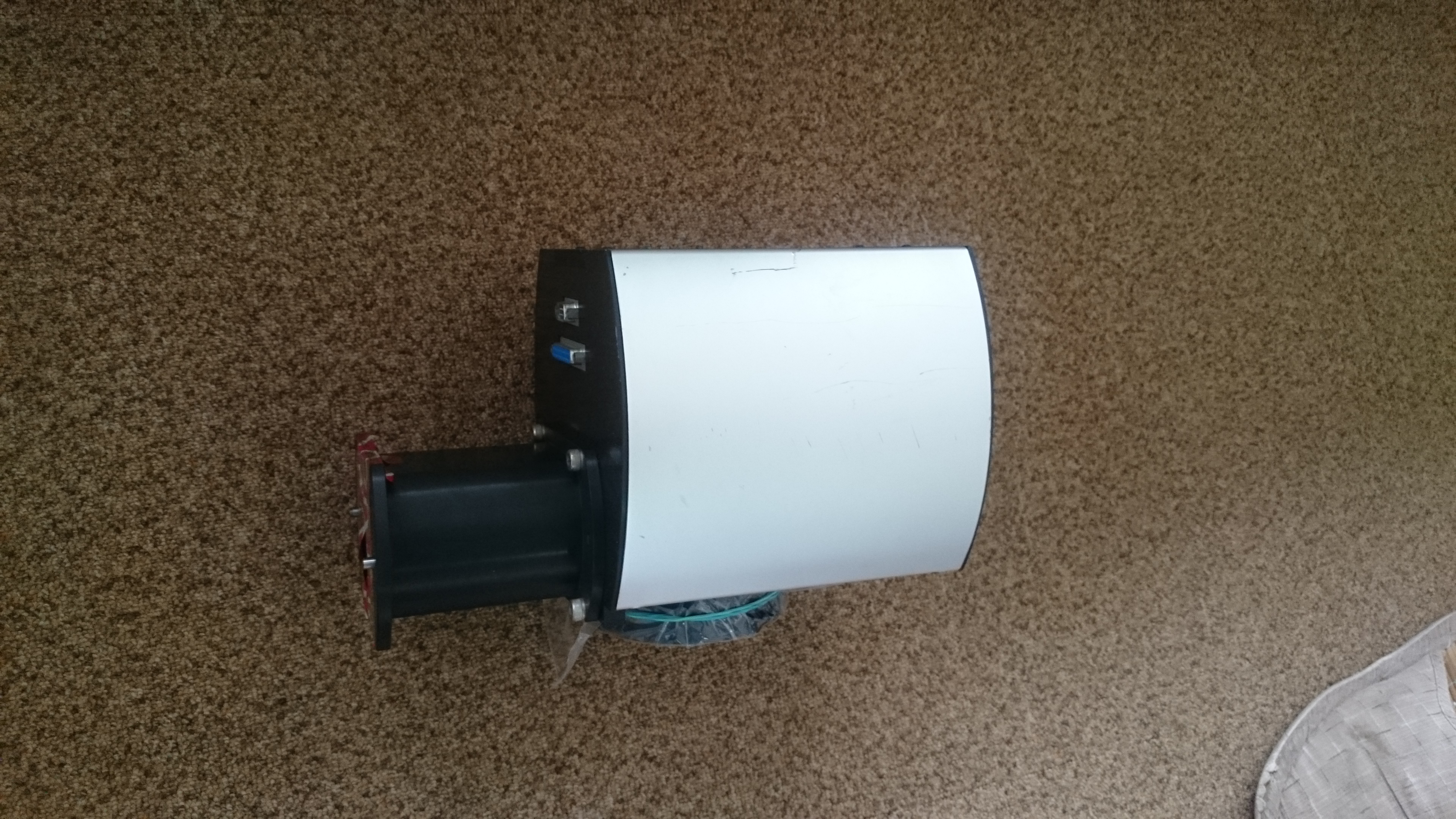

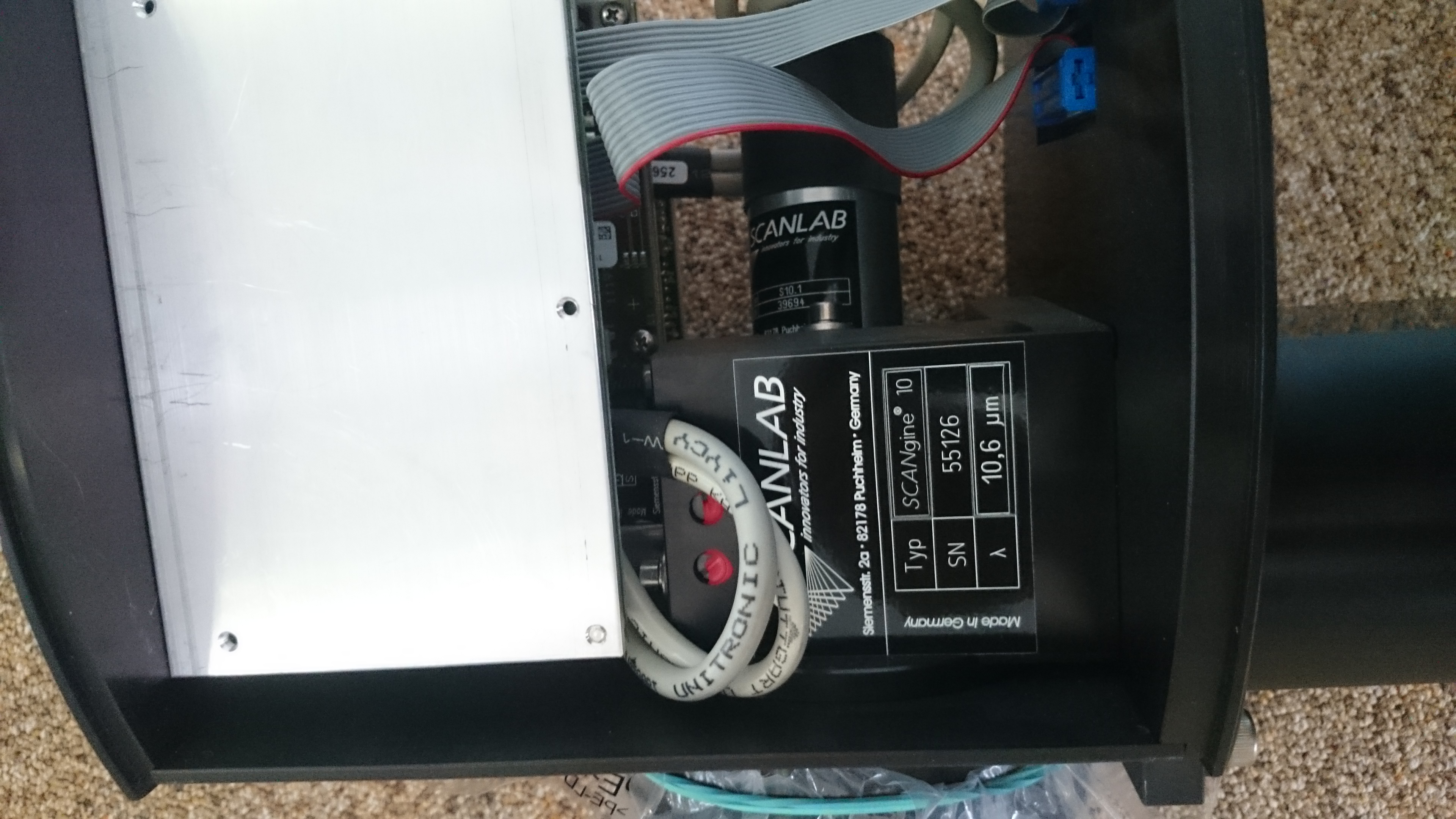

Приобрел по случаю сканаторную голову для лазера. Сижу думаю как ее подключать.
По докам на схожую голову сказано:
Power requirements ±15 V DC, 3A each.
Также на есть доки на разъемы самой башки:
scanlab scangine pinout.png (4296 просмотров) <a class='original' href='./download/file.php?id=49121&sid=78ea9fe9d2488e5f9398e07367f1dd39&mode=view' target=_blank>Загрузить оригинал (55.43 КБ)</a>
Теперь вопрос, какой источник питания к ней подойдет. Нужен я так понимаю -15 GND +15.
В чипе-дипе нашелся только такой, но ток слабоват... http://www.chipdip.ru/catalog-show/case ... =15%2C+-15

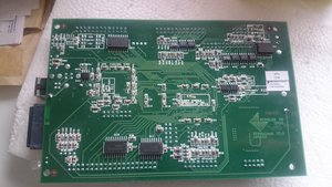

Да, к башке прикупил плату для управления (спасибо Мише S500 - помог с покупкой, продавец отправлял только в Штаты). Сначала подумал управлять месой - но там надо кардинально переписывать прошивку. Кстати надо будет озадачить месовцев прошивкой со streamer-ом - чтобы можно было выводить буфер значений наружу, желательно с синхронизацией по внешнему выводу. Такая штука будет очень полезной для лазерщиков...
ЗЫ башка выглядит так:
ЗЫЫ стоила башка около 1000$, плата еще около 300.
DSC_1581.JPG (4296 просмотров) <a class='original' href='./download/file.php?id=49122&sid=78ea9fe9d2488e5f9398e07367f1dd39&mode=view' target=_blank>Загрузить оригинал (2.6 МБ)</a>

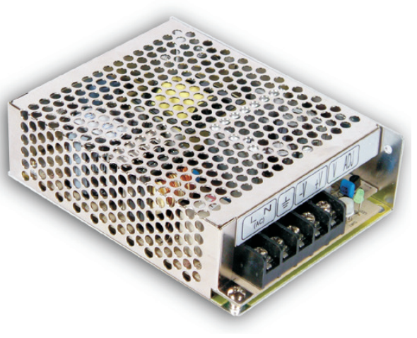

Так купи два 15-вольтовых. http://www.chipdip.ru/product/rs-75-15/ или http://www.chipdip.ru/product/nes-75-15/
Выходы у них ни с чем не связаны. Как надо,так и скоммутируешь.

Сергей Саныч писал(а):Выходы у них ни с чем не связаны. Как надо,так и скоммутируешь.
Т.е. если я возьму два таких блока и соединю вот так, то будет то, что требуется?
(1) 15В ---  +15В
(1) 0 -----+
           |---- GND-земля
(2) 15В ---+
(2) 0 ----- -15В
Re: Сканаторная голова, подключение
Nick писал(а): если я возьму два таких блока и соединю вот так, то будет то, что требуется?
Да. Только заметь - выходные клеммы обозначены как +V и -V а не 0.

Сергей Саныч писал(а):Так купи два 15-вольтовых. http://www.chipdip.ru/product/rs-75-15/ или http://www.chipdip.ru/product/nes-75-15/
Кстати, а в чем у них разница?
Просто получается что у мелкого параметры лучше и стоит он дешевле.
Nick писал(а):Кстати, а в чем у них разница?
Просто более свежая модель. Например полная история подобных БП выглядит так:
S-75-15 -> RS-75-15 -> NES-75-15.

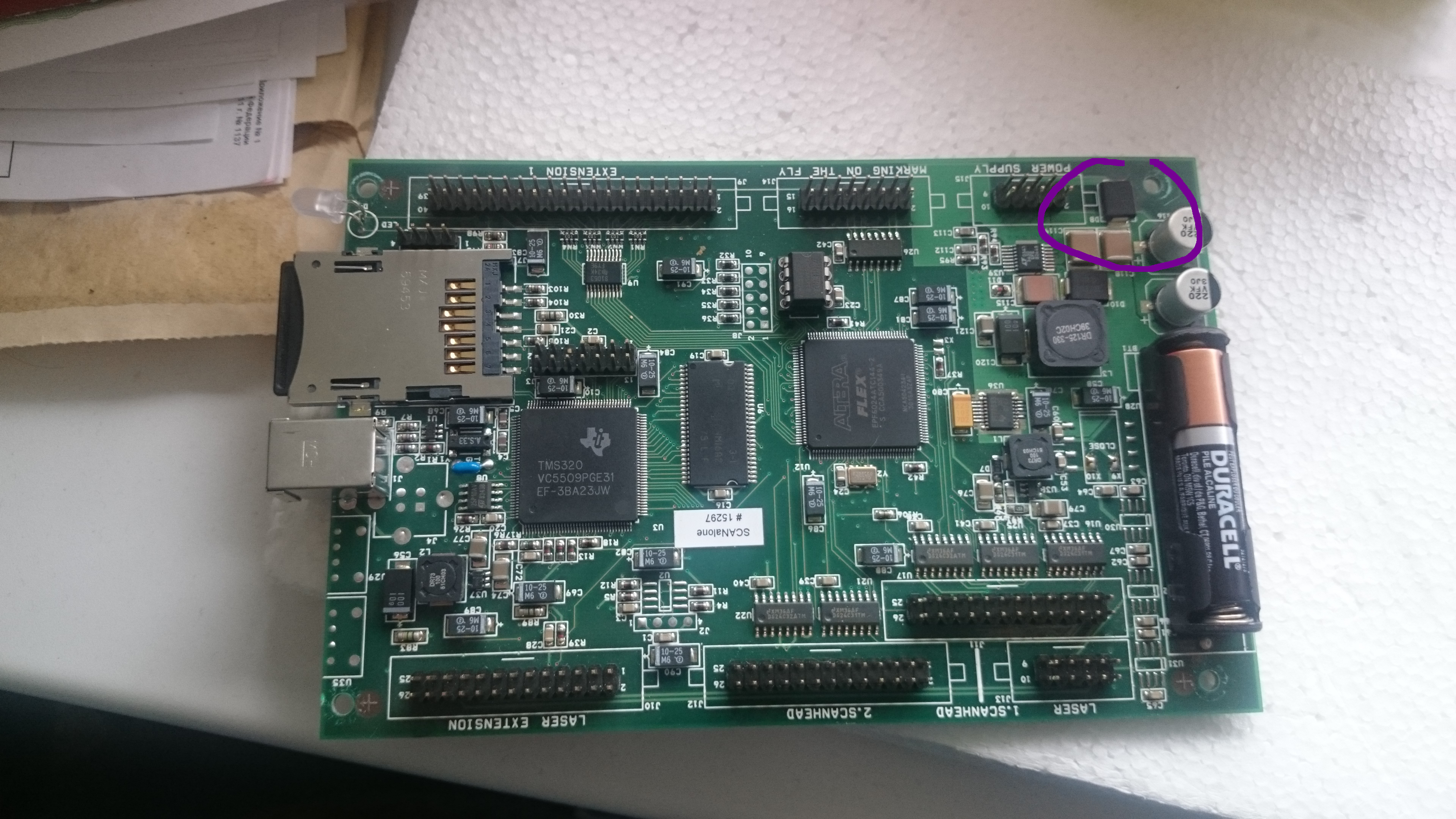

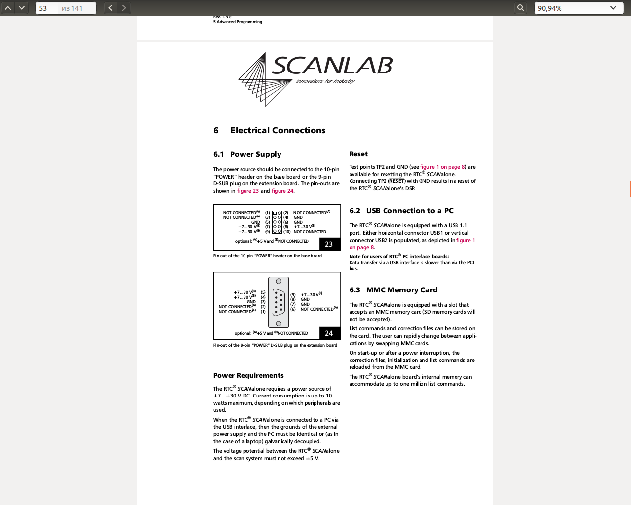

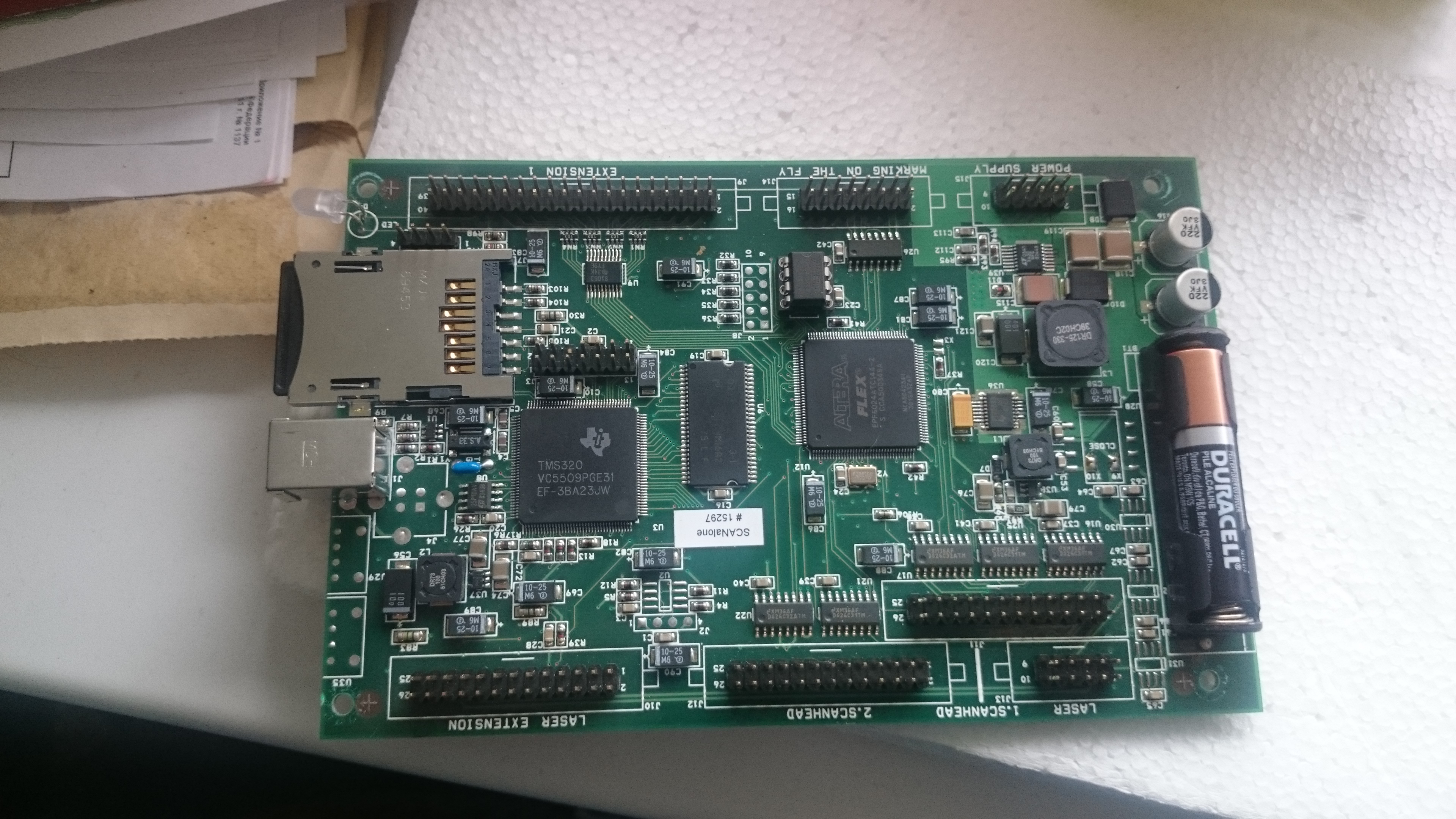

Хммм... В общем подключил я плату управления головой, точнее подключил к ней питание. Но она ни на что не реагирует. Ничего не горит, ничего не пишет. При подсоединении USB в dmesg пусто.
Правда, я подключил питание платы (мануал страница 53) от одного комповского источника питания, а юсб от другого компа, не соединив земли... Хотя, только что проверил тестером, они соединены похоже через сеть...
Вроде горелым не пахнет, и на вид ничего горелого нет....
Что делать?
53-я страница и мануал.
К плате есть драйвера и всякое ПО. Все под винду.
Но там в readme четко написано, что
First-time connection
of the RTC SCANalone to the PC's USB port automatically causes the WINDOWS
installation program to start.
1. Connect the RTC SCANalone to the PC's USB port.
2. Start the computer.
3. Follow the instructions given by the WINDOWS installation program.
Thereby specify the directory which includes the RTC SCANalone drivers
for the particular 32-bit or 64-bit WINDOWS version.
Т.е. она хоть как-то должна быть видна в usb.
а в dmesg ничего :thinking:
так тыкни ее в Винду :)
Винду еще найти надо :)... .шас попробую поискать... о, надо еще кабель проверить, может он глючит...
неа, в винде тоже ничего не показывает...

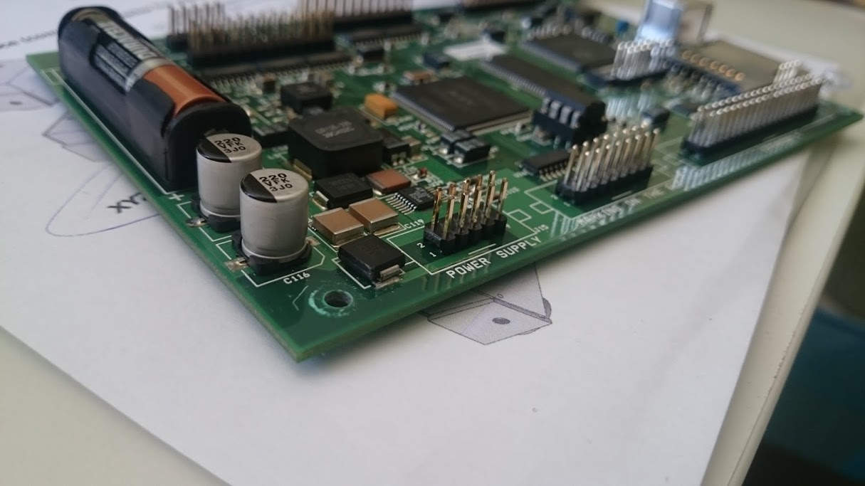

Нашел, что у первого диода в цепочке питания оторвана нога... :idiot:
Буду паять....
DSC_1867.JPG (3946 просмотров) <a class='original' href='./download/file.php?id=52470&sid=78ea9fe9d2488e5f9398e07367f1dd39&mode=view' target=_blank>Загрузить оригинал (94.42 КБ)</a>
DSC_16351.JPG (3946 просмотров) <a class='original' href='./download/file.php?id=52471&sid=78ea9fe9d2488e5f9398e07367f1dd39&mode=view' target=_blank>Загрузить оригинал (2.96 МБ)</a>
Ааааа она заработала!!!! :cheesy:
Два дня, блин на такую ерунду!
86.908235] usb 5-2: new full-speed USB device number 2 using ohci-pci
[ 4587.075120] usb 5-2: New USB device found, idVendor=0451, idProduct=9001
[ 4587.075128] usb 5-2: New USB device strings: Mfr=1, Product=2, SerialNumber=0
[ 4587.075132] usb 5-2: Product: SCANalone RTC
[ 4587.075136] usb 5-2: Manufacturer: SCANLAB AG
