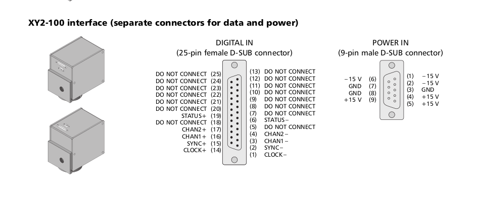

Приобрел по случаю сканаторную голову для лазера. Сижу думаю как ее подключать.
По докам на схожую голову сказано:
Power requirements ±15 V DC, 3A each.
Также на есть доки на разъемы самой башки:
scanlab scangine pinout.png (4306 просмотров) <a class='original' href='./download/file.php?id=49121&mode=view' target=_blank>Загрузить оригинал (55.43 КБ)</a>
Теперь вопрос, какой источник питания к ней подойдет. Нужен я так понимаю -15 GND +15.
В чипе-дипе нашелся только такой, но ток слабоват... http://www.chipdip.ru/catalog-show/case ... =15%2C+-15

Так купи два 15-вольтовых. http://www.chipdip.ru/product/rs-75-15/ или http://www.chipdip.ru/product/nes-75-15/
Выходы у них ни с чем не связаны. Как надо,так и скоммутируешь.

Сергей Саныч писал(а):Выходы у них ни с чем не связаны. Как надо,так и скоммутируешь.
Т.е. если я возьму два таких блока и соединю вот так, то будет то, что требуется?
(1) 15В ---  +15В
(1) 0 -----+
           |---- GND-земля
(2) 15В ---+
(2) 0 ----- -15В
Re: Сканаторная голова, подключение
Nick писал(а): если я возьму два таких блока и соединю вот так, то будет то, что требуется?
Да. Только заметь - выходные клеммы обозначены как +V и -V а не 0.

И при этом реально можно кинуть (1)-V и (2)+V на землю? (ну так на всякий случай :) )
Можно. Это нормальный режим работы. Клемма "заземление" - чисто для целей защиты, соединена только с корпусом. Ну, разве еще с помехозащитным фильтром.
