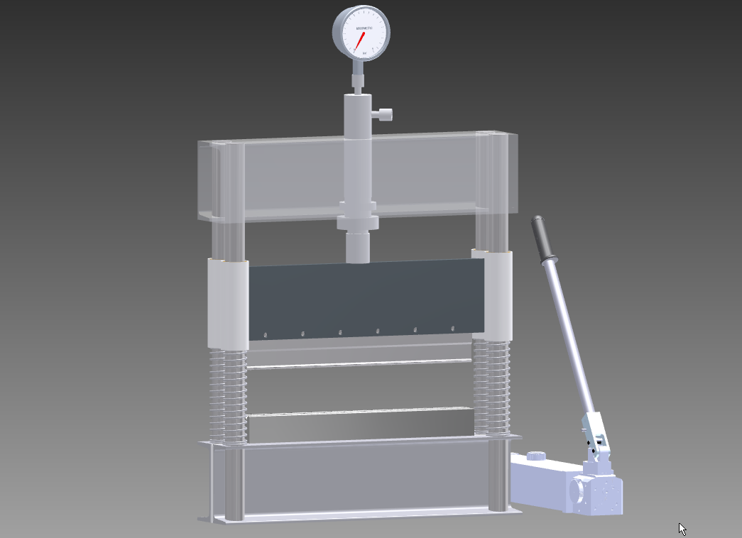

Задумал сделать себе небольшой гибочный пресс на ручном гидронасосе с шириной гиба 500мм для гибки тонких листовых металлов до 2мм (может и до 3 мм потянет :) ).
Сделал чертежи. Проект открытый (Inventor 2014). Подключайтесь.
Конструкцию, думаю, ещё надо "подзакалить" в пламени обсуждений :)
пресс.png (6596 просмотров) <a class='original' href='./download/file.php?id=45292&mode=view' target=_blank>Загрузить оригинал (80.76 КБ)</a>
пресс1.png (6587 просмотров) <a class='original' href='./download/file.php?id=45293&mode=view' target=_blank>Загрузить оригинал (135.38 КБ)</a>

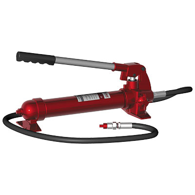

Уже прикупил hand pump 20т
pump.jpg (6437 просмотров) <a class='original' href='./download/file.php?id=45364&mode=view' target=_blank>Загрузить оригинал (15.44 КБ)</a>

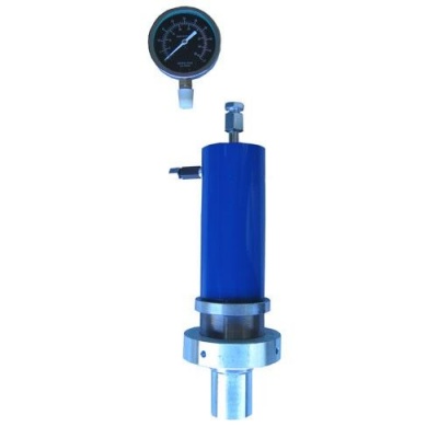

гидроцилиндр 20т с манометром
gidrotsilindr_dlya_pressa.jpg (6437 просмотров) <a class='original' href='./download/file.php?id=45365&mode=view' target=_blank>Загрузить оригинал (13.96 КБ)</a>

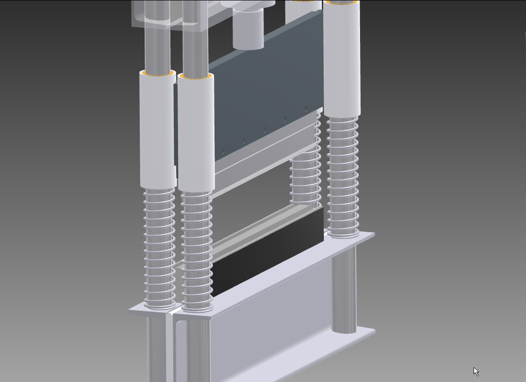

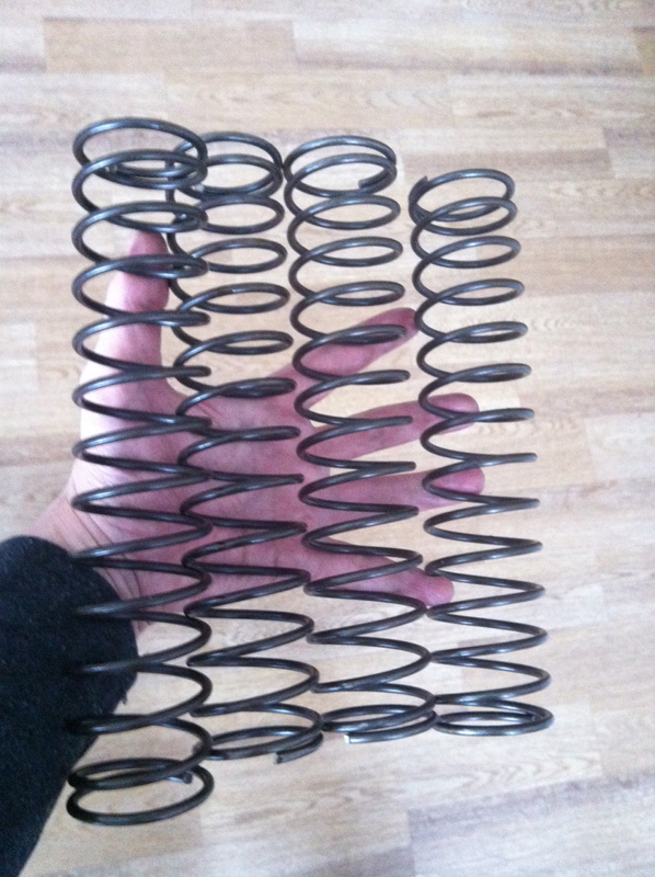

4 возвратные пружины
фотография7.JPG (6408 просмотров) <a class='original' href='./download/file.php?id=45397&mode=view' target=_blank>Загрузить оригинал (206.18 КБ)</a>

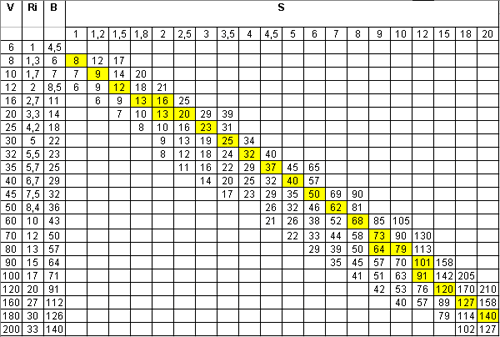

aftaev писал(а):А из куска рельсы не вариант?
Вот табличка для ширины 1000мм
gibka_graf.gif (6535 просмотров) <a class='original' href='./download/file.php?id=45303&mode=view' target=_blank>Загрузить оригинал (34.75 КБ)</a>
видим, чтобы получить внутренний радиус гиба на 2мм листе равный 2мм, надо усилие 21т (или 10.5т для ширины 500мм). Парень с рельсой должен хорошенько "накатить" предварительно, чтобы подорвать такой вес :hehehe:

verser писал(а):видим, чтобы получить внутренний радиус гиба на 2мм листе равный 2мм, надо усилие 21т (или 10.5т для ширины 500мм). Парень с рельсой должен хорошенько "накатить" предварительно, чтобы подорвать такой вес
Ну тебе подавай сгиб как Амада гнет :)

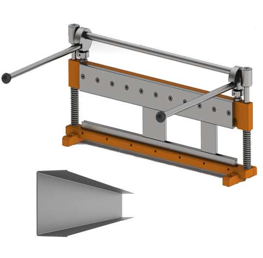

Нечаянно нашел такую штуку.
minipress.jpg (6166 просмотров) <a class='original' href='./download/file.php?id=54744&mode=view' target=_blank>Загрузить оригинал (45.71 КБ)</a>
Длина 1300 мм, толщина 0,5-1 мм. Причем ручной, без гидравлики. Так что складывается ощущение, что 500 мм ширину и 2 мм толщину можно согнуть и без гидравлики.

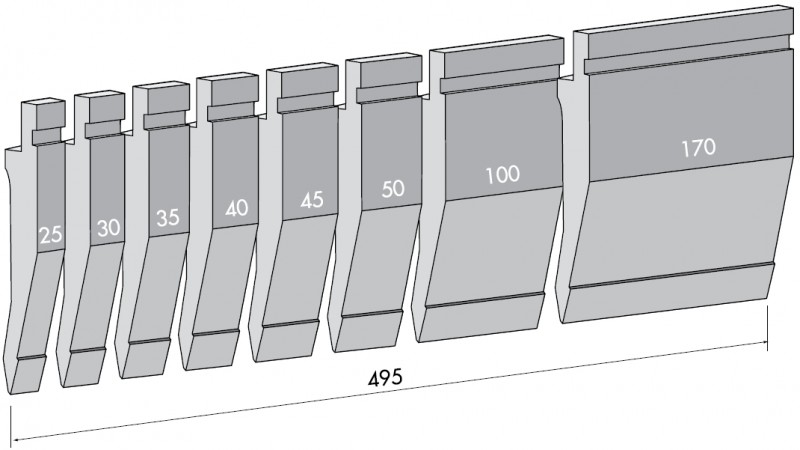

А пуансон хотелось бы иметь сегментный.
fa.jpg (6166 просмотров) <a class='original' href='./download/file.php?id=54745&mode=view' target=_blank>Загрузить оригинал (50.34 КБ)</a>
Интересно, во сколько оно выльется?
Re: Ручной гибочный пресс
Andy52280 писал(а):Интересно, во сколько оно выльется?
Это самое интересное :) Особенно сколько стоят пуансоны :)

Andy52280 писал(а):Так что складывается ощущение, что 500 мм ширину и 2 мм толщину можно согнуть и без гидравлики.
тов. Сопромат говорит, что усилие, требуемое для изгиба, при прочих равных условиях прямо пропорционально ширине листа и кубу толщины. То есть согнуть двухмиллиметровый лист будет в 8 раз труднее, чем миллиметровый (при одинаковой ширине).

aftaev писал(а): Особенно сколько стоят пуансоны
думаю цена хороших пуансонов выльется в пару раз дороже всей машины, с учетом гидравлики :)
