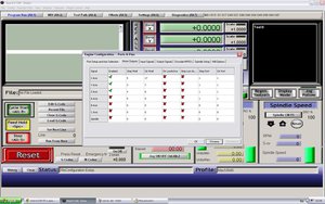

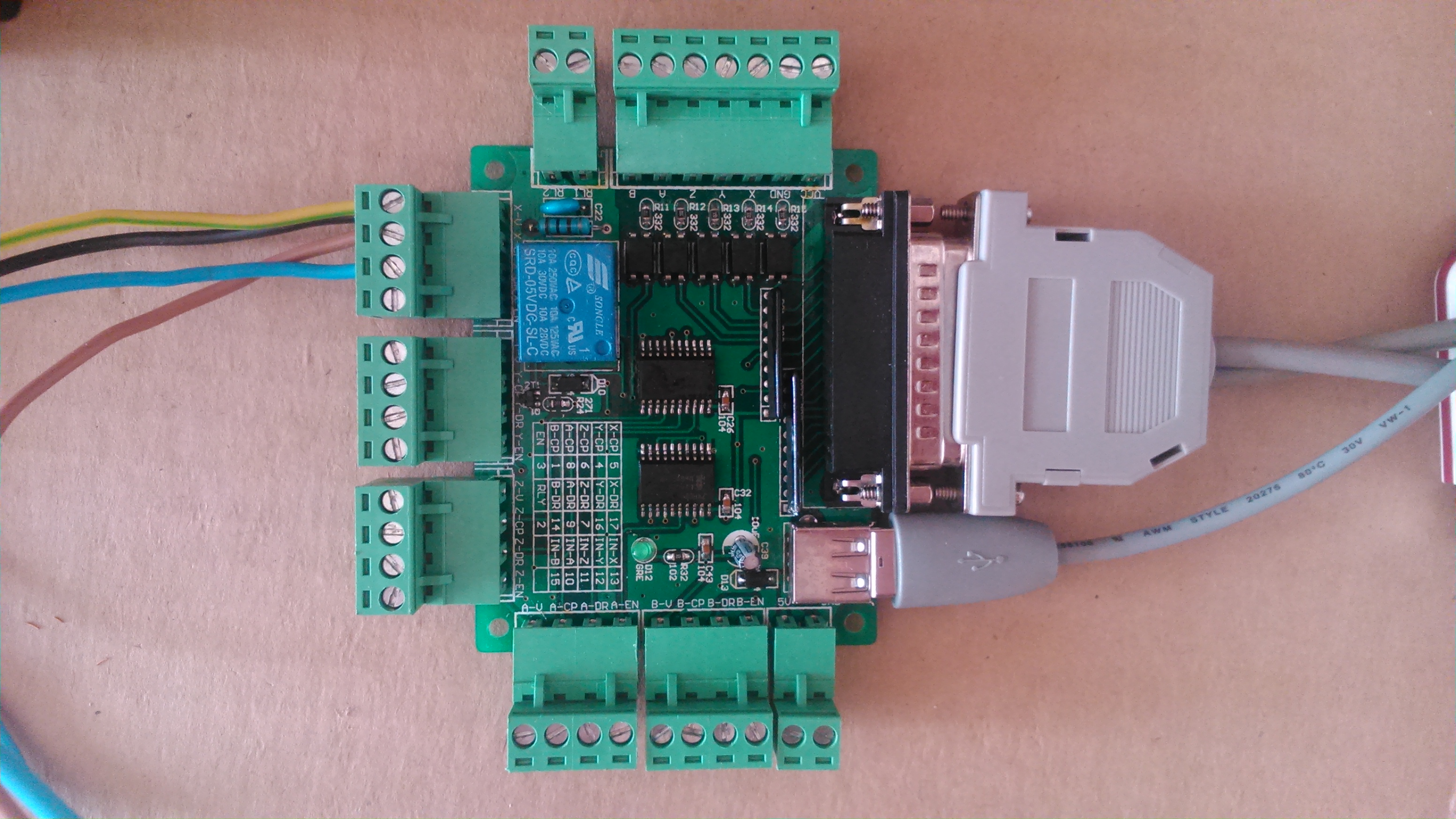

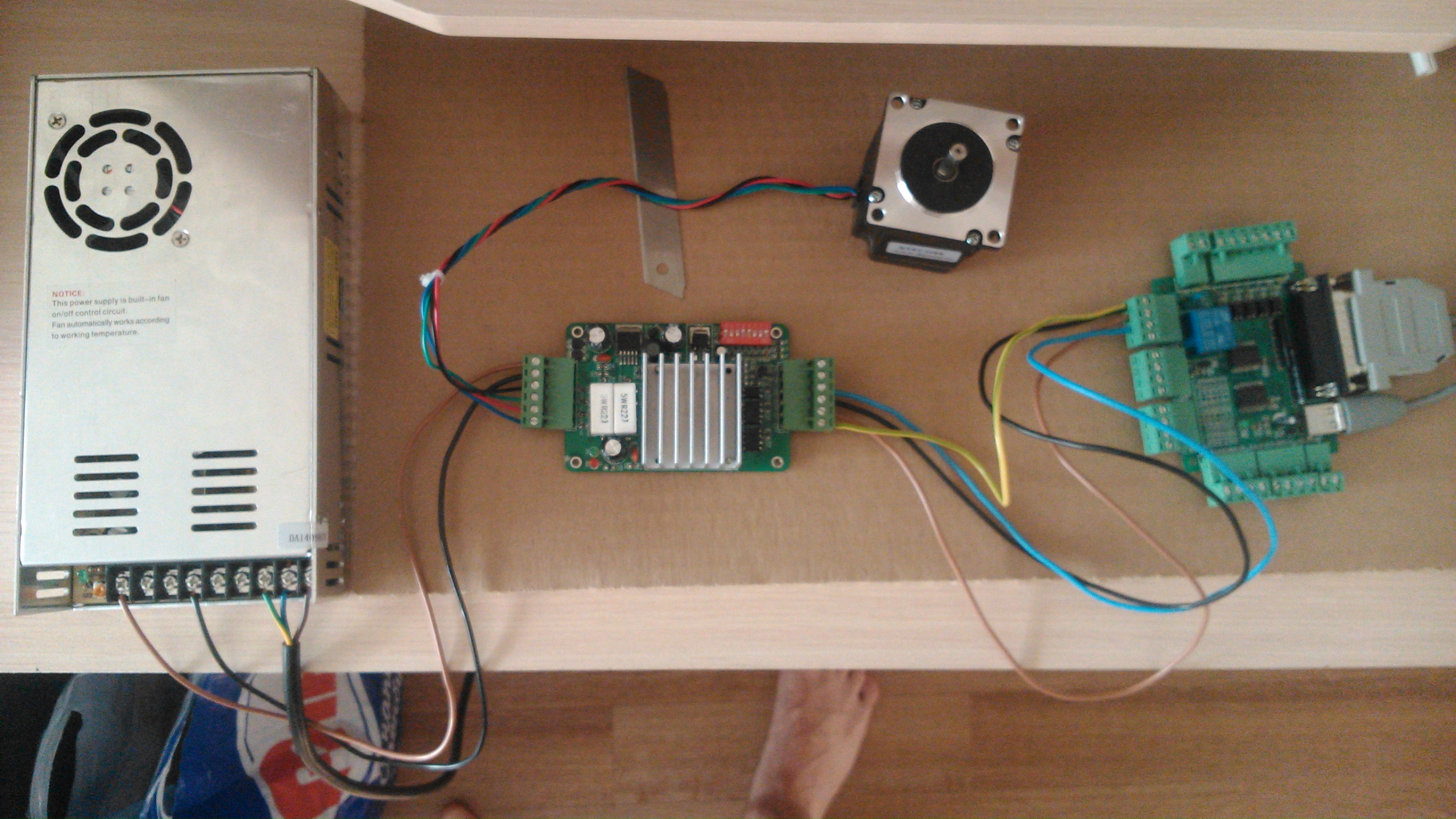

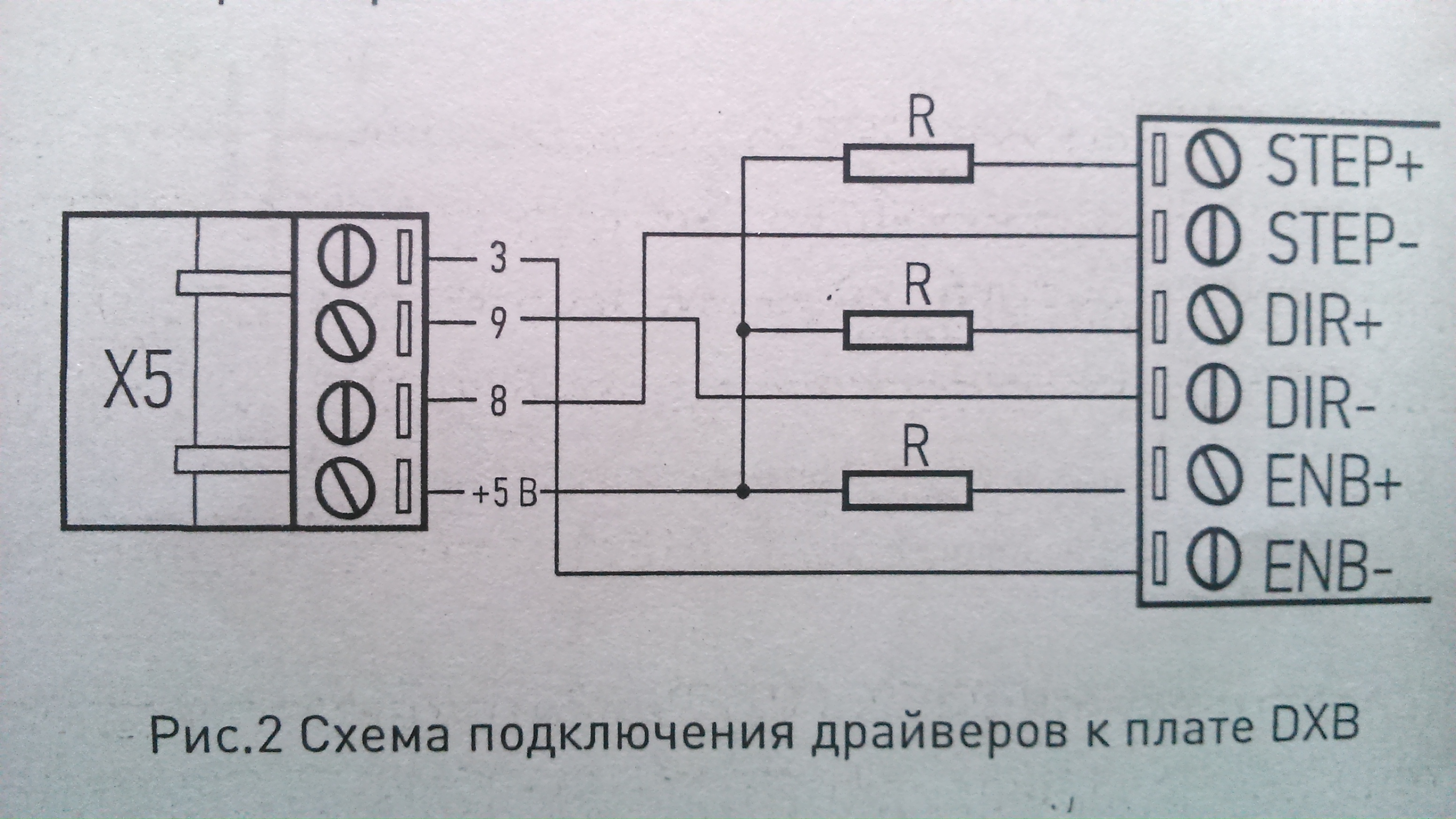

Друзья, помогите с подключением! Подсоединил плату DXB-55 к драйверу STB57-1 по схеме как указано в руководстве, загорелись зеленые светодиоды, запустил MACH3 (демо версия с оф. сайта) - двигатели не шевелятся. Что не так?

Фотки давайте, может чего напутали..

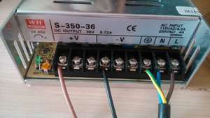

Сообщение Никита Александрович »

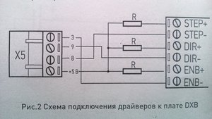

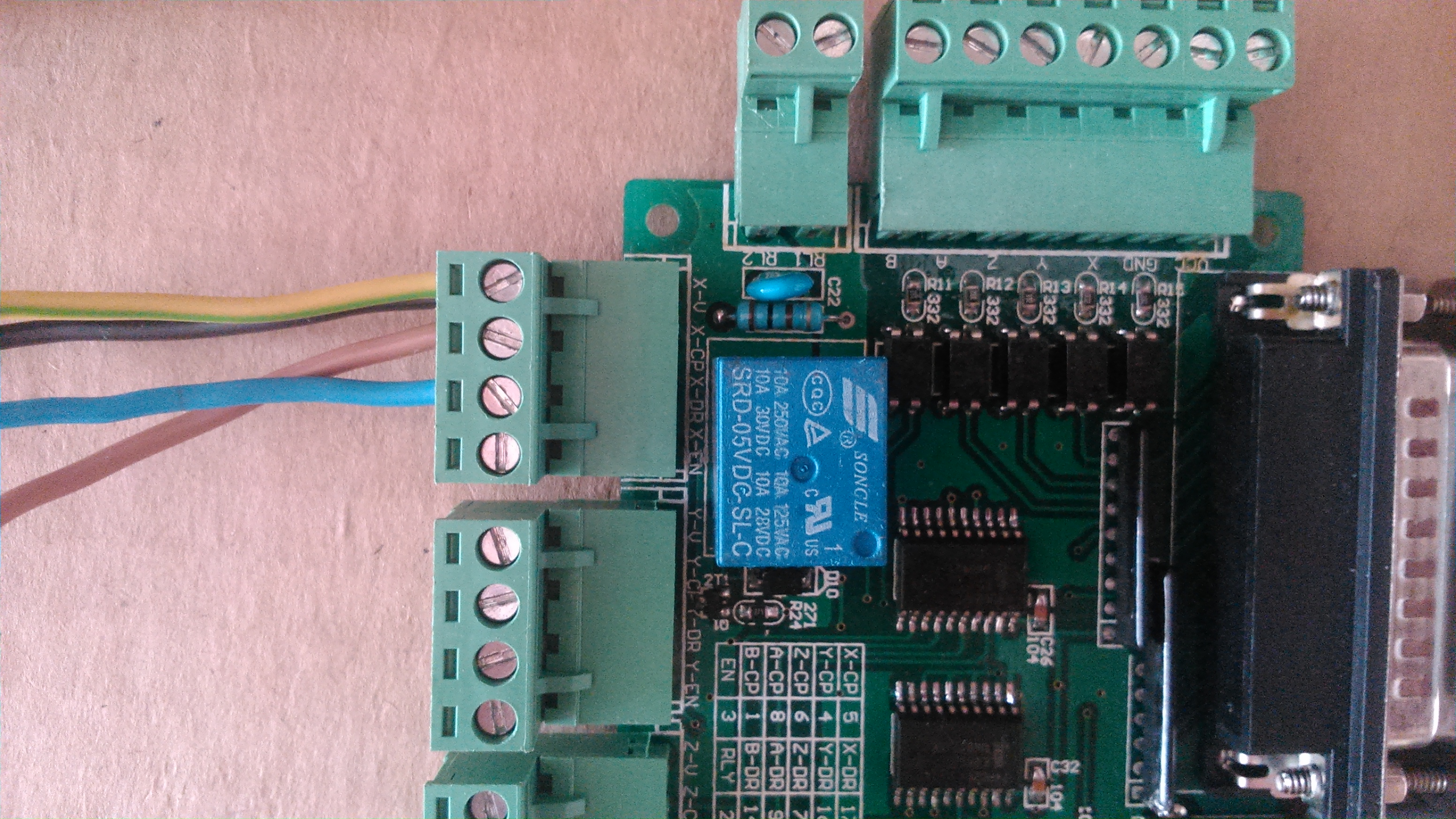

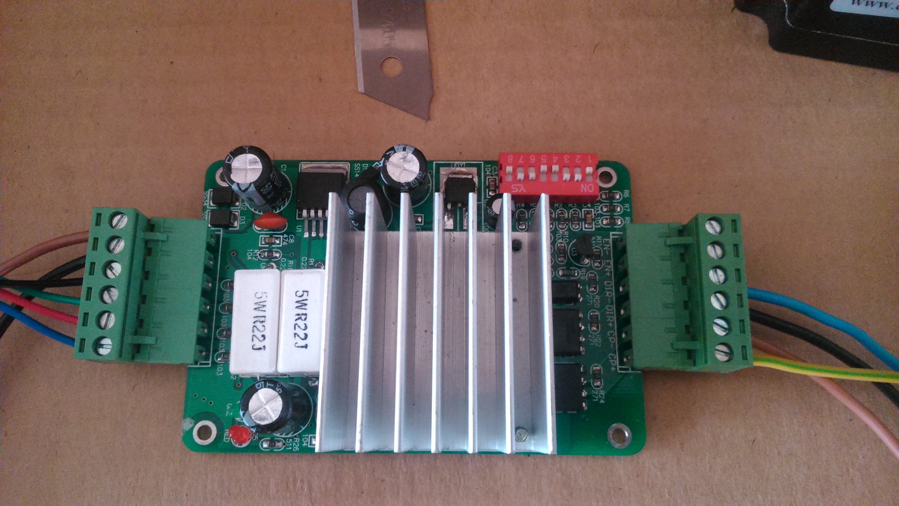

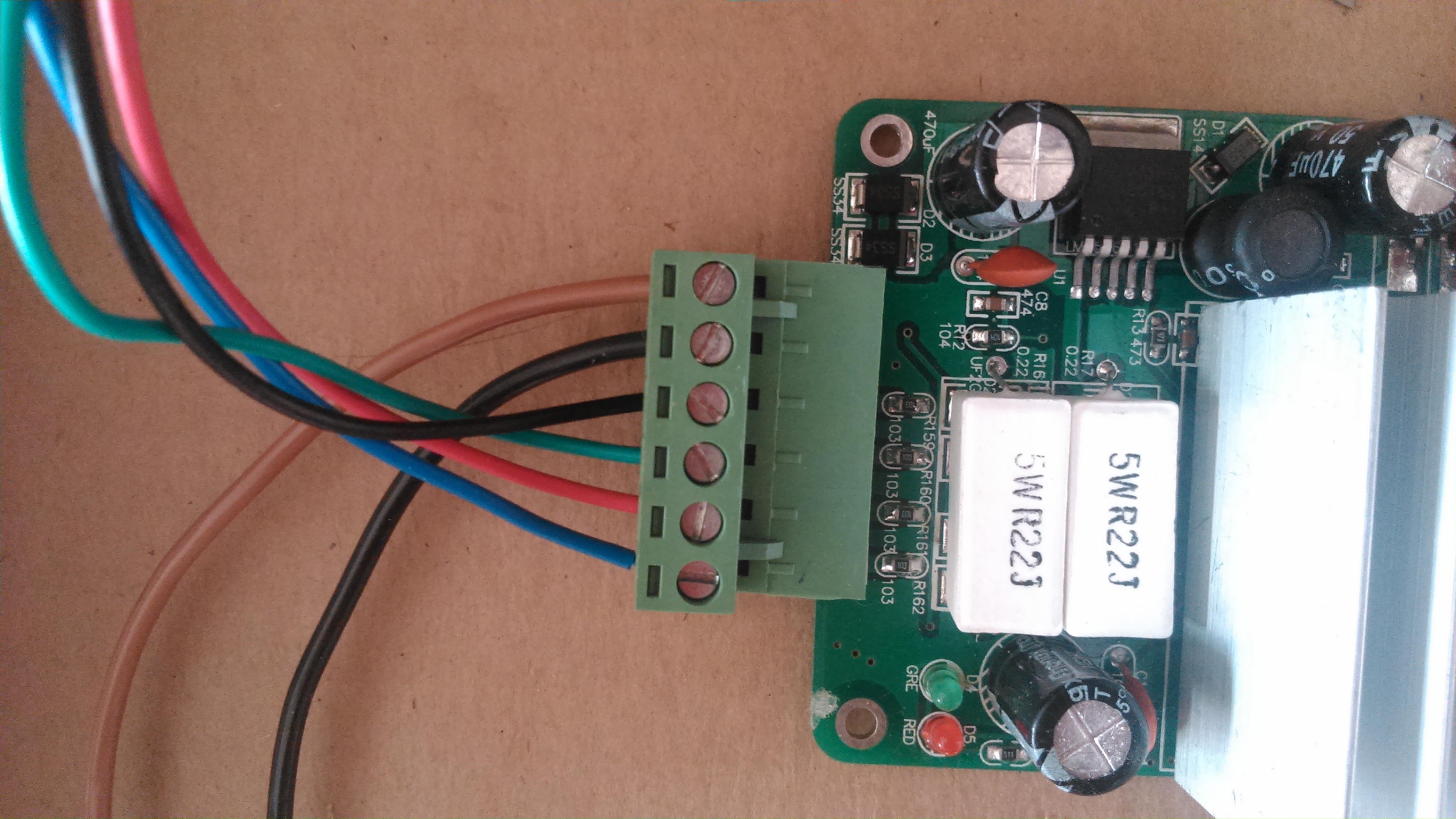

подключаю контакты: CP- к X-CP; DiR- к X-DR; CP+ и DIR+ к X-V(5V)
DSC_0022.jpg (4570 просмотров) <a class='original' href='./download/file.php?id=43546&mode=view' target=_blank>Загрузить оригинал (1.42 МБ)</a>

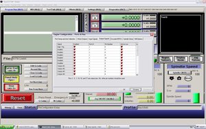

Re: плата DXB-55 и драйвер STB57-1

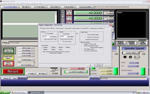

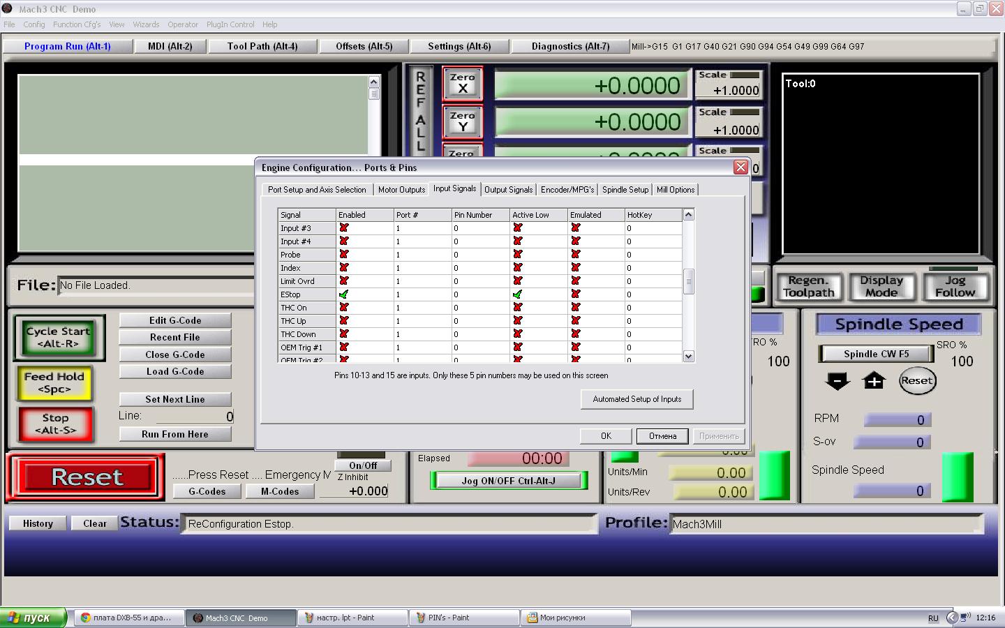

настройки lpt
настр. lpt.JPG (4556 просмотров) <a class='original' href='./download/file.php?id=43552&mode=view' target=_blank>Загрузить оригинал (201.6 КБ)</a>
Сообщения: 125
Зарегистрирован: 19 фев 2015, 09:26
Репутация: 12
Настоящее имя: Александрович

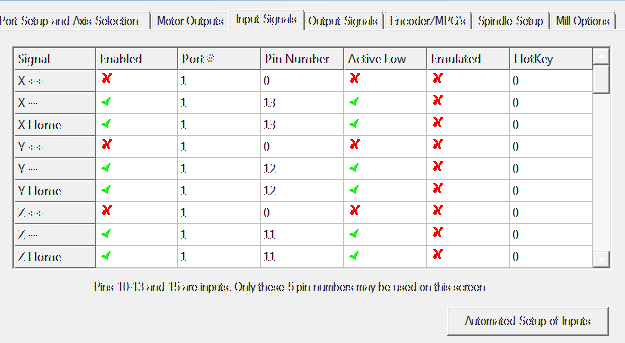

может в настройках input и output сигналов что не так?
PIN's.JPG (4555 просмотров) <a class='original' href='./download/file.php?id=43553&mode=view' target=_blank>Загрузить оригинал (197.98 КБ)</a>
input signals.JPG (4555 просмотров) <a class='original' href='./download/file.php?id=43554&mode=view' target=_blank>Загрузить оригинал (206.52 КБ)</a>
output signals.JPG (4555 просмотров) <a class='original' href='./download/file.php?id=43555&mode=view' target=_blank>Загрузить оригинал (203.19 КБ)</a>

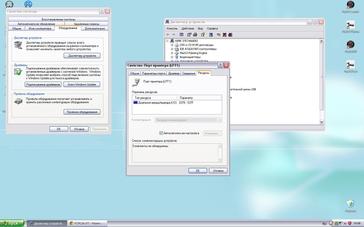

Darxton
Сообщения: 2036
Репутация: 623
Сообщение Darxton »

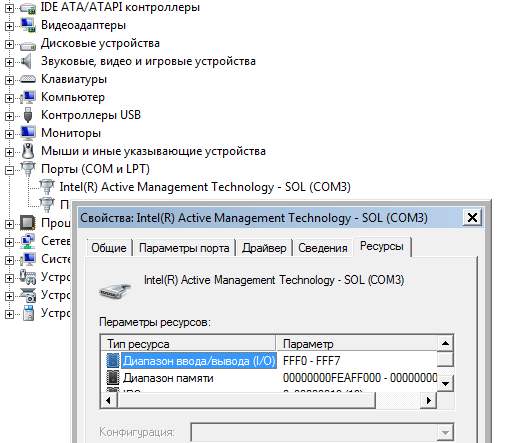

Да вы сперва адрес порта проверьте!
У меня LPT на рабочем нет, на примере COM:
Clipboard01.jpg (4539 просмотров) <a class='original' href='./download/file.php?id=43556&mode=view' target=_blank>Загрузить оригинал (34.38 КБ)</a>
solanto
Сообщения: 945
Репутация: 94
Сообщение solanto »
Может стоит всё таки подергать LowActiv?
Сообщения: 125
Репутация: 12
вот адрес порта как и в настройках mach
LPT.JPG (4533 просмотра) <a class='original' href='./download/file.php?id=43559&mode=view' target=_blank>Загрузить оригинал (142.68 КБ)</a>

LOW Active я уже дергал, без изменений

Если нет осциллографа - то если адрес совпадает, режим стоит SPP, питание 5 В на плату подано - то подключите питание на входы и кнопку/микрик(или хоть пару проводов), и запустите автоматическую настройку входов(кнопка снизу на скриншоте), а затем поклацайте кнопкой на любом из входов.
Clipboard01.png (4533 просмотра) <a class='original' href='./download/file.php?id=43561&mode=view' target=_blank>Загрузить оригинал (13.84 КБ)</a>
