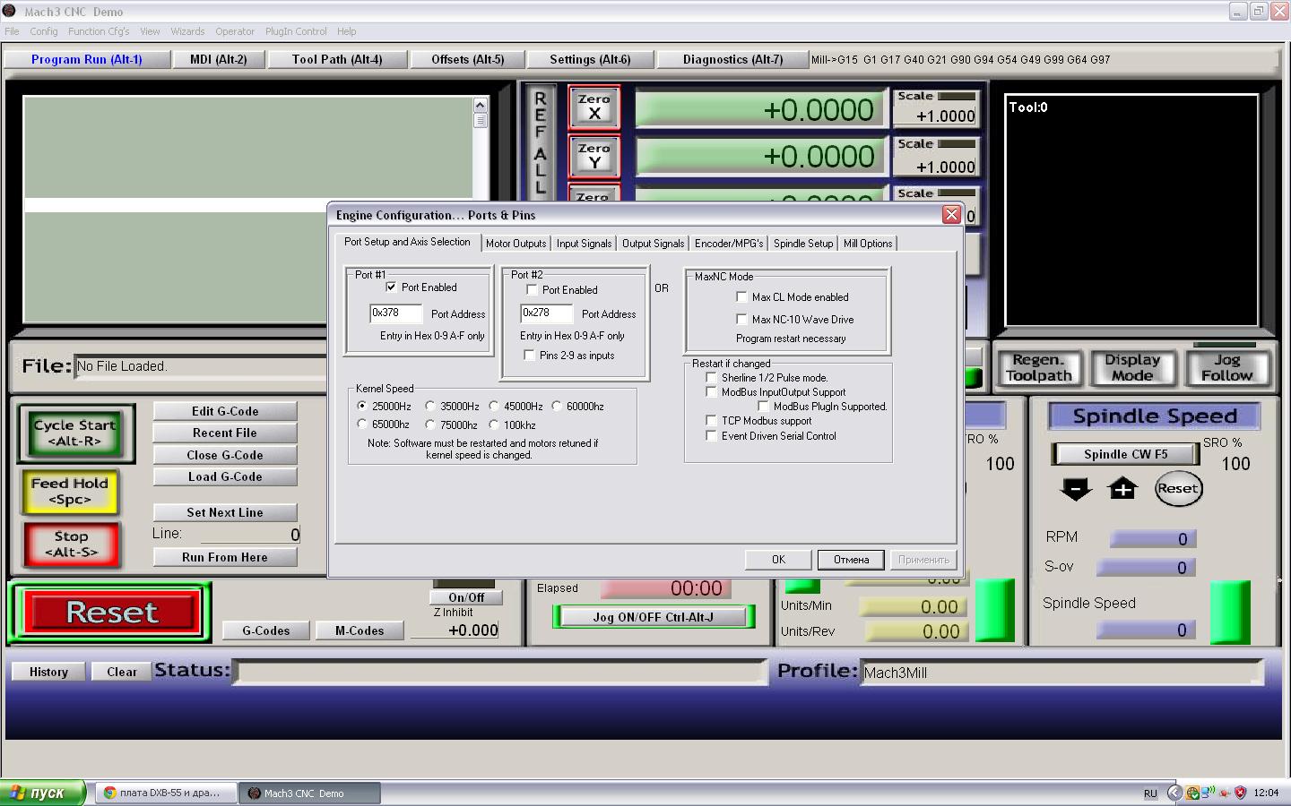

Re: плата DXB-55 и драйвер STB57-1
Сообщение Никита Александрович »
настройки lpt
настр. lpt.JPG (4763 просмотра) <a class='original' href='./download/file.php?id=43552&mode=view' target=_blank>Загрузить оригинал (201.6 КБ)</a>

Darxton
Сообщения: 2036
Репутация: 623
Сообщение Darxton »
Да вы сперва адрес порта проверьте!
вот адрес порта как и в настройках mach
LPT.JPG (4740 просмотров) <a class='original' href='./download/file.php?id=43559&mode=view' target=_blank>Загрузить оригинал (142.68 КБ)</a>

Darxton
Сообщения: 2036
Репутация: 623
Сообщение Darxton »
Никита Александрович писал(а):вот адрес порта как и в настройках mach
Если нет осциллографа - то если адрес совпадает, режим стоит SPP, питание 5 В на плату подано - то подключите питание на входы и кнопку/микрик(или хоть пару проводов), и запустите автоматическую настройку входов(кнопка снизу на скриншоте), а затем поклацайте кнопкой на любом из входов.
