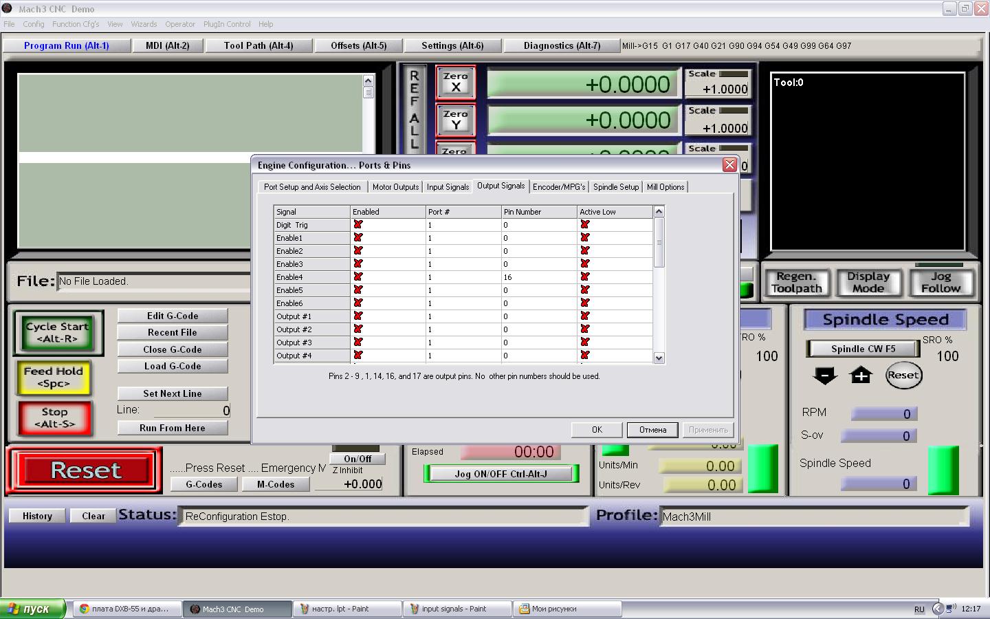

Друзья, помогите с подключением! Подсоединил плату DXB-55 к драйверу STB57-1 по схеме как указано в руководстве, загорелись зеленые светодиоды, запустил MACH3 (демо версия с оф. сайта) - двигатели не шевелятся. Что не так?

я прописал в MACH выходы пинов

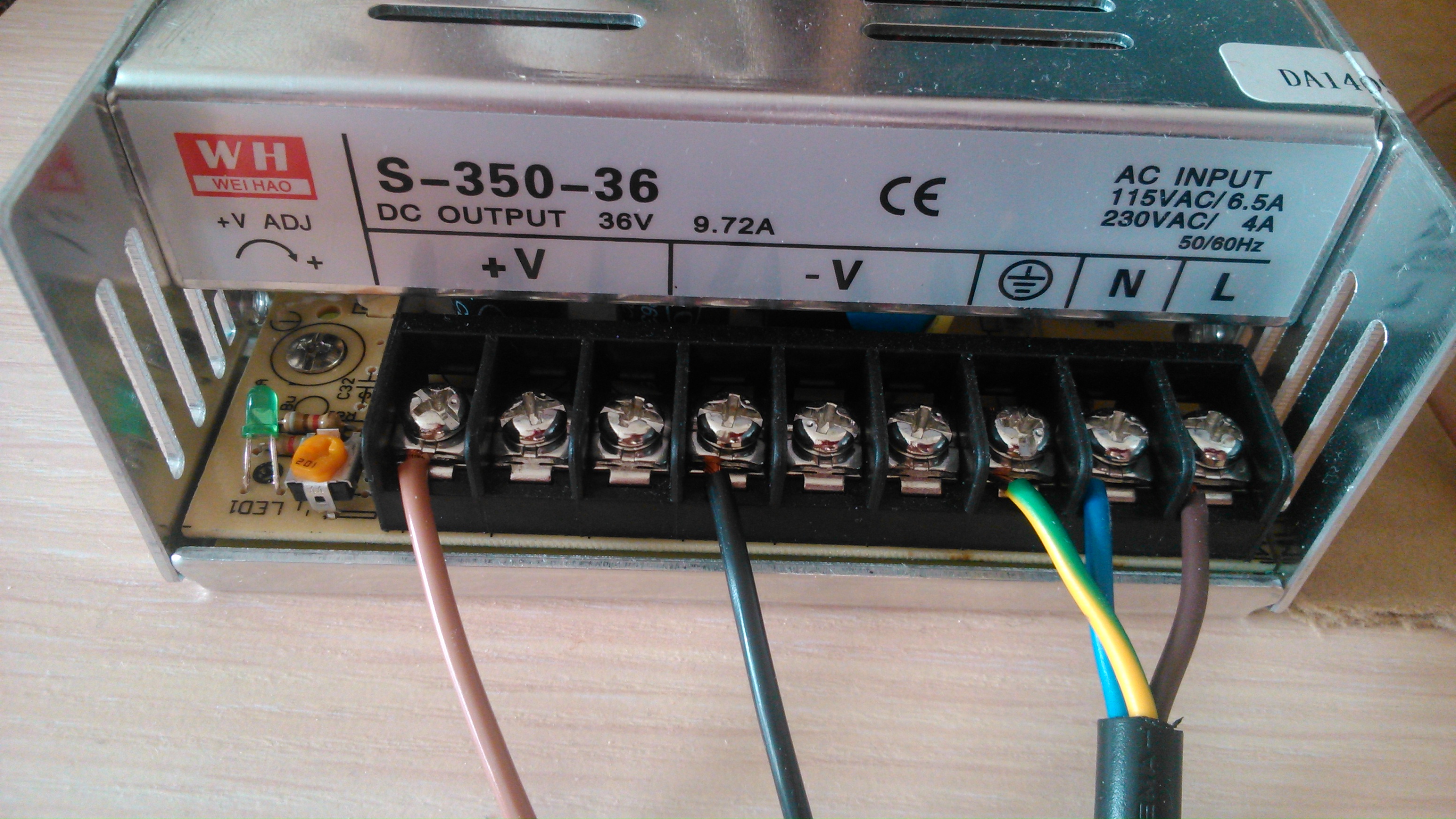

Фотки давайте, может чего напутали..

подключаю контакты: CP- к X-CP; DiR- к X-DR; CP+ и DIR+ к X-V(5V)
DSC_0022.jpg (4785 просмотров) <a class='original' href='./download/file.php?id=43546&mode=view' target=_blank>Загрузить оригинал (1.42 МБ)</a>
DSC_0016.jpg (4785 просмотров) <a class='original' href='./download/file.php?id=43547&mode=view' target=_blank>Загрузить оригинал (1.55 МБ)</a>
DSC_0017.jpg (4785 просмотров) <a class='original' href='./download/file.php?id=43548&mode=view' target=_blank>Загрузить оригинал (1.6 МБ)</a>
DSC_0019.jpg (4785 просмотров) <a class='original' href='./download/file.php?id=43549&mode=view' target=_blank>Загрузить оригинал (1.93 МБ)</a>
DSC_0020.jpg (4785 просмотров) <a class='original' href='./download/file.php?id=43550&mode=view' target=_blank>Загрузить оригинал (1.39 МБ)</a>
DSC_0021.jpg (4785 просмотров) <a class='original' href='./download/file.php?id=43551&mode=view' target=_blank>Загрузить оригинал (1.34 МБ)</a>

настройки lpt
настр. lpt.JPG (4771 просмотр) <a class='original' href='./download/file.php?id=43552&mode=view' target=_blank>Загрузить оригинал (201.6 КБ)</a>
Никита Александрович
Сообщения: 125
Зарегистрирован: 19 фев 2015, 09:26
Репутация: 12
Настоящее имя: Александрович
Re: плата DXB-55 и драйвер STB57-1
Сообщение Никита Александрович »
может в настройках input и output сигналов что не так?
PIN's.JPG (4770 просмотров) <a class='original' href='./download/file.php?id=43553&mode=view' target=_blank>Загрузить оригинал (197.98 КБ)</a>
input signals.JPG (4770 просмотров) <a class='original' href='./download/file.php?id=43554&mode=view' target=_blank>Загрузить оригинал (206.52 КБ)</a>
output signals.JPG (4770 просмотров) <a class='original' href='./download/file.php?id=43555&mode=view' target=_blank>Загрузить оригинал (203.19 КБ)</a>

вот адрес порта как и в настройках mach
