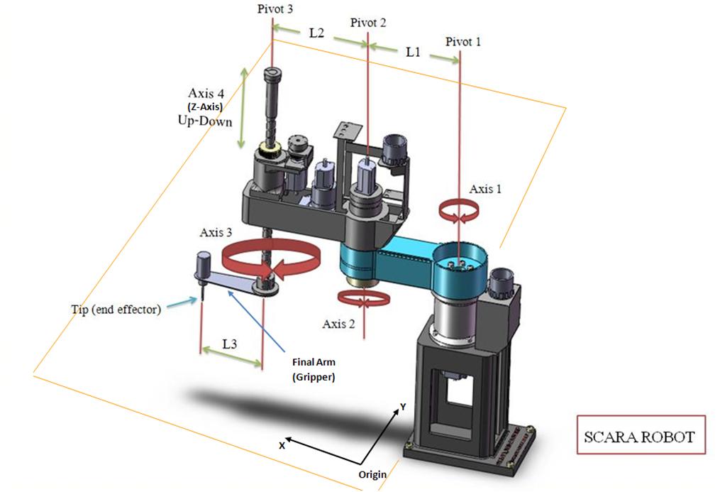

Пожалуйста помогите настроить LINUX CNC для станка с поворотными осями SCARA. Читал форум ну никак не пойму принцип работы с LINUX CNC . Как туда добавляют станок с нужной конфигурацией и взаимосвязь осей . Если кто может помогите разобраться . :thinking:

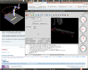

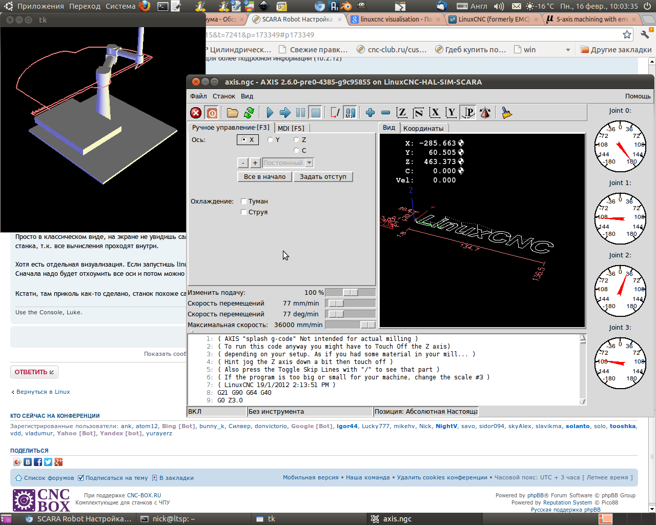

А хоть что-то физичекское есть? Или на данном этапе хочешь увидеть как оно на экране ездит?
Просто в классическом виде, на экране не увидишь сам станок, будет показываться только точка инструмента. И ездить она будет как для обычного станка, т.к. все вычисления проходят внутри.
Хотя есть отдельная визуализация. Если запустишь linuxcnc, там найдешь в списке конфигураций scara - то там будет визуализация станка.
Сначала надо будет отхоумить все оси и потом можно переключиться в "режим координат", тогда можно будет ездить по осям XYZ.
Кстати, там приколь как-то сделано, станок похоже сам определяет коллизии с самим собой и объезжает их! :shock:
хотя... наверное это просто пределы осей...но всеравно круто :)

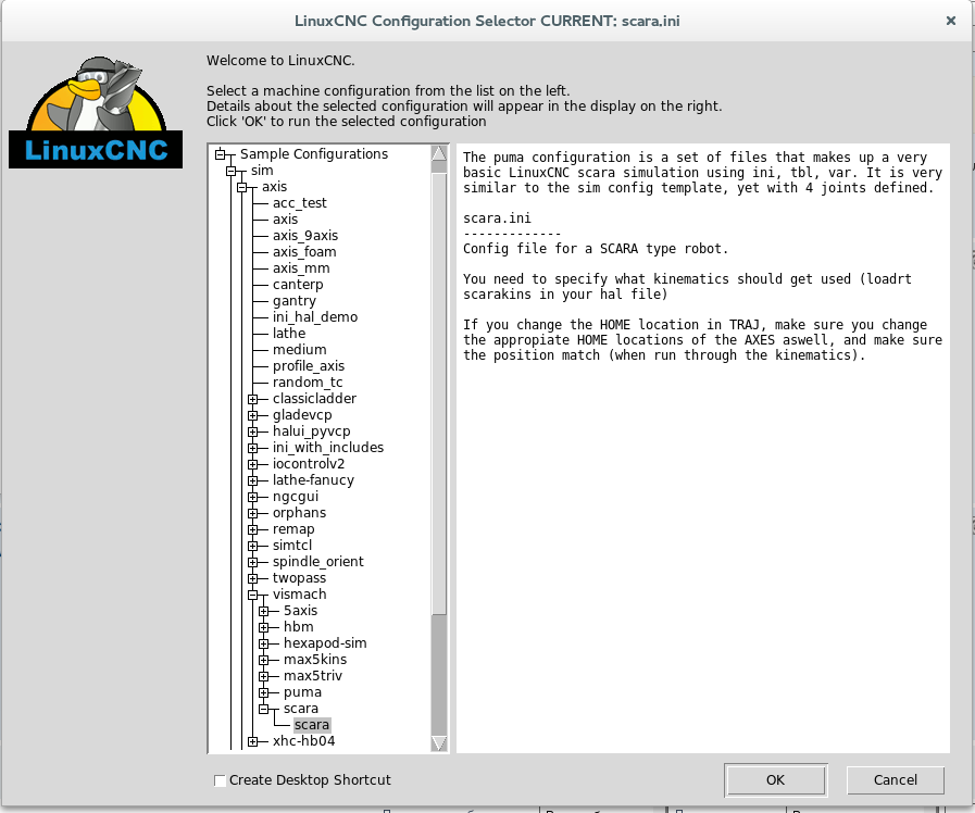

Я конечно извиняюсь но всё перерыл а слово SCARA не нашло, может версия программа не та или её надо докачивать с коченеть. :thinking:
Сообщения: 21923
Re: SCARA Robot Настройка LINUX CNC
Надеюсь не надо объяснять откуда у меня такая картинка?.. :)

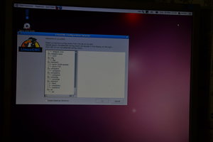

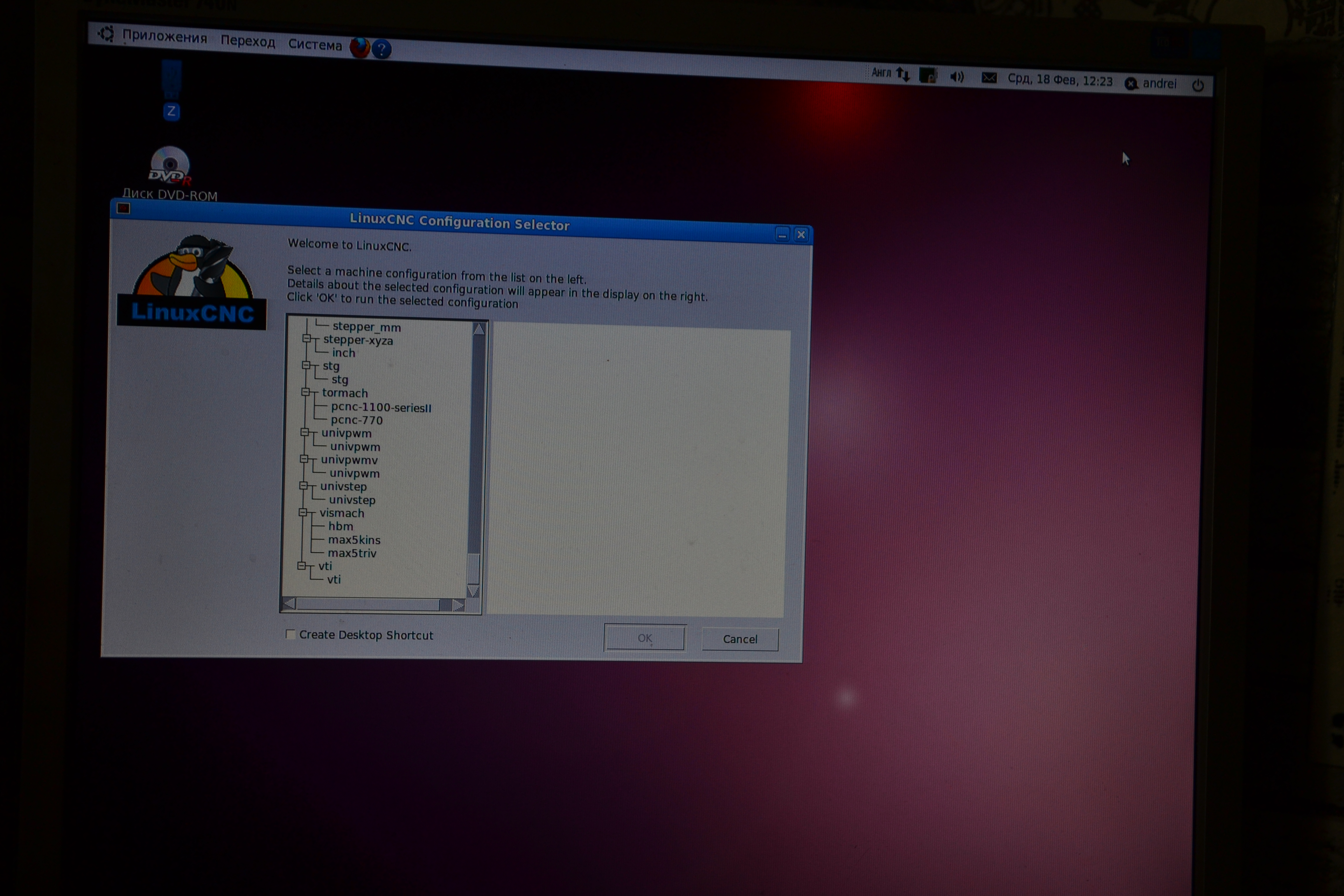

DSC_4704.JPG (3938 просмотров) <a class='original' href='./download/file.php?id=43379&mode=view' target=_blank>Загрузить оригинал (4.69 МБ)</a>
Я вам уже писал что у меня такого нет.
Извините не знаю как сделать скарнишот в Linux так что выкладываю фото.
Сообщения: 22776
А какая версия linuxcnc?
Сообщения: 21923
Замените вашу древнюю версию LinuxCNC на современный релиз 2.6.5.

LinuxCNC 2.5 --Скачивал вот где http://www.linuxcnc.org/index.php/english/download
