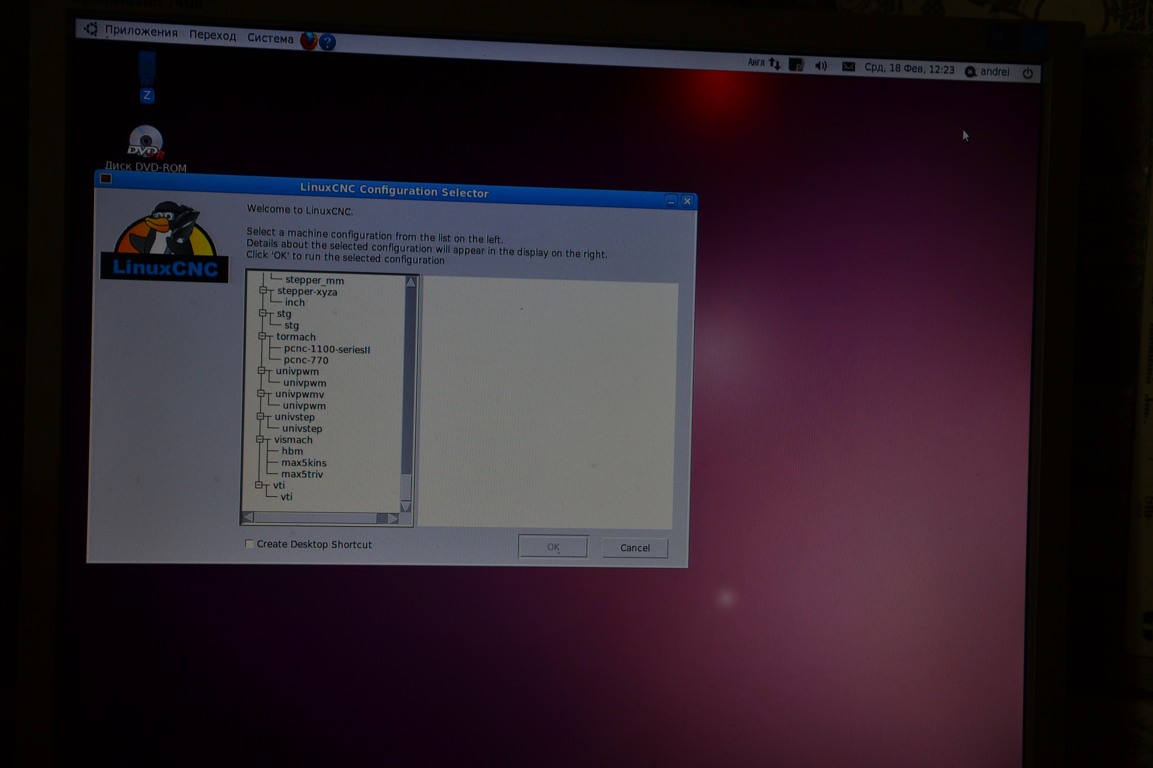

Я конечно извиняюсь но всё перерыл а слово SCARA не нашло, может версия программа не та или её надо докачивать с коченеть. :thinking:

DSC_4704.JPG (4436 просмотров) <a class='original' href='./download/file.php?id=43379&sid=aa53c5479a1da62f089b8b226f96f351&mode=view' target=_blank>Загрузить оригинал (4.69 МБ)</a>
Я вам уже писал что у меня такого нет.
Извините не знаю как сделать скарнишот в Linux так что выкладываю фото.
Re: SCARA Robot Настройка LINUX CNC
А какая версия linuxcnc?
Замените вашу древнюю версию LinuxCNC на современный релиз 2.6.5.

LinuxCNC 2.5 --Скачивал вот где http://www.linuxcnc.org/index.php/english/download
А также пробовал эту совсем не понравилась LinuxCNC 2.6. :thinking:
