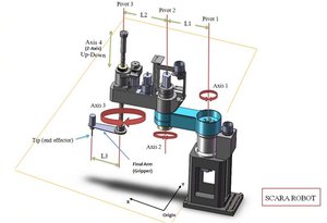

Пожалуйста помогите настроить LINUX CNC для станка с поворотными осями SCARA. Читал форум ну никак не пойму принцип работы с LINUX CNC . Как туда добавляют станок с нужной конфигурацией и взаимосвязь осей . Если кто может помогите разобраться . :thinking:

SCARA это не стандартная настройка, гуи для его настройки нет. Проще всего взять стандартную конфигурацию в которой уже все крутится в нужные стороны и в ней поменять кинематику.

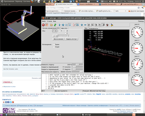

А хоть что-то физичекское есть? Или на данном этапе хочешь увидеть как оно на экране ездит?
Просто в классическом виде, на экране не увидишь сам станок, будет показываться только точка инструмента. И ездить она будет как для обычного станка, т.к. все вычисления проходят внутри.
Хотя есть отдельная визуализация. Если запустишь linuxcnc, там найдешь в списке конфигураций scara - то там будет визуализация станка.
Сначала надо будет отхоумить все оси и потом можно переключиться в "режим координат", тогда можно будет ездить по осям XYZ.
Кстати, там приколь как-то сделано, станок похоже сам определяет коллизии с самим собой и объезжает их! :shock:
хотя... наверное это просто пределы осей...но всеравно круто :)

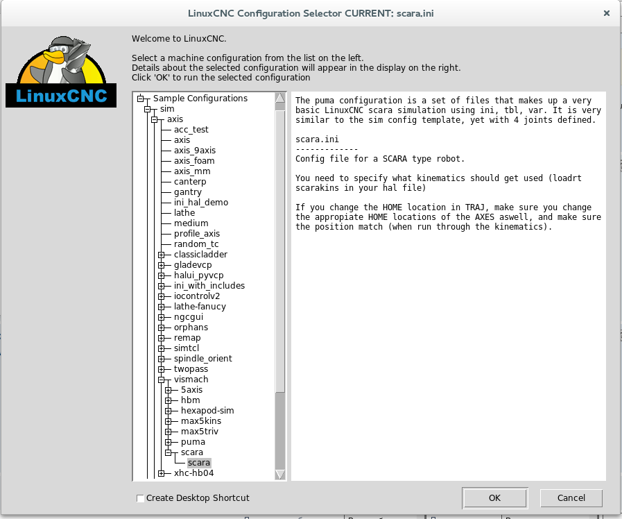

Я конечно извиняюсь но всё перерыл а слово SCARA не нашло, может версия программа не та или её надо докачивать с коченеть. :thinking:
Re: SCARA Robot Настройка LINUX CNC
Надеюсь не надо объяснять откуда у меня такая картинка?.. :)
scara.png (4468 просмотров) <a class='original' href='./download/file.php?id=43247&mode=view' target=_blank>Загрузить оригинал (95.86 КБ)</a>

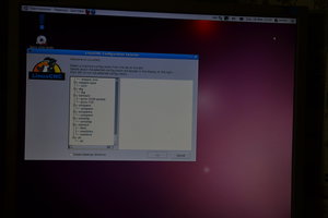

DSC_4704.JPG (4427 просмотров) <a class='original' href='./download/file.php?id=43379&mode=view' target=_blank>Загрузить оригинал (4.69 МБ)</a>
Я вам уже писал что у меня такого нет.
Извините не знаю как сделать скарнишот в Linux так что выкладываю фото.
А какая версия linuxcnc?
Замените вашу древнюю версию LinuxCNC на современный релиз 2.6.5.
