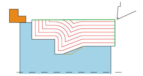

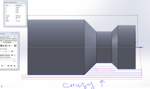

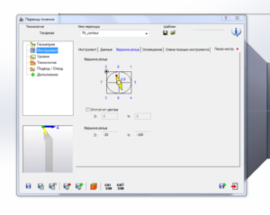

Как в SolidCame задать расположение резцов :thinking:
Резцы рисуются сверху
123.png (13497 просмотров) <a class='original' href='./download/file.php?id=35994&mode=view' target=_blank>Загрузить оригинал (183.17 КБ)</a>
Путь обработки тоже
222.png (13497 просмотров) <a class='original' href='./download/file.php?id=35995&mode=view' target=_blank>Загрузить оригинал (16.62 КБ)</a>

А разве есть разница где рисуется резец? Заготовка-то все равно непрерывно вращается, так что сверху резец, сбоку или снизу - все равно :)
Re: SolidCAM (токарная обработка)
AndyBig писал(а):А разве есть разница где рисуется резец?
Вместо левого резца нужен правый. Моск можно сломать ;)

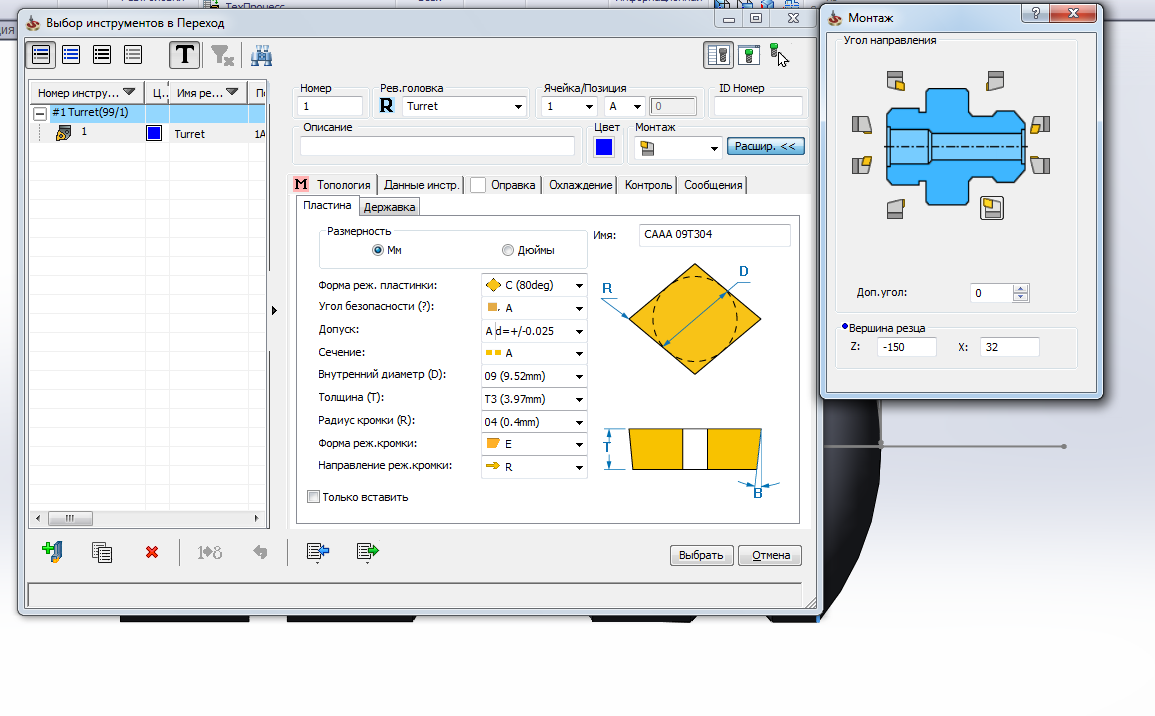

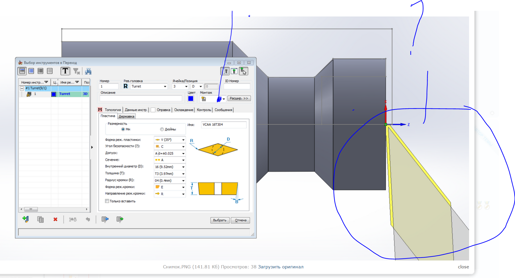

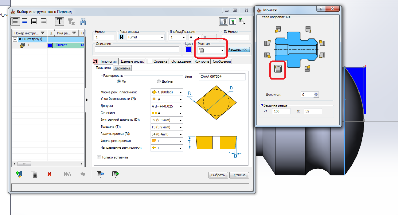

Вкладка инструменты
Снимок.PNG (13474 просмотра) <a class='original' href='./download/file.php?id=36002&mode=view' target=_blank>Загрузить оригинал (141.81 КБ)</a>

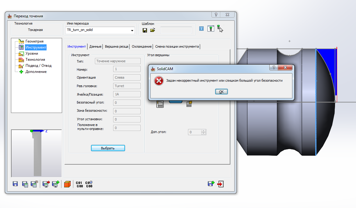

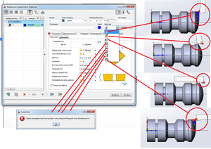

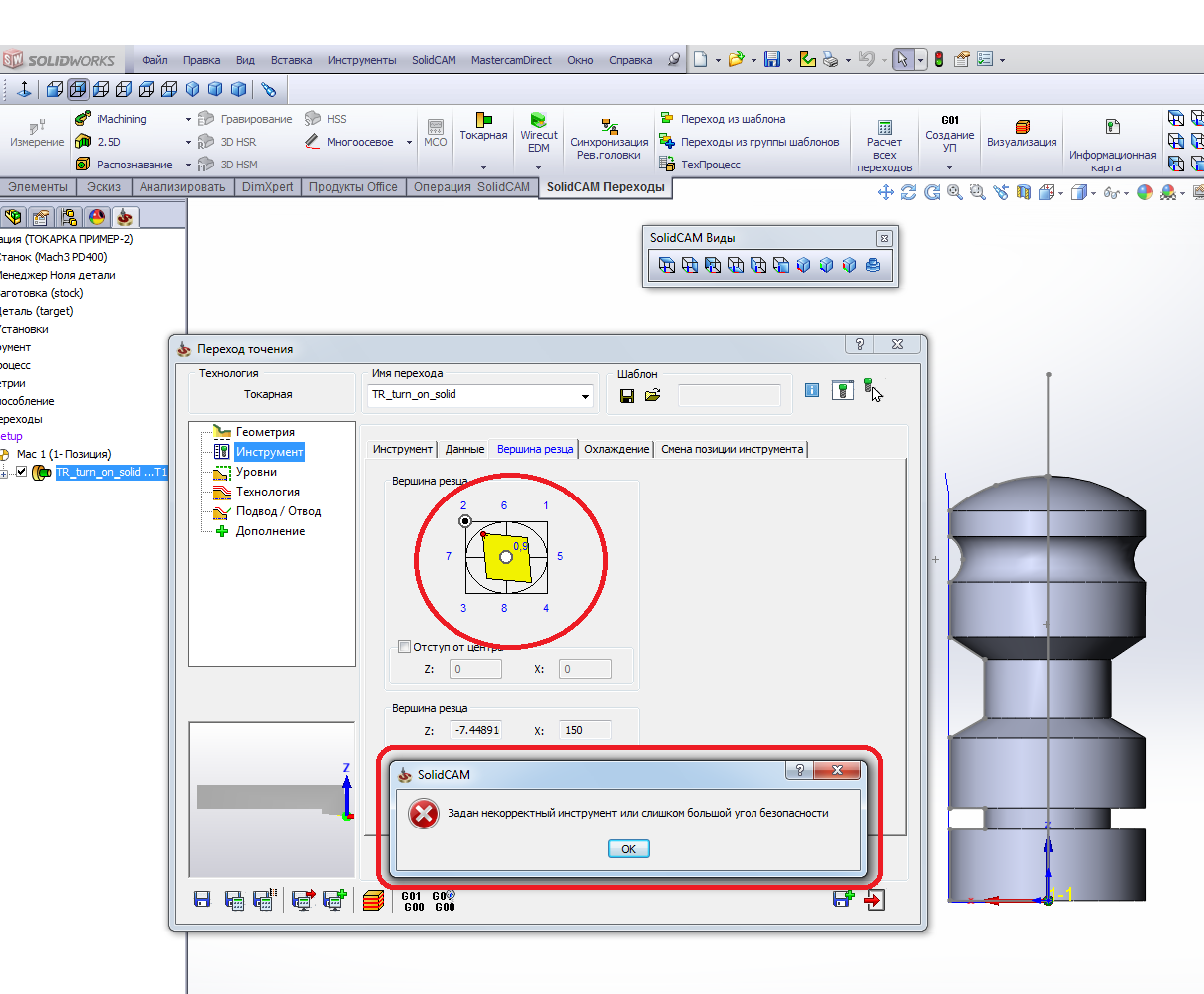

Это пробовал еще вчера. Не прокатывает
123.png (13466 просмотров) <a class='original' href='./download/file.php?id=36003&mode=view' target=_blank>Загрузить оригинал (95.65 КБ)</a>
Выбираю резец такой, дает создать операцию
222.png (13466 просмотров) <a class='original' href='./download/file.php?id=36004&mode=view' target=_blank>Загрузить оригинал (132.81 КБ)</a>

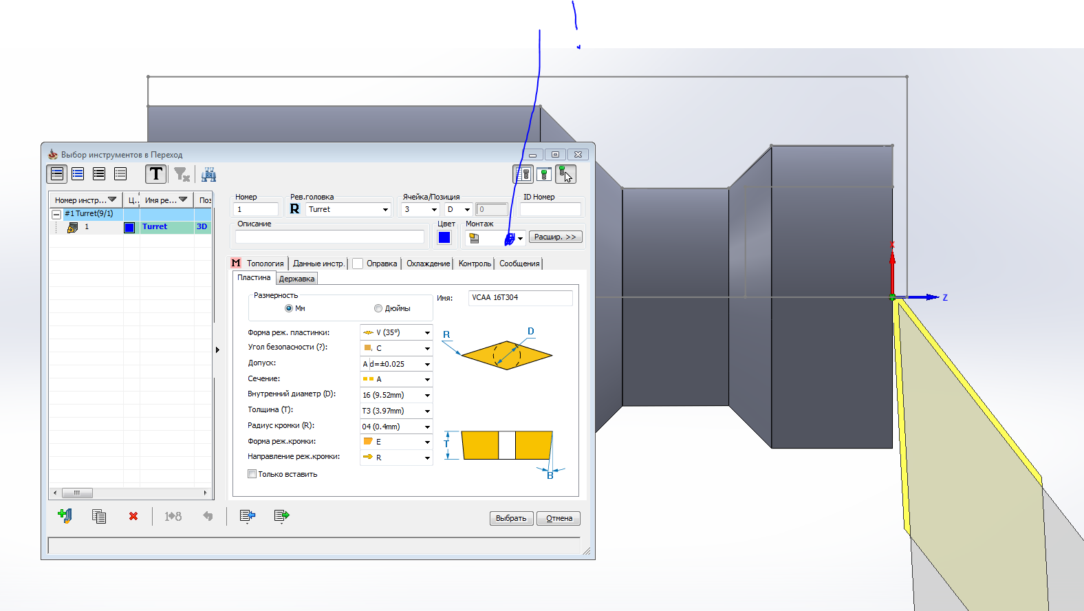

меняю на нужный мне резец
333.png (13466 просмотров) <a class='original' href='./download/file.php?id=36005&mode=view' target=_blank>Загрузить оригинал (128.28 КБ)</a>
И уже не дает создать операцию
444.png (13466 просмотров) <a class='original' href='./download/file.php?id=36006&mode=view' target=_blank>Загрузить оригинал (125.49 КБ)</a>
Резец не правильно задал, смотри на моем скрине, резец стоит справа и снизу
А у тебя сверху
У меня это работает, проверял на симуляции, все нормально
На 3й картинке выбран снизу какой резец у меня и выдает ошибку.

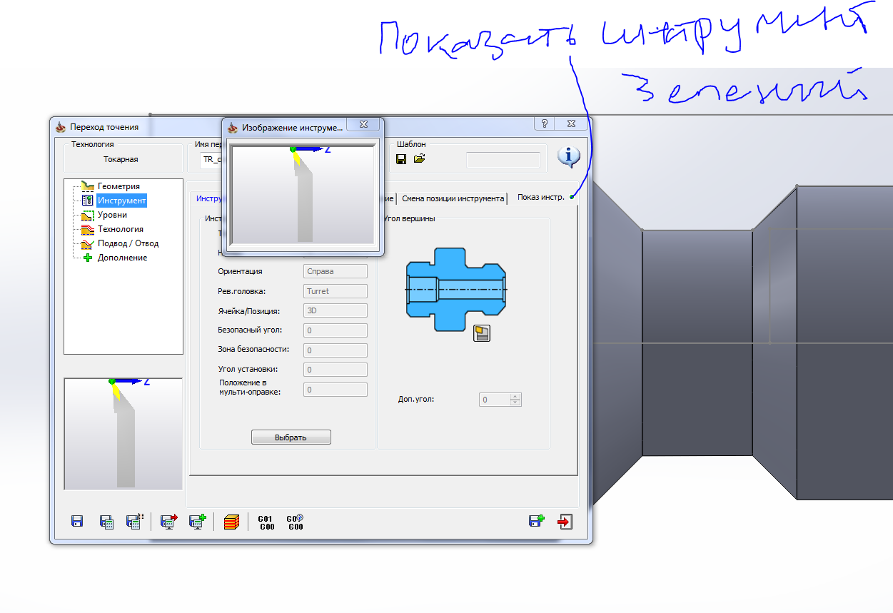

Покажи резец , там где вопрос на моем скрине
Снимок.PNG (13436 просмотров) <a class='original' href='./download/file.php?id=36029&mode=view' target=_blank>Загрузить оригинал (651.83 КБ)</a>
Надо еще найти чтоб резец отображался ;) Отображается при верификации.
Посмотрел разные уроки, малость дошло что еще нужно сделать. Щас испробуем.

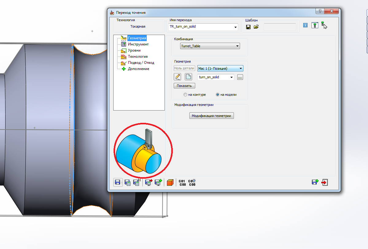

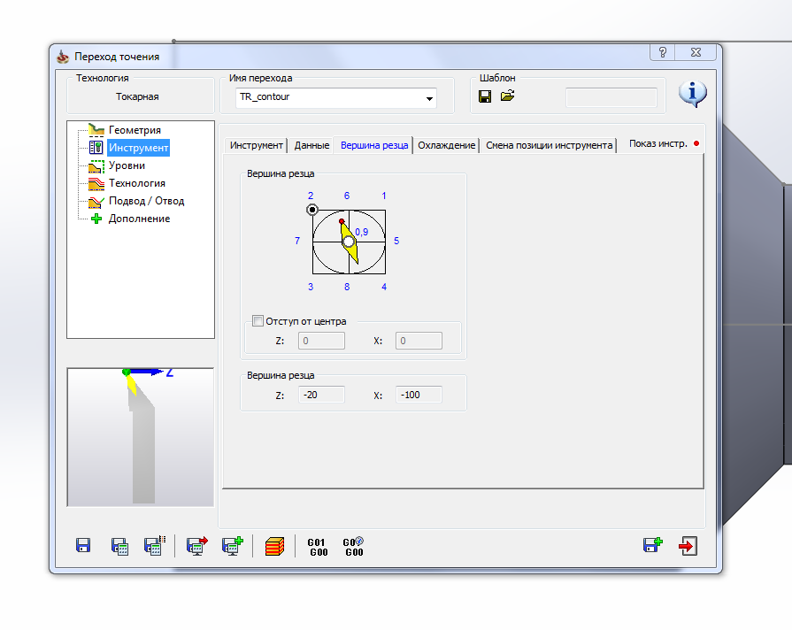

Что дает в зависимости от выбора
123.png (13428 просмотров) <a class='original' href='./download/file.php?id=36032&mode=view' target=_blank>Загрузить оригинал (238.04 КБ)</a>
вот тут указал вершину резца?
Снимок.PNG (13426 просмотров) <a class='original' href='./download/file.php?id=36034&mode=view' target=_blank>Загрузить оригинал (72.12 КБ)</a>
Снимок.PNG (13426 просмотров) <a class='original' href='./download/file.php?id=36035&mode=view' target=_blank>Загрузить оригинал (143.98 КБ)</a>
Снимок.PNG (13425 просмотров) <a class='original' href='./download/file.php?id=36036&mode=view' target=_blank>Загрузить оригинал (142.76 КБ)</a>
Включи все же резец , так хоть будет видно как он стоит по отношению к заготовке

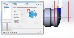

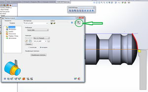

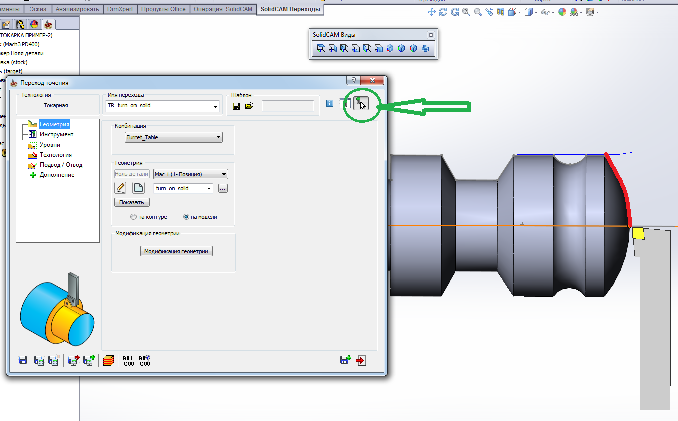

Увидеть резец так понимаю можно при верифиации и если нажать кнопку зеленым обведенным. Но тогда резец не фиксируется, а тягается за мышкой.
А СолидКам рисует контур где показано красным. И по логике это как то не правильно ;)
123.png (13419 просмотров) <a class='original' href='./download/file.php?id=36039&mode=view' target=_blank>Загрузить оригинал (183.25 КБ)</a>

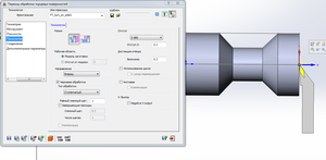

Нарисовал как у тебя деталь.
Указываю резец и делаю торцовку.
123.png (13418 просмотров) <a class='original' href='./download/file.php?id=36042&mode=view' target=_blank>Загрузить оригинал (115.79 КБ)</a>
Операция считается, если не считать что резец при верификации лезет вверх
222.png (13418 просмотров) <a class='original' href='./download/file.php?id=36043&mode=view' target=_blank>Загрузить оригинал (53.17 КБ)</a>
