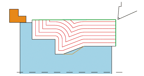

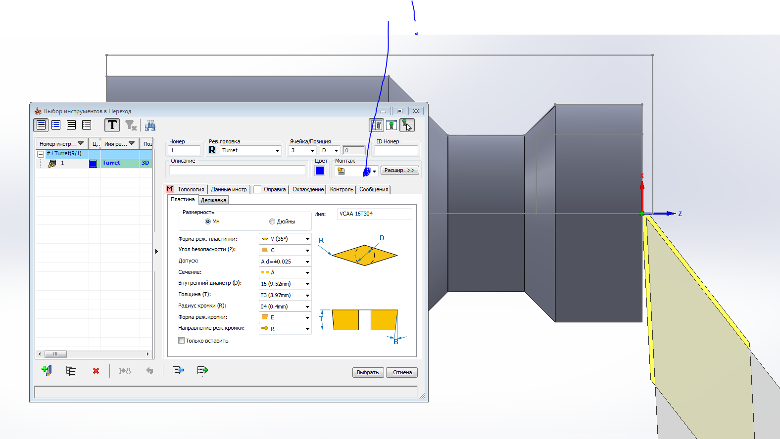

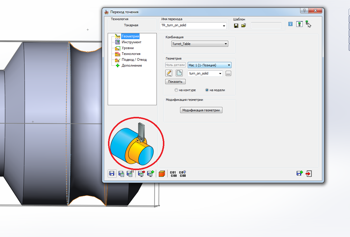

Как в SolidCame задать расположение резцов :thinking:
Резцы рисуются сверху
123.png (13075 просмотров) <a class='original' href='./download/file.php?id=35994&sid=7edeafff162c837767c413b3c28f8ff4&mode=view' target=_blank>Загрузить оригинал (183.17 КБ)</a>
Путь обработки тоже
222.png (13075 просмотров) <a class='original' href='./download/file.php?id=35995&sid=7edeafff162c837767c413b3c28f8ff4&mode=view' target=_blank>Загрузить оригинал (16.62 КБ)</a>

А разве есть разница где рисуется резец? Заготовка-то все равно непрерывно вращается, так что сверху резец, сбоку или снизу - все равно :)
Сообщения: 34042
Re: SolidCAM (токарная обработка)
AndyBig писал(а):А разве есть разница где рисуется резец?
Вместо левого резца нужен правый. Моск можно сломать ;)

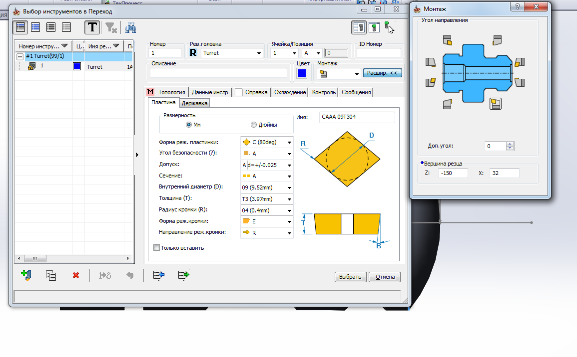

Сообщения: 8408

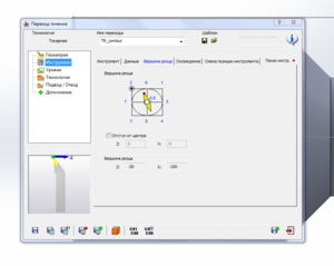

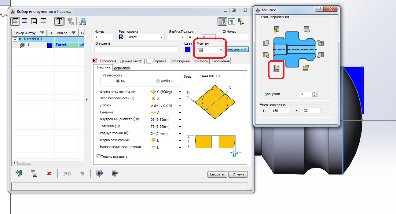

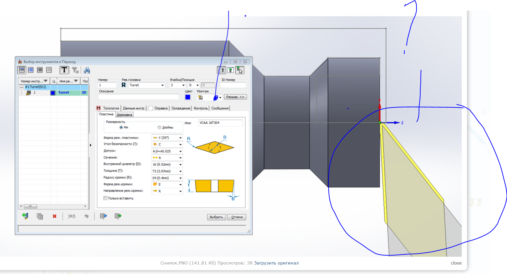

Вкладка инструменты
Снимок.PNG (13052 просмотра) <a class='original' href='./download/file.php?id=36002&sid=7edeafff162c837767c413b3c28f8ff4&mode=view' target=_blank>Загрузить оригинал (141.81 КБ)</a>

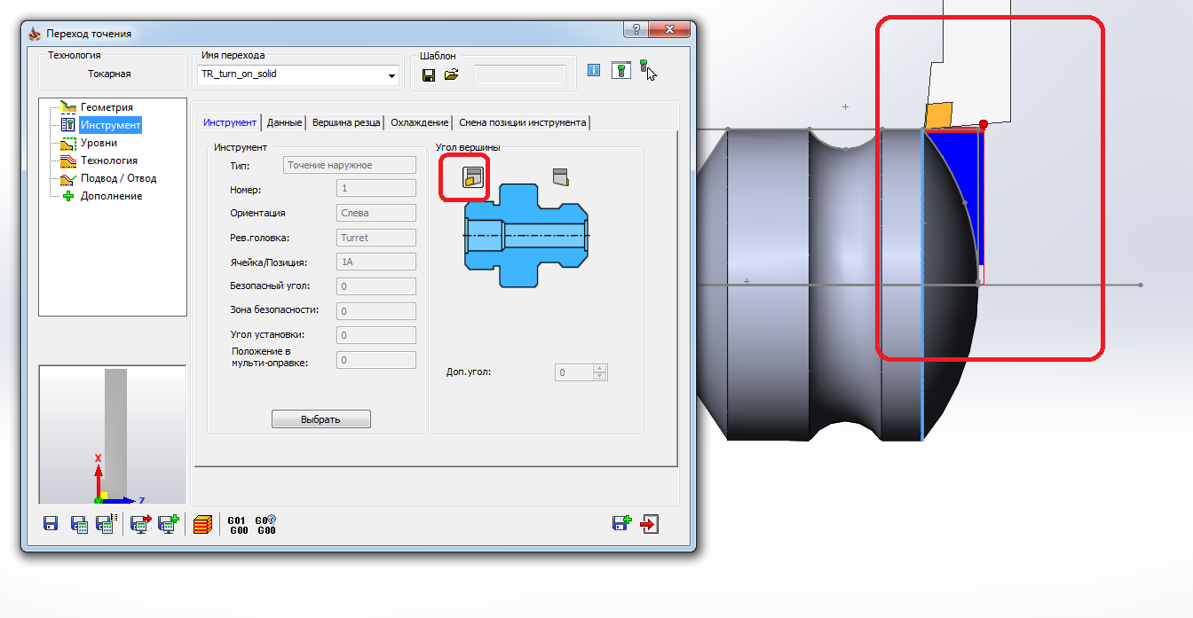

Сообщения: 34042

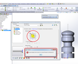

Это пробовал еще вчера. Не прокатывает
123.png (13044 просмотра) <a class='original' href='./download/file.php?id=36003&sid=7edeafff162c837767c413b3c28f8ff4&mode=view' target=_blank>Загрузить оригинал (95.65 КБ)</a>

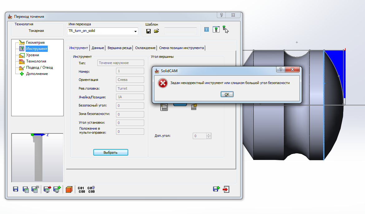

Выбираю резец такой, дает создать операцию
222.png (13044 просмотра) <a class='original' href='./download/file.php?id=36004&sid=7edeafff162c837767c413b3c28f8ff4&mode=view' target=_blank>Загрузить оригинал (132.81 КБ)</a>
меняю на нужный мне резец
333.png (13044 просмотра) <a class='original' href='./download/file.php?id=36005&sid=7edeafff162c837767c413b3c28f8ff4&mode=view' target=_blank>Загрузить оригинал (128.28 КБ)</a>
И уже не дает создать операцию
444.png (13044 просмотра) <a class='original' href='./download/file.php?id=36006&sid=7edeafff162c837767c413b3c28f8ff4&mode=view' target=_blank>Загрузить оригинал (125.49 КБ)</a>
Сообщения: 8408
Резец не правильно задал, смотри на моем скрине, резец стоит справа и снизу
А у тебя сверху
У меня это работает, проверял на симуляции, все нормально
Сообщения: 34042
На 3й картинке выбран снизу какой резец у меня и выдает ошибку.

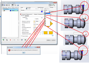

Сообщения: 34042

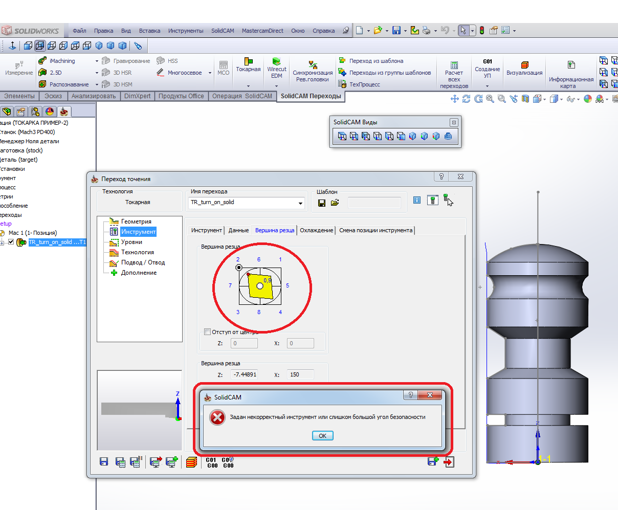

Что дает в зависимости от выбора
123.png (13006 просмотров) <a class='original' href='./download/file.php?id=36032&sid=7edeafff162c837767c413b3c28f8ff4&mode=view' target=_blank>Загрузить оригинал (238.04 КБ)</a>

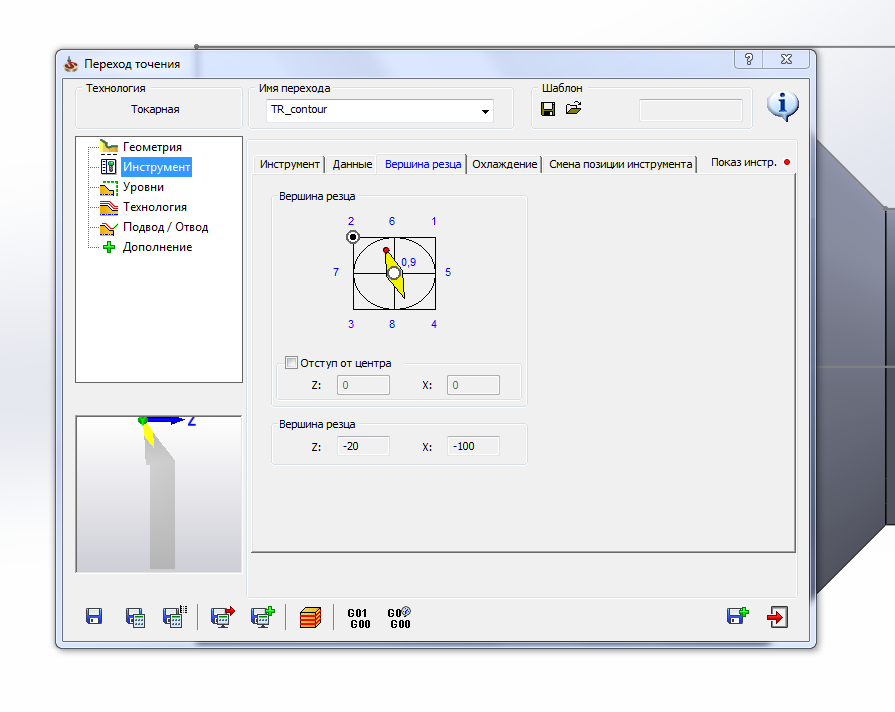

Сообщения: 8408
вот тут указал вершину резца?
Снимок.PNG (13004 просмотра) <a class='original' href='./download/file.php?id=36034&sid=7edeafff162c837767c413b3c28f8ff4&mode=view' target=_blank>Загрузить оригинал (72.12 КБ)</a>
Снимок.PNG (13004 просмотра) <a class='original' href='./download/file.php?id=36035&sid=7edeafff162c837767c413b3c28f8ff4&mode=view' target=_blank>Загрузить оригинал (143.98 КБ)</a>
Снимок.PNG (13003 просмотра) <a class='original' href='./download/file.php?id=36036&sid=7edeafff162c837767c413b3c28f8ff4&mode=view' target=_blank>Загрузить оригинал (142.76 КБ)</a>
Стоит
123.png (13003 просмотра) <a class='original' href='./download/file.php?id=36037&sid=7edeafff162c837767c413b3c28f8ff4&mode=view' target=_blank>Загрузить оригинал (196.25 КБ)</a>

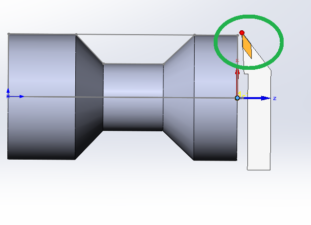

Включи все же резец , так хоть будет видно как он стоит по отношению к заготовке

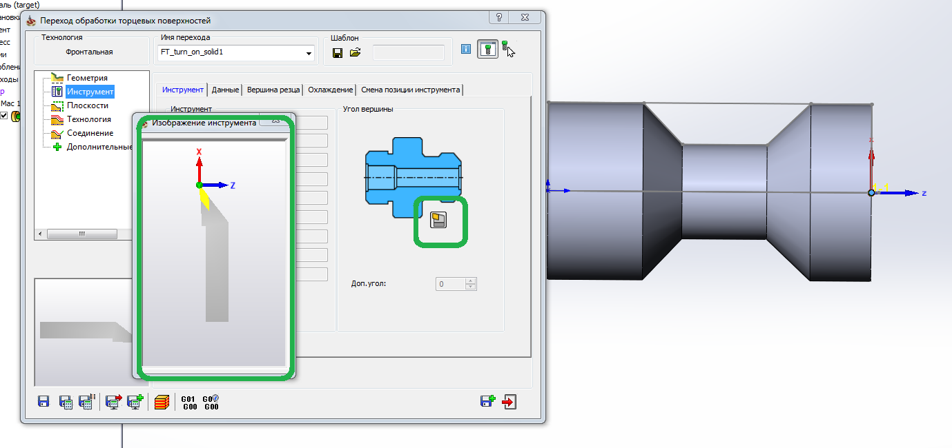

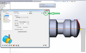

Сообщения: 34042

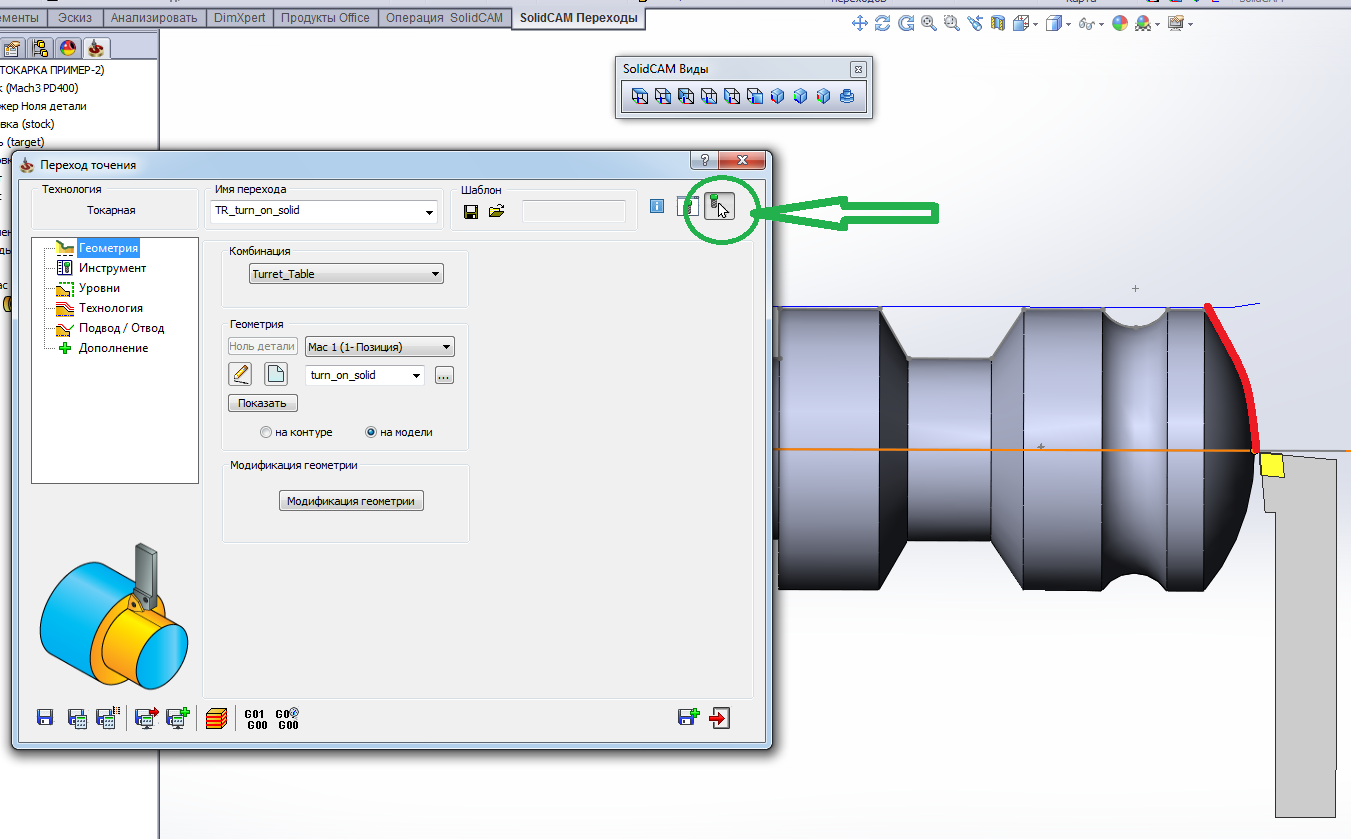

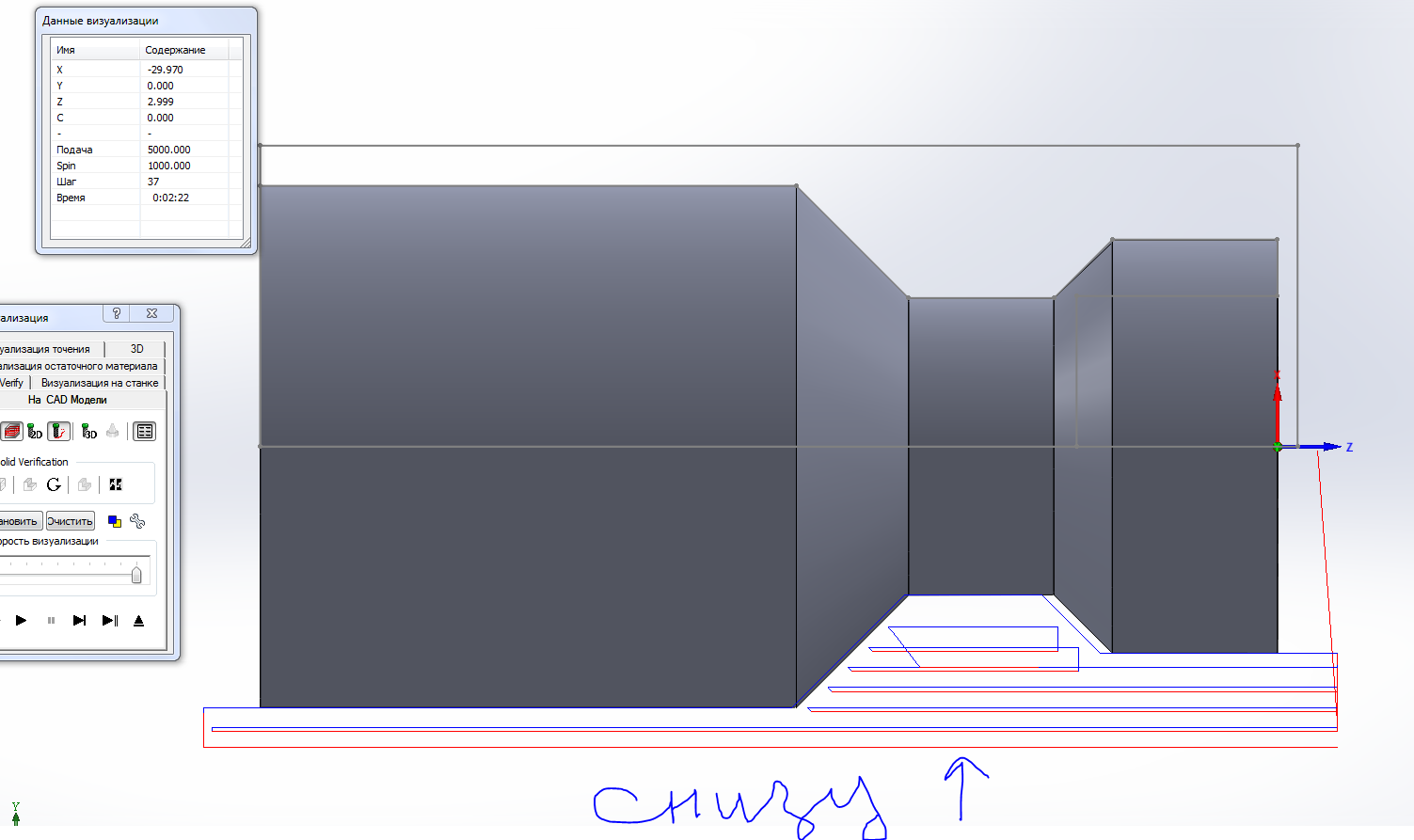

Увидеть резец так понимаю можно при верифиации и если нажать кнопку зеленым обведенным. Но тогда резец не фиксируется, а тягается за мышкой.
А СолидКам рисует контур где показано красным. И по логике это как то не правильно ;)
123.png (12997 просмотров) <a class='original' href='./download/file.php?id=36039&sid=7edeafff162c837767c413b3c28f8ff4&mode=view' target=_blank>Загрузить оригинал (183.25 КБ)</a>

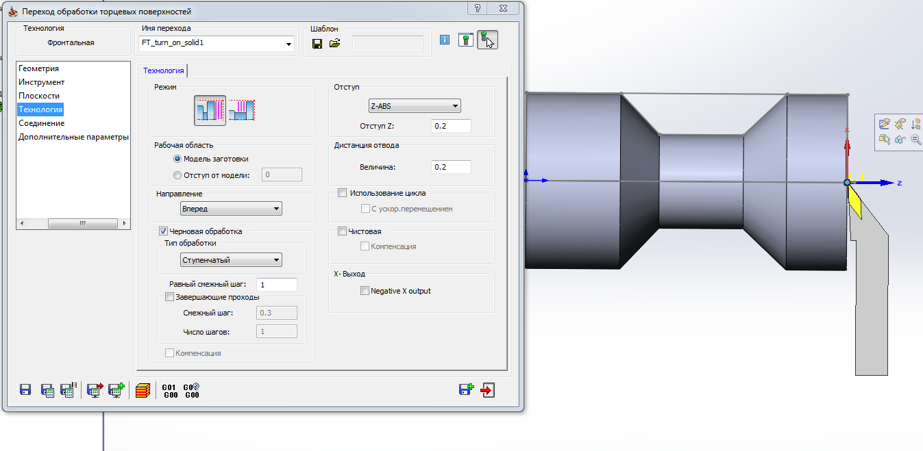

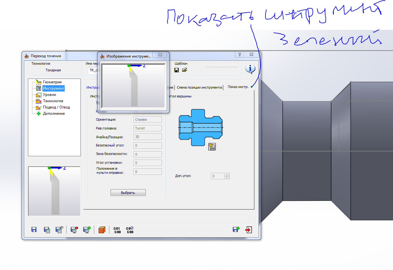

Сообщения: 34042
Нарисовал как у тебя деталь.
Указываю резец и делаю торцовку.
123.png (12996 просмотров) <a class='original' href='./download/file.php?id=36042&sid=7edeafff162c837767c413b3c28f8ff4&mode=view' target=_blank>Загрузить оригинал (115.79 КБ)</a>
Операция считается, если не считать что резец при верификации лезет вверх
222.png (12996 просмотров) <a class='original' href='./download/file.php?id=36043&sid=7edeafff162c837767c413b3c28f8ff4&mode=view' target=_blank>Загрузить оригинал (53.17 КБ)</a>
Сообщения: 6611
aftaev писал(а):Операция считается, если не считать что резец при верификации лезет вверх
может с постом что-то не так?
Сообщения: 34042
NightV писал(а):может с постом что-то не так?
тож об этом подумал ;) У меня стоит пост Мач скачанный с чипмейкера
А так все как на картинке nik1 и координаты модели там же поставил, и координаты у резца также.
123.png (12991 просмотр) <a class='original' href='./download/file.php?id=36044&sid=7edeafff162c837767c413b3c28f8ff4&mode=view' target=_blank>Загрузить оригинал (120.94 КБ)</a>
А обработку рисует сверху :hehehe:
