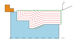

Как в SolidCame задать расположение резцов :thinking:
Резцы рисуются сверху
123.png (13881 просмотр) <a class='original' href='./download/file.php?id=35994&mode=view' target=_blank>Загрузить оригинал (183.17 КБ)</a>
Путь обработки тоже
222.png (13881 просмотр) <a class='original' href='./download/file.php?id=35995&mode=view' target=_blank>Загрузить оригинал (16.62 КБ)</a>

Re: SolidCAM (токарная обработка)
Увидеть резец так понимаю можно при верифиации и если нажать кнопку зеленым обведенным. Но тогда резец не фиксируется, а тягается за мышкой.
А СолидКам рисует контур где показано красным. И по логике это как то не правильно ;)
123.png (13803 просмотра) <a class='original' href='./download/file.php?id=36039&mode=view' target=_blank>Загрузить оригинал (183.25 КБ)</a>
