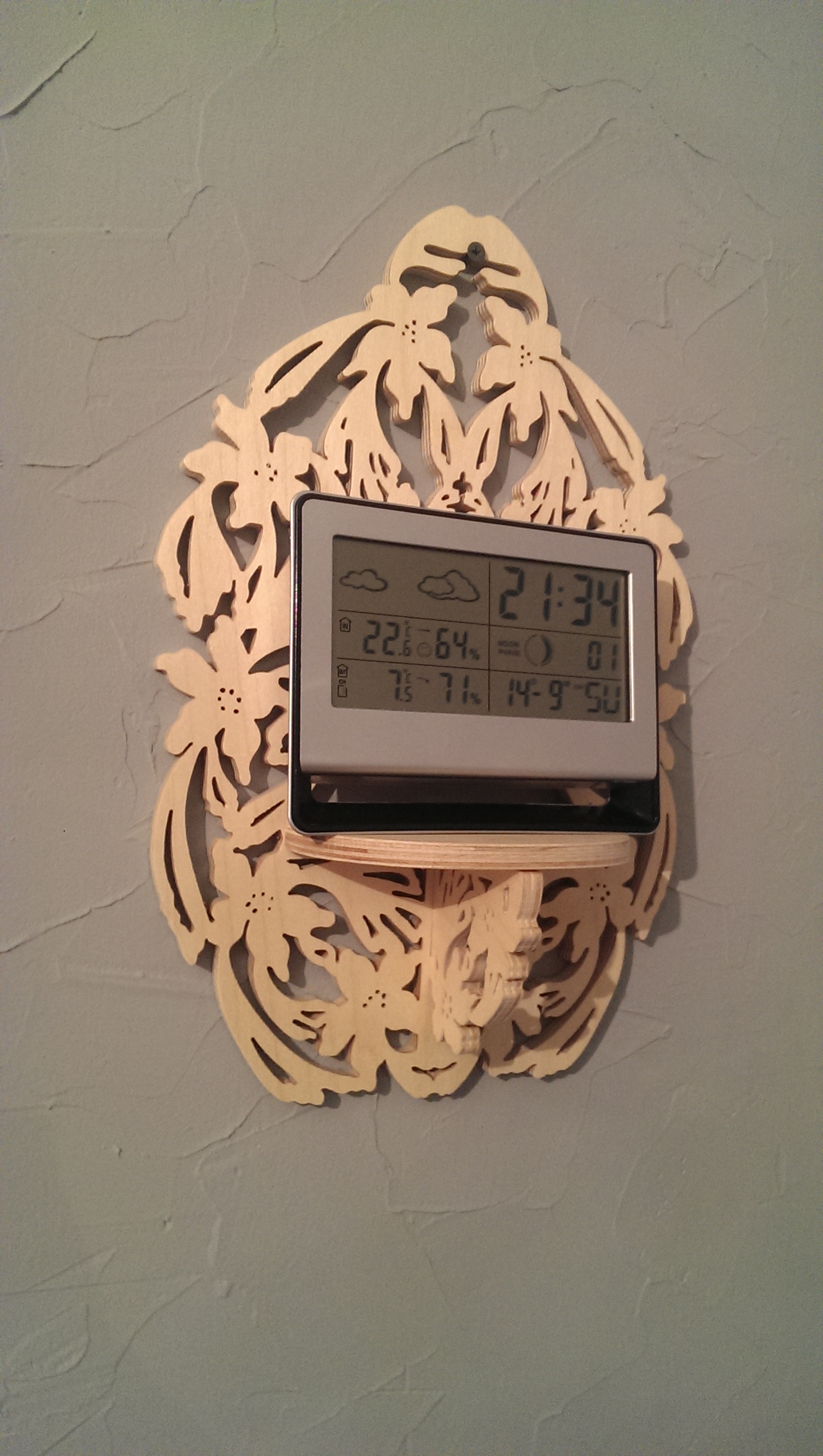

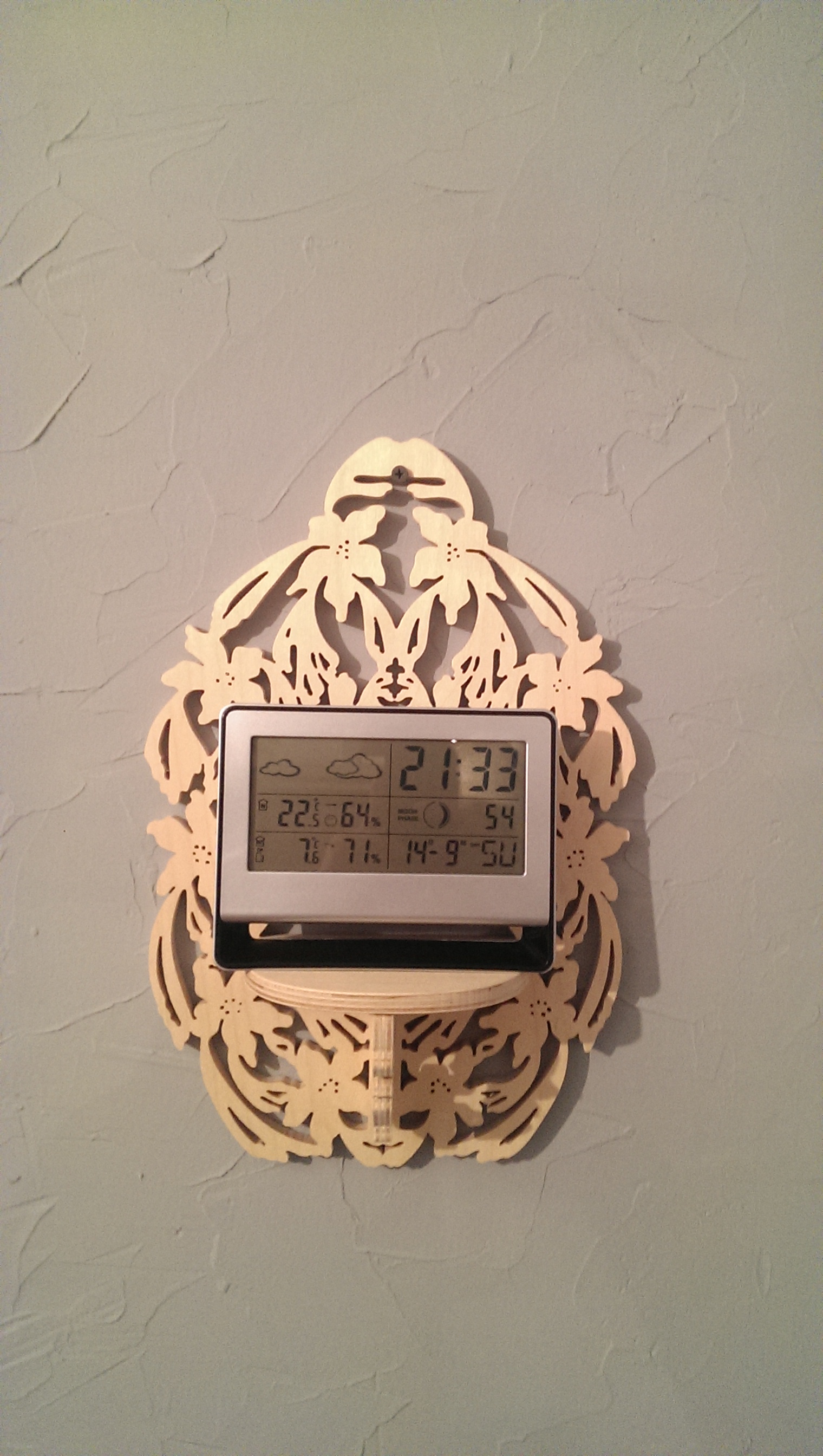

Прикупил метеостанцию, хотел повешать на стену, но на ней не оказалось технологических отверстий для крепления на стену. Решил сделать полочку. И вот кстати незадолго до этого наткнулся на книжку Patrick Spielman & Loren Raty "Scroll Saw Shelf Patterns" с картинками полочек. Вот одну из них я и взял за образец. В ArtCAM-e уже пробовал из растров делать изделия, но эту полку решил всё-же сделать в SolidWorks + SolidCAM, т.к. хотелось немного доработать крепление частей. Вот что получилось. Полка ещё не доведена до ума - надо дошлифовать и покрасить, но пока пусть так повисит ;)
P.S. Материал - фанера 9мм, фреза - 1,5мм плоская (кукуруза).
P.P.S. 02.12.2017 Залил файлы Solidworks, SolidCAM и G-коды:

Хорошо получилось. SolidWork + SolidCam - сила.

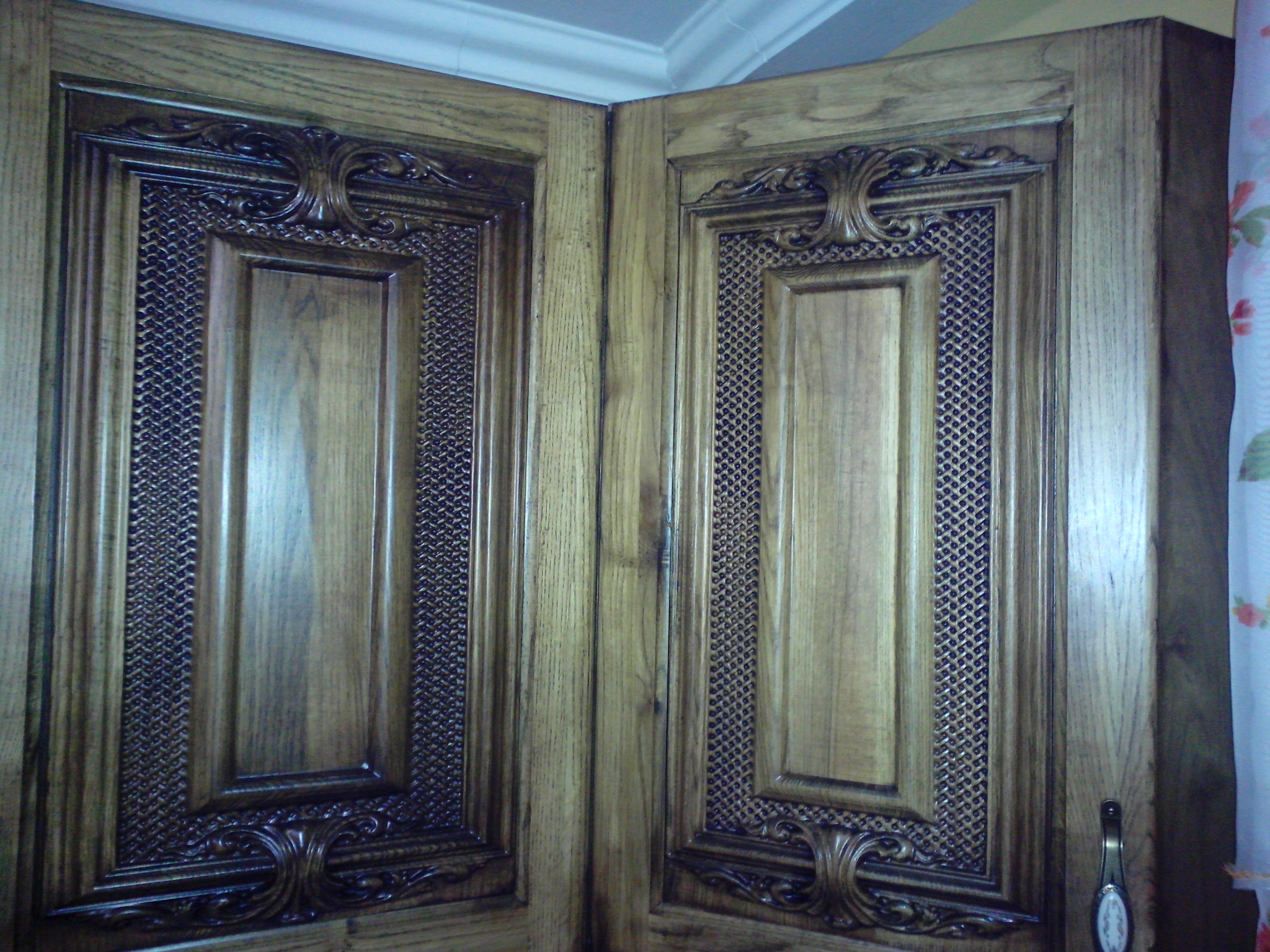

кухня

драгобрат писал(а):кухня
Класс!
Натуральное дерево всегда лучше, чем опилки с клеем!

Predator писал(а):Класс!
спасибо ребята хе но этот класс обошёлся в 1200 s и почти два месяца работы а так материал ясень тонированный под дуба.
Re: Мои изделия
драгобрат писал(а):этот класс обошёлся в 1200 s
Я тебя уверяю, что подобная из ЛДСП обойдётся не дешевле :hehehe:

да, не буду лукавить ,фурнитуру покупал не дешёвую и потому цена так взлетела .А из любопытства спрошу, сколько стоит такая кухня в долларах

драгобрат писал(а):А из любопытства спрошу, сколько стоит такая кухня в долларах
драгобрат писал(а):этот класс обошёлся в 1200 s и почти два месяца работы
Re: Мои изделия
драгобрат писал(а):.А из любопытства спрошу, сколько стоит такая кухня в долларах
Обойдется охренительно, ибо не шаблонная...
Ща на новую квартиру заказывали из ламинированных пластиком фасадов, насчитали 2500$... (правда география большую роль играет, абсолютные цифры ни о чем в данном случае)
А это по сути дизайнерский проект + натуральное дерево с гравировкой...

драгобрат писал(а):спасибо ребята хе но этот класс обошёлся в 1200 s
1200 это халява для подобной, а цена подобной у нас, я думаю, от 5500-6000. Многое зависит от того как себя покажет фасад со временем. Например у нас продают итальянские фасады по 500 за кв.м. не особо мудреные, но вроде бы ручная резьба. Корпуса кухни ЛДСП?
