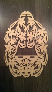

Прикупил метеостанцию, хотел повешать на стену, но на ней не оказалось технологических отверстий для крепления на стену. Решил сделать полочку. И вот кстати незадолго до этого наткнулся на книжку Patrick Spielman & Loren Raty "Scroll Saw Shelf Patterns" с картинками полочек. Вот одну из них я и взял за образец. В ArtCAM-e уже пробовал из растров делать изделия, но эту полку решил всё-же сделать в SolidWorks + SolidCAM, т.к. хотелось немного доработать крепление частей. Вот что получилось. Полка ещё не доведена до ума - надо дошлифовать и покрасить, но пока пусть так повисит ;)
P.S. Материал - фанера 9мм, фреза - 1,5мм плоская (кукуруза).
P.P.S. 02.12.2017 Залил файлы Solidworks, SolidCAM и G-коды:

Хорошо получилось. SolidWork + SolidCam - сила.

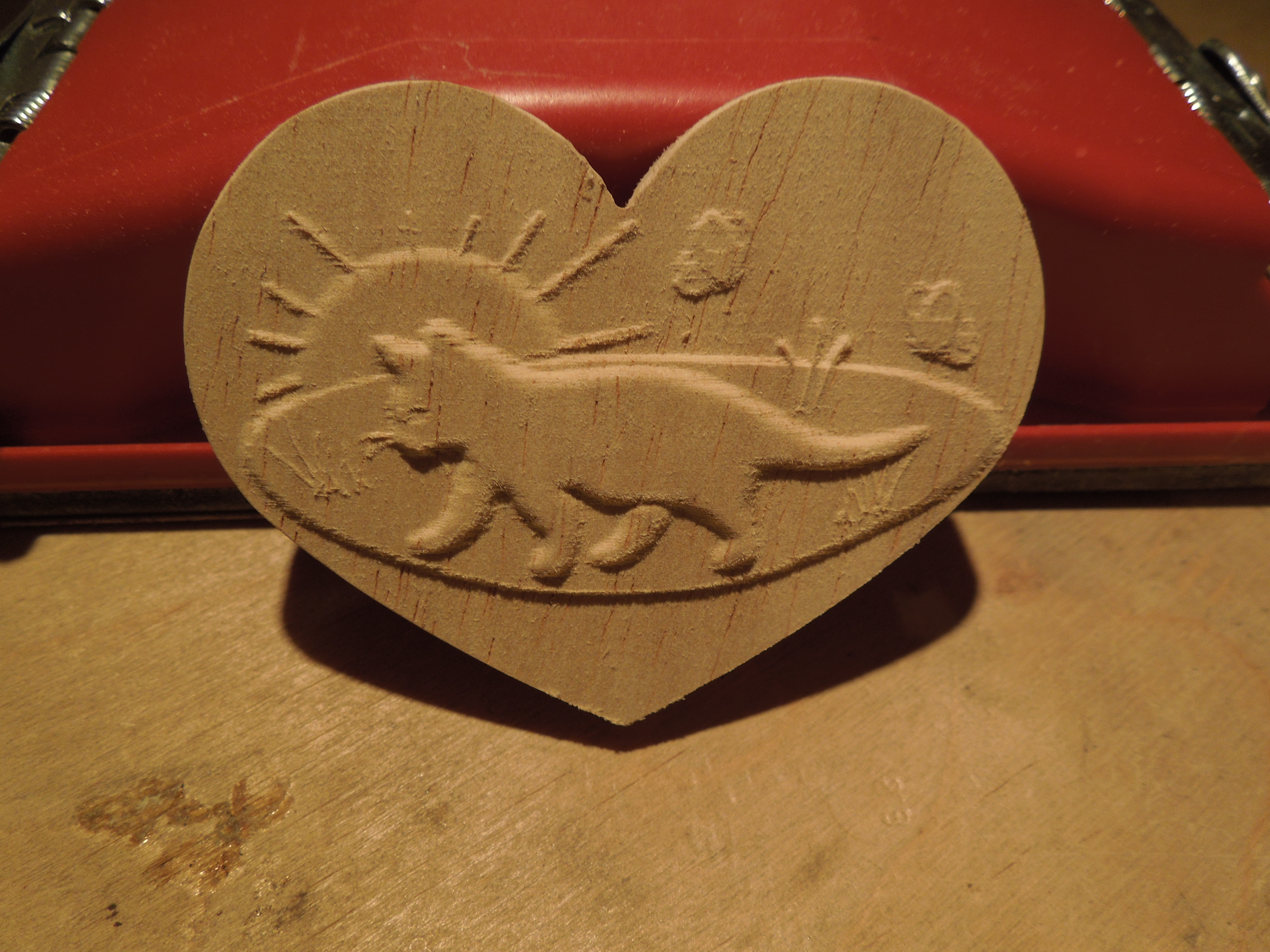

14 февраля на носу - как же без подарков любимым? Вот и решил изготовить подарок на станке, а заодно и попробовать обработать абаш - как оно получится. Вот и результат:
2015-02-08 22.39.20.jpg (18670 просмотров) <a class='original' href='./download/file.php?id=42762&mode=view' target=_blank>Загрузить оригинал (5.22 МБ)</a>
Размер 50*70
Результатом не очень доволен, надо бы побольше рельеф делать и шаг помельче, но торопился сделать до того как любимая прийдет.
Должно было получиться это:
Скриншот 2015-02-08 21.16.40.png (18670 просмотров) <a class='original' href='./download/file.php?id=42764&mode=view' target=_blank>Загрузить оригинал (171.63 КБ)</a>
Я зову её Солнышко, она меня - Котя - отсюда и тематика :)
P.S. Дерево - абаш, гравер DJtool, 30 град, 0.2мм основание. Скорость 1 м/мин, 11500 об/мин.

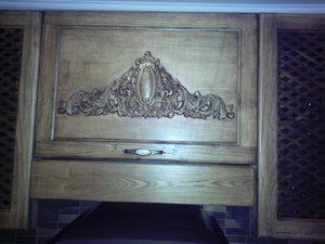

кухня

спасибо ребята хе но этот класс обошёлся в 1200 s и почти два месяца работы а так материал ясень тонированный под дуба.

да, не буду лукавить ,фурнитуру покупал не дешёвую и потому цена так взлетела .А из любопытства спрошу, сколько стоит такая кухня в долларах
