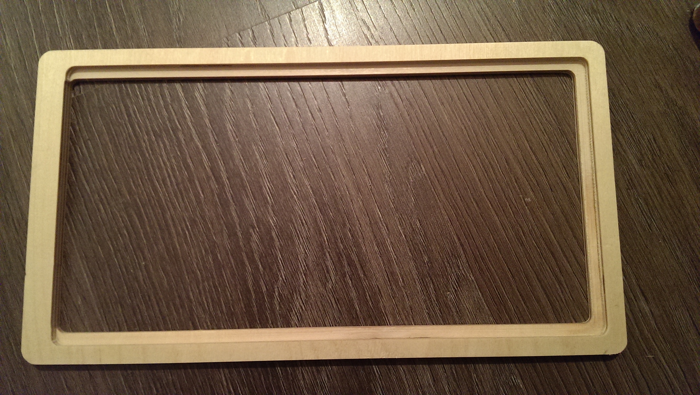

Прикупил метеостанцию, хотел повешать на стену, но на ней не оказалось технологических отверстий для крепления на стену. Решил сделать полочку. И вот кстати незадолго до этого наткнулся на книжку Patrick Spielman & Loren Raty "Scroll Saw Shelf Patterns" с картинками полочек. Вот одну из них я и взял за образец. В ArtCAM-e уже пробовал из растров делать изделия, но эту полку решил всё-же сделать в SolidWorks + SolidCAM, т.к. хотелось немного доработать крепление частей. Вот что получилось. Полка ещё не доведена до ума - надо дошлифовать и покрасить, но пока пусть так повисит ;)
P.S. Материал - фанера 9мм, фреза - 1,5мм плоская (кукуруза).

Хорошо получилось. SolidWork + SolidCam - сила.
