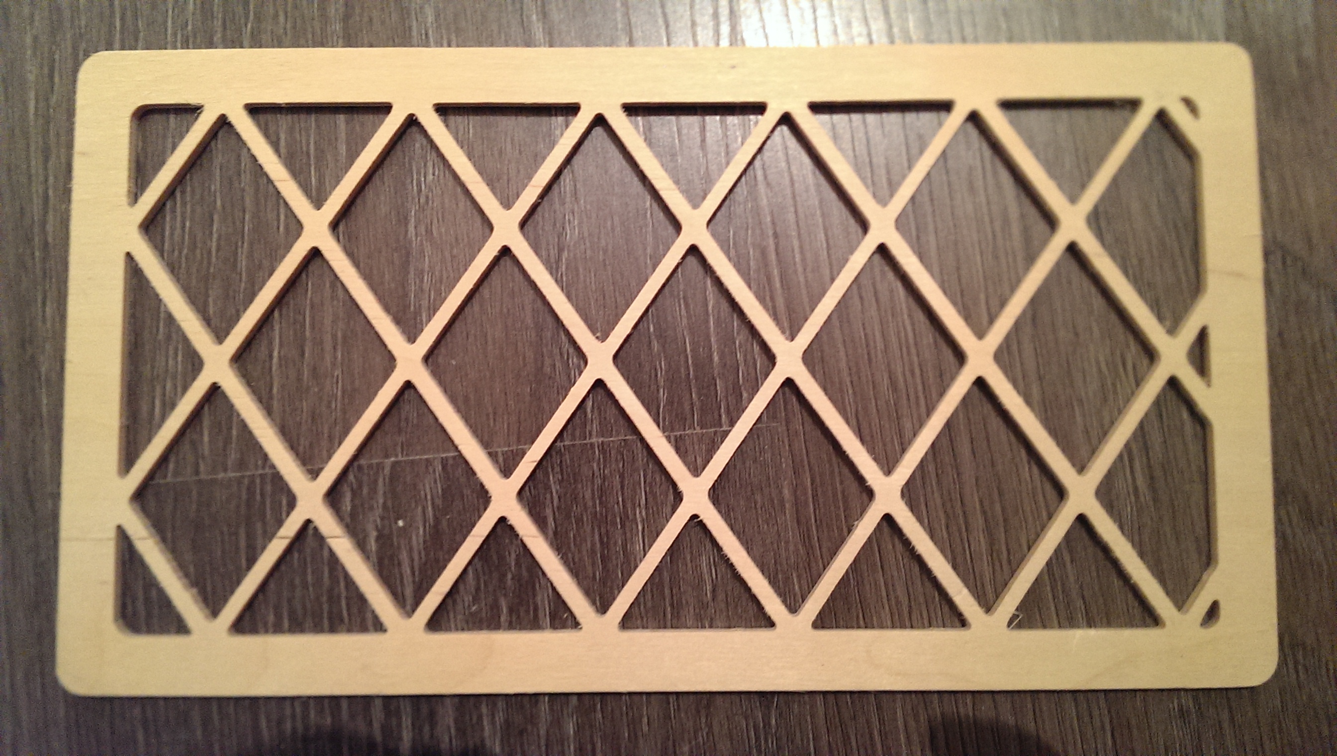

Попросил друг сделать задвижку на отдушину в баню - вот что получилось:
2014-11-09 21.49.41.jpg (18428 просмотров) <a class='original' href='./download/file.php?id=36299&mode=view' target=_blank>Загрузить оригинал (1002.85 КБ)</a>
2014-11-09 21.49.55.jpg (18428 просмотров) <a class='original' href='./download/file.php?id=36300&mode=view' target=_blank>Загрузить оригинал (1.44 МБ)</a>
2014-11-09 21.50.37.jpg (18428 просмотров) <a class='original' href='./download/file.php?id=36301&mode=view' target=_blank>Загрузить оригинал (1.46 МБ)</a>
2014-11-09 21.51.02.jpg (18428 просмотров) <a class='original' href='./download/file.php?id=36302&mode=view' target=_blank>Загрузить оригинал (1.18 МБ)</a>
2014-11-09 22.37.03.jpg (18428 просмотров) <a class='original' href='./download/file.php?id=36303&mode=view' target=_blank>Загрузить оригинал (474.51 КБ)</a>
2014-11-09 22.37.20.jpg (18428 просмотров) <a class='original' href='./download/file.php?id=36304&mode=view' target=_blank>Загрузить оригинал (243.18 КБ)</a>
Из материала под рукой была только фанера - 9 мм и 4 мм.
Инструмент: гравер 10 град и фреза "кукуруза" D=1,5мм.

оригинально. эксклюзив. не видел похожих в продаже. думаю друг будет доволен. у тебя какой станок?

Изделия получились хорошо в целом для таких поделок. сужу по фоткам. на последней фотке видно что раскрой фанеры получается аккуратным.
