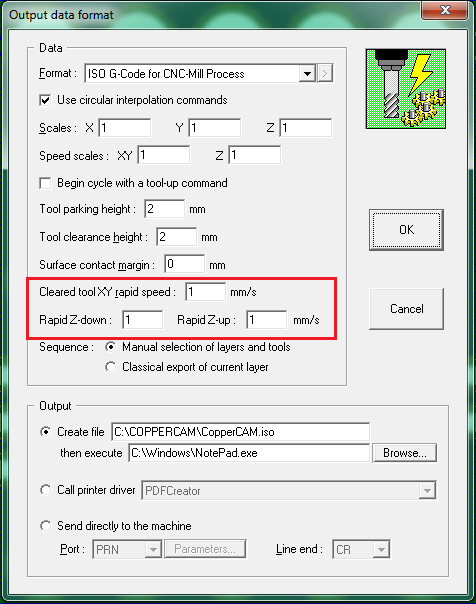

Возник ряд вопросов по CopperCAM, думаю в этой теме можно и продолжить :D

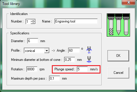

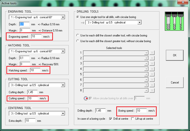

1. Скорость гравировки/сверления и т.д. На сколько я понял скорости перемещения задаются в окне "Active Tool" (Parameters/Selected tools...)?:
Скорость.png (10353 просмотра) <a class='original' href='./download/file.php?id=31821&mode=view' target=_blank>Загрузить оригинал (71.54 КБ)</a>

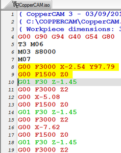

При изменении указанных параметров в G-коде скорость перемещения не изменяется:
G-код.png (10353 просмотра) <a class='original' href='./download/file.php?id=31822&mode=view' target=_blank>Загрузить оригинал (15.3 КБ)</a>
Видимо я что-то не так делаю...
С вопросом №1 разобрался.
Скорость настраивается в в меню "Output data format", в меню "Active Tool" (Parameters/Selected tools...) и в "Tool Library:
Безымянный.png (10348 просмотров) <a class='original' href='./download/file.php?id=31823&mode=view' target=_blank>Загрузить оригинал (57.41 КБ)</a>
Безымянный1.png (10345 просмотров) <a class='original' href='./download/file.php?id=31825&mode=view' target=_blank>Загрузить оригинал (29.29 КБ)</a>
2. Вопрос уже скорей по G-коду. Для сверления и гравировки используются два разных инструмента. Первым этапом идет сверление. Соответственно нужно заменить инструмент при окончании операции сверления. Замена инструмента ручная. В коде CopperCAM вставляет строчку "Т1 М06" - каким образом с помощью такой команды можно вывести станок на замену инструмента? Или же можно сделать это вот так (синий блок - окончание блока сверления, красный - то что хочу руками прописать на замену инструмента, зеленый - блок гравировки):
G01 F30 Z-1.45
G00 F3000 Z2
G00 Y87.63
G00 F1500 Z0
G01 F30 Z-1.45
G00 F3000 Z2
G00 Y91.44
G00 F1500 Z0
G01 F30 Z-1.45
G00 Z5. F300.
G00 X0. Y0. Z100 M00
G00 F3000 X-1.94 Y96.89
G00 F1500 Z0
G01 F30 Z-0.1
G01 X-1.77 Y97.02
G01 X-1.64 Y97.19
G01 X-1.54 Y97.38
G01 X-1.48 Y97.58
G01 X-1.46 Y97.79
G01 X-1.48 Y98
После команды M00 KFLOP уйдет в режим Пауза?

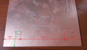

Доброго всем дня. Возникла проблема совмещения двух сторон печатной платы. Опишу весь процесс как что делал, похоже где-то ошибка вкралась.

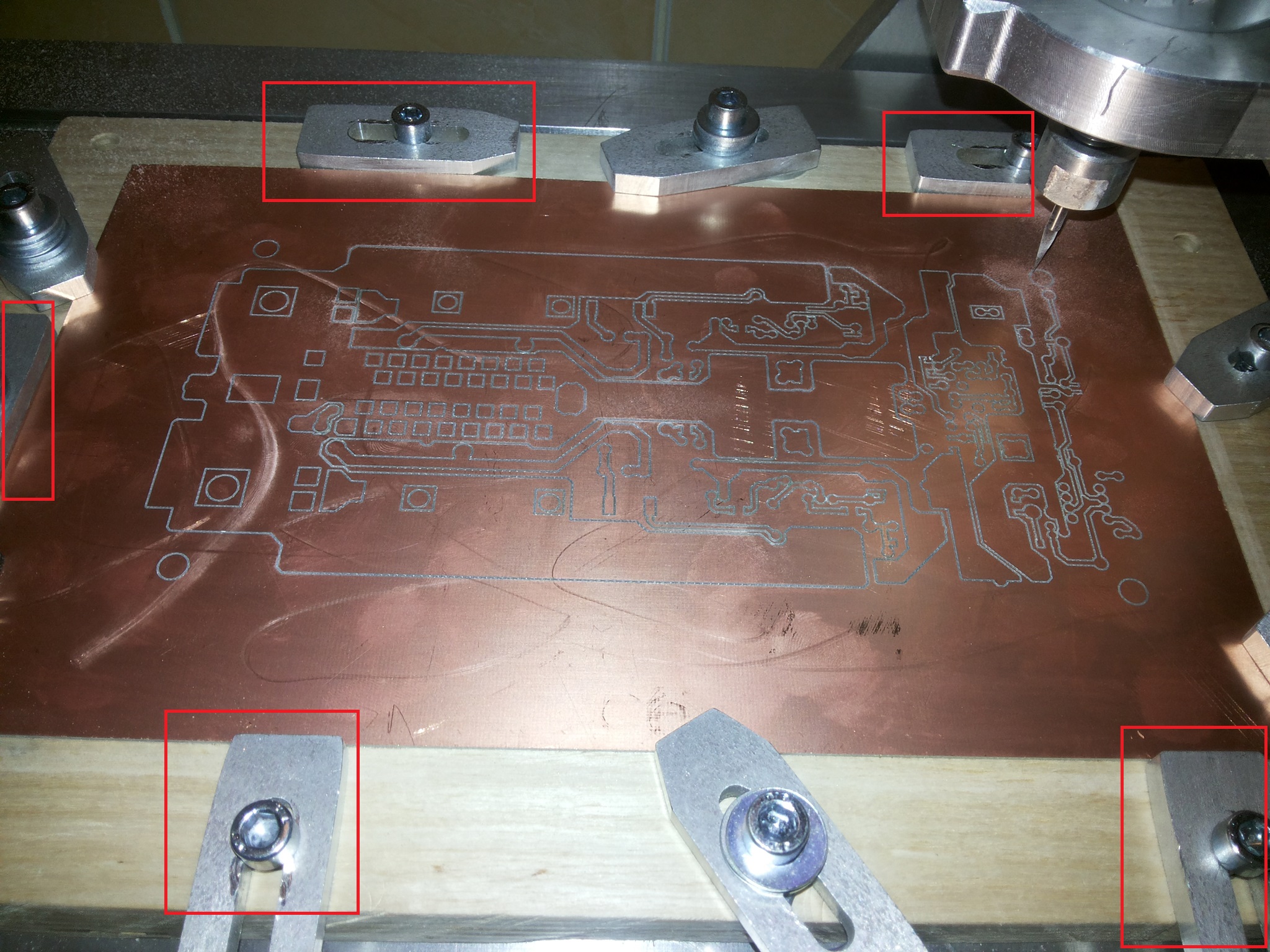

1. Лист текстолита закрепляю на столе и поочередно обрабатываю все 4 стороны заготовки (обеспечить параллельность сторон и перпендикулярность - перпендикулярность позже проверил индикатором, сторона уходила на 4 сотки)
2. Базирую заготовку на столе и индикатором выставляю по одной стороне (одна сторона зеркально режем, вторую обычно. плата переворачивается и укладывается точно на место):
общий вид с базированием.jpg (10238 просмотров) <a class='original' href='./download/file.php?id=32362&mode=view' target=_blank>Загрузить оригинал (877.9 КБ)</a>
3. В Sprint-Layout экспортирую слой в Gerber с параметром "Рамка по контуру платы", остальные галки пустые.

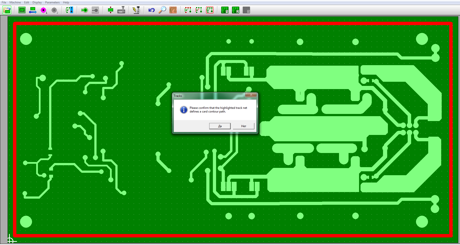

4. При открывании в CopperCAM сохраненного файла появляется надпись:
CopperCAM 1.png (10238 просмотров) <a class='original' href='./download/file.php?id=32363&mode=view' target=_blank>Загрузить оригинал (99.3 КБ)</a>
Жду да.
5. Далее захожу в File/Dimensions, параметры 211,68/106,68. (Хотелось бы понять для чего нужен параметр там "Reframe around existing curcuitry". Это отступ от размеров платы на заготовке?)
6. Так как размер заготовки больше чем сама плата, то замеряю размер заготовки, вычитаю из него размер платы и делю пополам. Полученные цифры ввожу в File/Offset. На сколько мне увиделось, то таким образом я разместил плату точно по центру заготовки.
7. Обсчитываем траекторию и делаем УП.

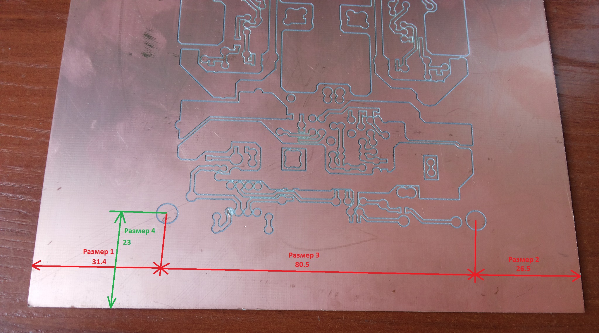

8. После резки первой стороны получаем вот такую картину - плата размещена не в центре заготовки (расстояния между отверстиями внутри так сказать платы совпадают с размерами, замеренными в Sprint-Layout - к примеру размер 3 на рисунках):
Сторона-1.jpg (10238 просмотров) <a class='original' href='./download/file.php?id=32364&mode=view' target=_blank>Загрузить оригинал (565.25 КБ)</a>
9. Перевернув плату получаем так же смещение относительно краев заготовки, но на другую величину:
Сторона-2.jpg (10238 просмотров) <a class='original' href='./download/file.php?id=32365&mode=view' target=_blank>Загрузить оригинал (525.14 КБ)</a>
В чем могут быть проблемы? Проблемы с механикой и электроникой станка по идее исключены - все контуры сходятся идеально.
