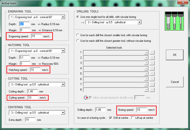

Возник ряд вопросов по CopperCAM, думаю в этой теме можно и продолжить :D
1. Скорость гравировки/сверления и т.д. На сколько я понял скорости перемещения задаются в окне "Active Tool" (Parameters/Selected tools...)?:
Скорость.png (10865 просмотров) <a class='original' href='./download/file.php?id=31821&mode=view' target=_blank>Загрузить оригинал (71.54 КБ)</a>
При изменении указанных параметров в G-коде скорость перемещения не изменяется:
G-код.png (10865 просмотров) <a class='original' href='./download/file.php?id=31822&mode=view' target=_blank>Загрузить оригинал (15.3 КБ)</a>
Видимо я что-то не так делаю...
С вопросом №1 разобрался.
Скорость настраивается в в меню "Output data format", в меню "Active Tool" (Parameters/Selected tools...) и в "Tool Library:
Безымянный.png (10860 просмотров) <a class='original' href='./download/file.php?id=31823&mode=view' target=_blank>Загрузить оригинал (57.41 КБ)</a>
Безымянный1.png (10857 просмотров) <a class='original' href='./download/file.php?id=31825&mode=view' target=_blank>Загрузить оригинал (29.29 КБ)</a>
