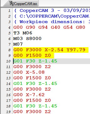

При изменении указанных параметров в G-коде скорость перемещения не изменяется:
G-код.png (10884 просмотра) <a class='original' href='./download/file.php?id=31822&mode=view' target=_blank>Загрузить оригинал (15.3 КБ)</a>
Видимо я что-то не так делаю...

2. Вопрос уже скорей по G-коду. Для сверления и гравировки используются два разных инструмента. Первым этапом идет сверление. Соответственно нужно заменить инструмент при окончании операции сверления. Замена инструмента ручная. В коде CopperCAM вставляет строчку "Т1 М06" - каким образом с помощью такой команды можно вывести станок на замену инструмента? Или же можно сделать это вот так (синий блок - окончание блока сверления, красный - то что хочу руками прописать на замену инструмента, зеленый - блок гравировки):
G01 F30 Z-1.45
G00 F3000 Z2
G00 Y87.63
G00 F1500 Z0
G01 F30 Z-1.45
G00 F3000 Z2
G00 Y91.44
G00 F1500 Z0
G01 F30 Z-1.45
G00 Z5. F300.
G00 X0. Y0. Z100 M00
G00 F3000 X-1.94 Y96.89
G00 F1500 Z0
G01 F30 Z-0.1
G01 X-1.77 Y97.02
G01 X-1.64 Y97.19
G01 X-1.54 Y97.38
G01 X-1.48 Y97.58
G01 X-1.46 Y97.79
G01 X-1.48 Y98
После команды M00 KFLOP уйдет в режим Пауза?
