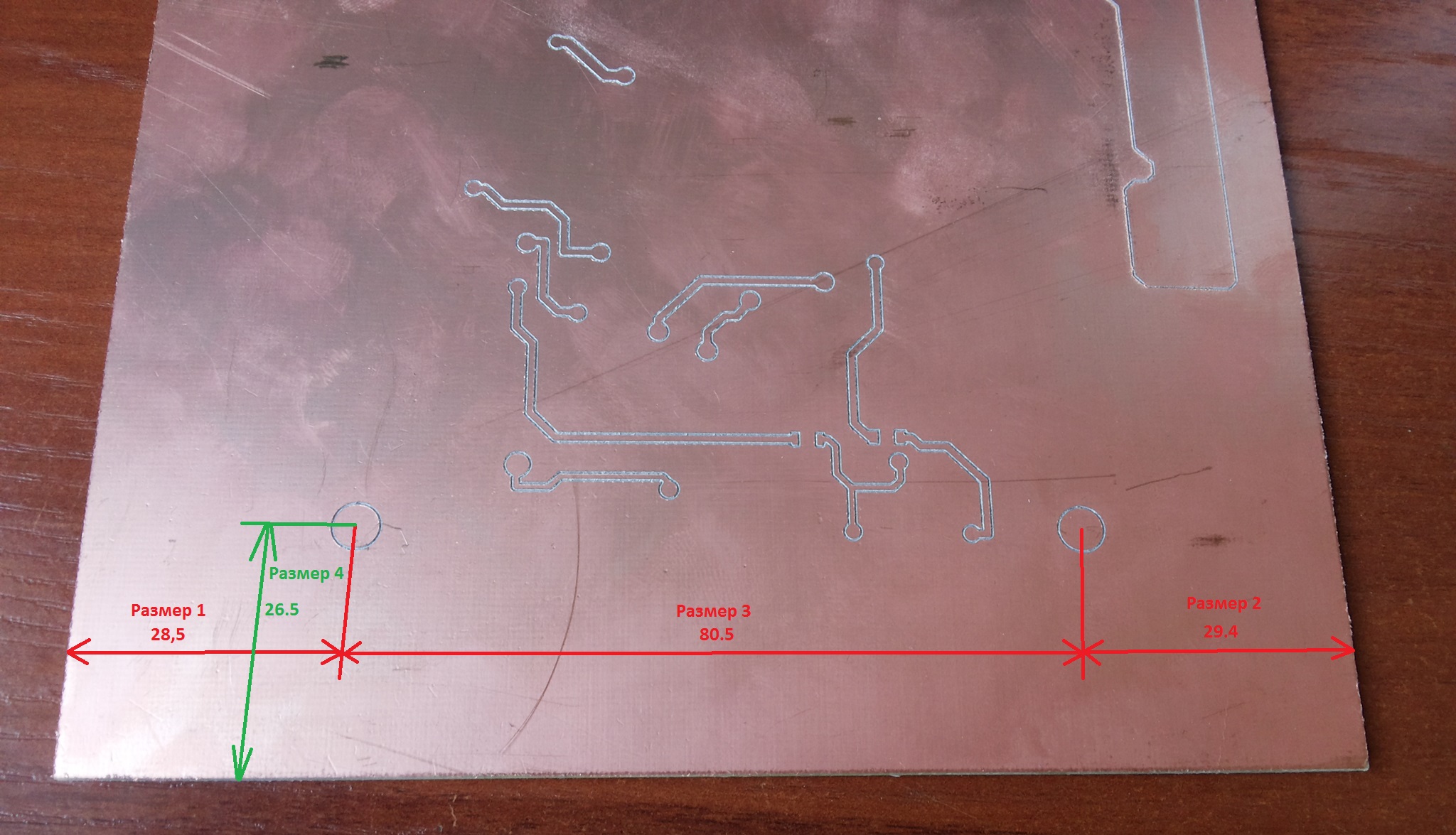

Доброго всем дня. Возникла проблема совмещения двух сторон печатной платы. Опишу весь процесс как что делал, похоже где-то ошибка вкралась.
1. Лист текстолита закрепляю на столе и поочередно обрабатываю все 4 стороны заготовки (обеспечить параллельность сторон и перпендикулярность - перпендикулярность позже проверил индикатором, сторона уходила на 4 сотки)
2. Базирую заготовку на столе и индикатором выставляю по одной стороне (одна сторона зеркально режем, вторую обычно. плата переворачивается и укладывается точно на место):
общий вид с базированием.jpg (10797 просмотров) <a class='original' href='./download/file.php?id=32362&mode=view' target=_blank>Загрузить оригинал (877.9 КБ)</a>
3. В Sprint-Layout экспортирую слой в Gerber с параметром "Рамка по контуру платы", остальные галки пустые.

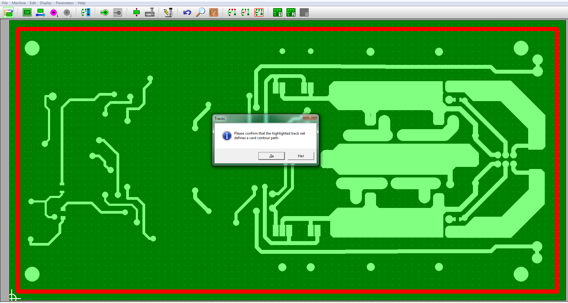

4. При открывании в CopperCAM сохраненного файла появляется надпись:
CopperCAM 1.png (10797 просмотров) <a class='original' href='./download/file.php?id=32363&mode=view' target=_blank>Загрузить оригинал (99.3 КБ)</a>
Жду да.
5. Далее захожу в File/Dimensions, параметры 211,68/106,68. (Хотелось бы понять для чего нужен параметр там "Reframe around existing curcuitry". Это отступ от размеров платы на заготовке?)
6. Так как размер заготовки больше чем сама плата, то замеряю размер заготовки, вычитаю из него размер платы и делю пополам. Полученные цифры ввожу в File/Offset. На сколько мне увиделось, то таким образом я разместил плату точно по центру заготовки.
7. Обсчитываем траекторию и делаем УП.
8. После резки первой стороны получаем вот такую картину - плата размещена не в центре заготовки (расстояния между отверстиями внутри так сказать платы совпадают с размерами, замеренными в Sprint-Layout - к примеру размер 3 на рисунках):
Сторона-1.jpg (10797 просмотров) <a class='original' href='./download/file.php?id=32364&mode=view' target=_blank>Загрузить оригинал (565.25 КБ)</a>
9. Перевернув плату получаем так же смещение относительно краев заготовки, но на другую величину:
Сторона-2.jpg (10797 просмотров) <a class='original' href='./download/file.php?id=32365&mode=view' target=_blank>Загрузить оригинал (525.14 КБ)</a>
В чем могут быть проблемы? Проблемы с механикой и электроникой станка по идее исключены - все контуры сходятся идеально.
