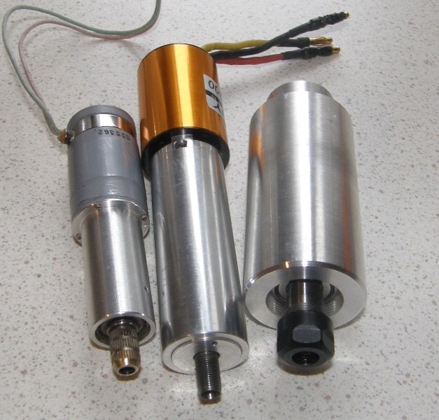

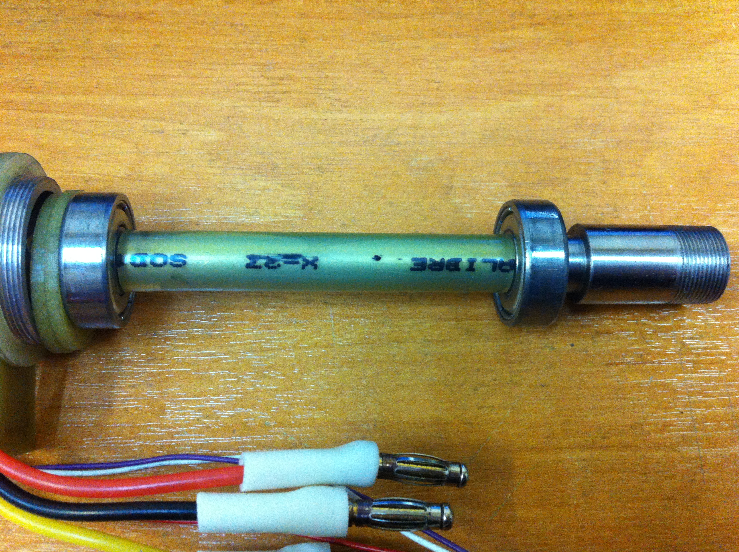

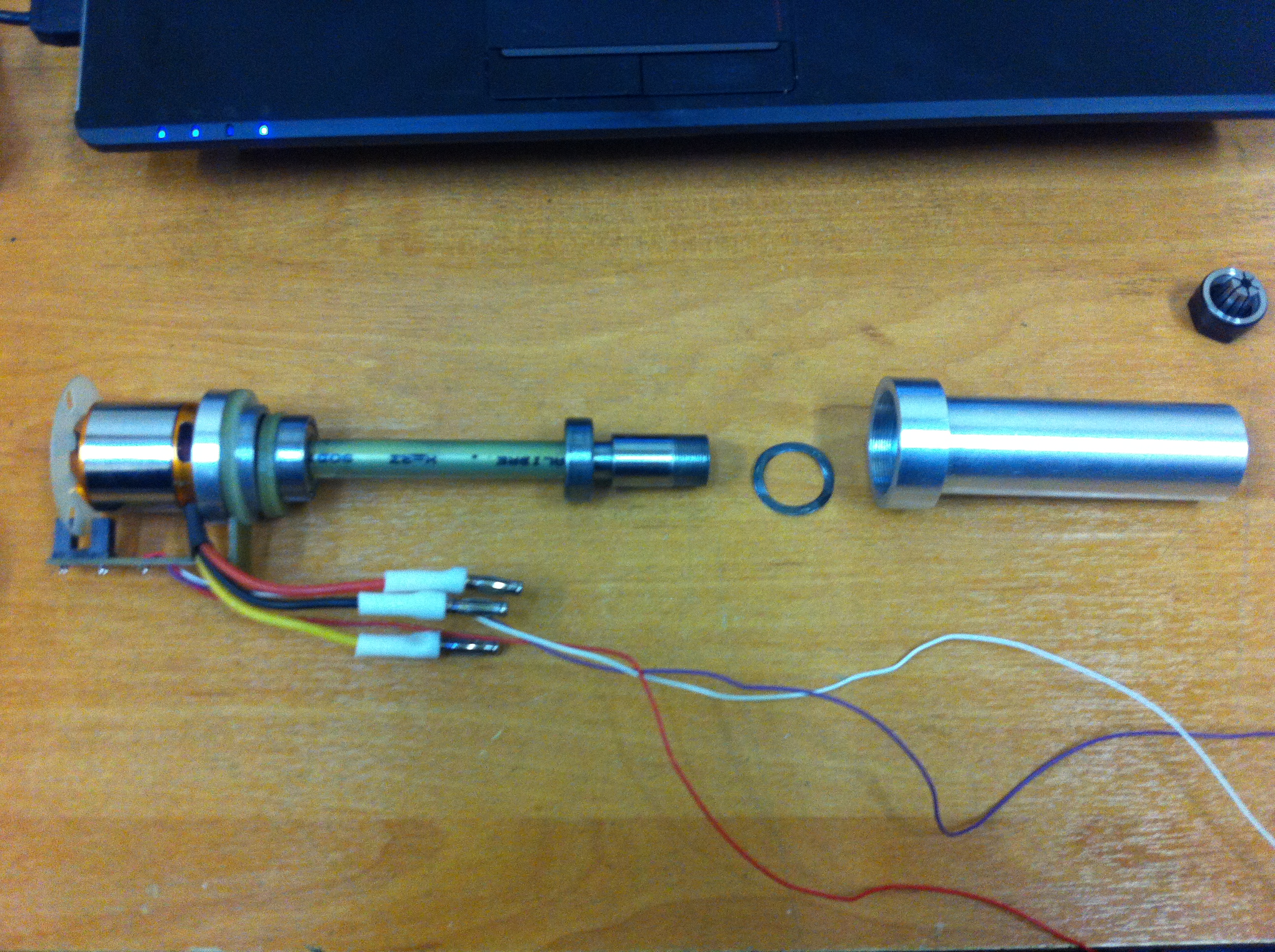

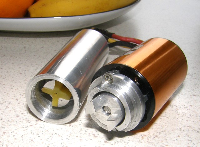

Приветствую всех! Я вот решил написать статью о том как я ваяю себе шпиндель. Здесь я буду выкладывать всё по этой теме вместе со всеми чертежами и исходниками (хочу отдать должное этому форуму) прошу делайте замечания по этому поводу и особо не пинайте из за моих косяков и неточностей.

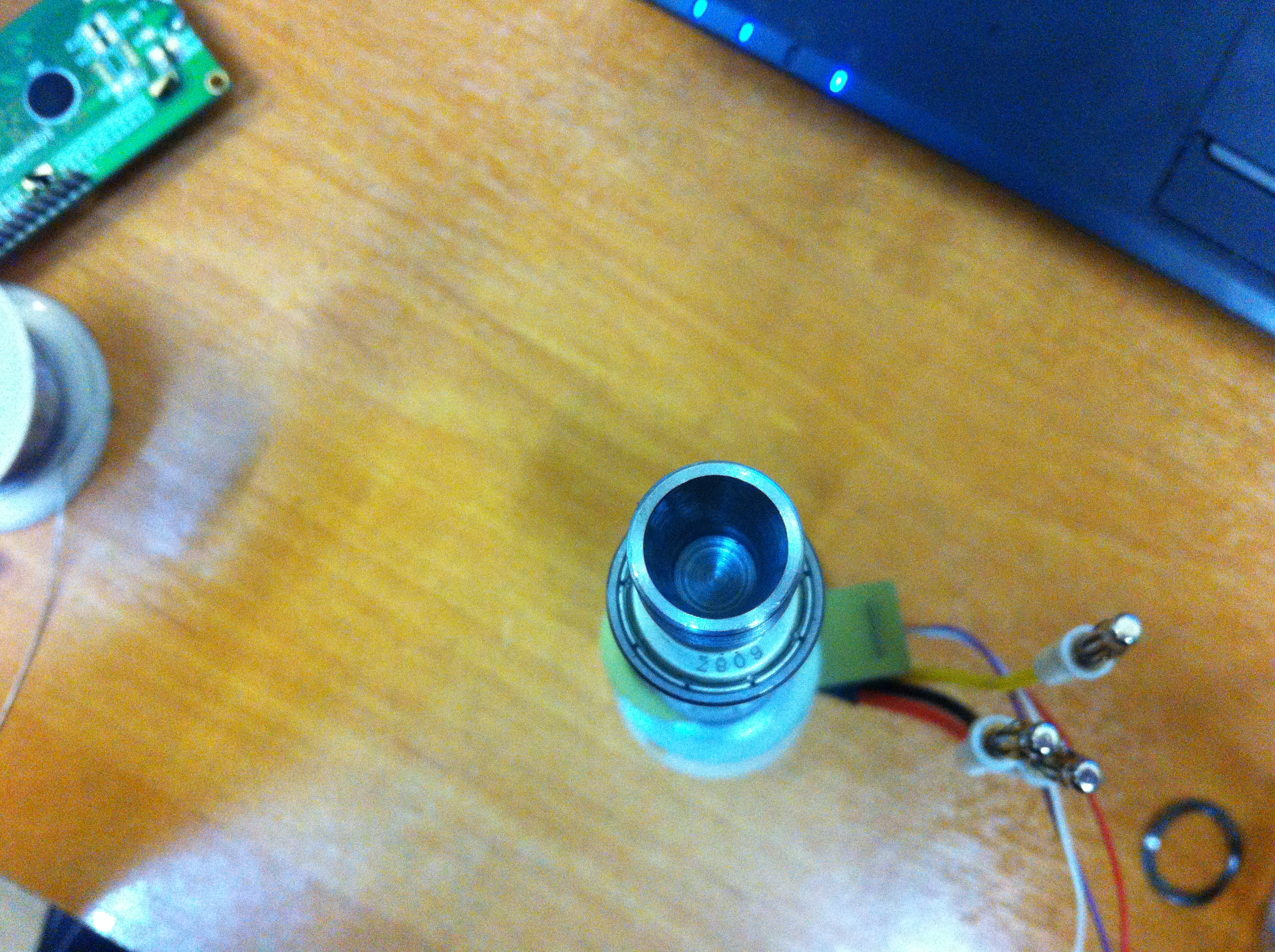

И так что я имею на текущий момент по шпинделю:
Полностью собранная механика (Дополнительные фото во вложениях)
IMG_0167.JPG (10298 просмотров) <a class='original' href='./download/file.php?id=24909&mode=view' target=_blank>Загрузить оригинал (2.61 МБ)</a>

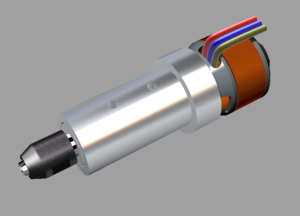

Также прикладываю чертежи (На валу в чертежах горячая посадка я предпочитаю в ручную до шлифовать!!!)
IMG_0174.JPG (10296 просмотров) <a class='original' href='./download/file.php?id=24923&mode=view' target=_blank>Загрузить оригинал (2.56 МБ)</a>

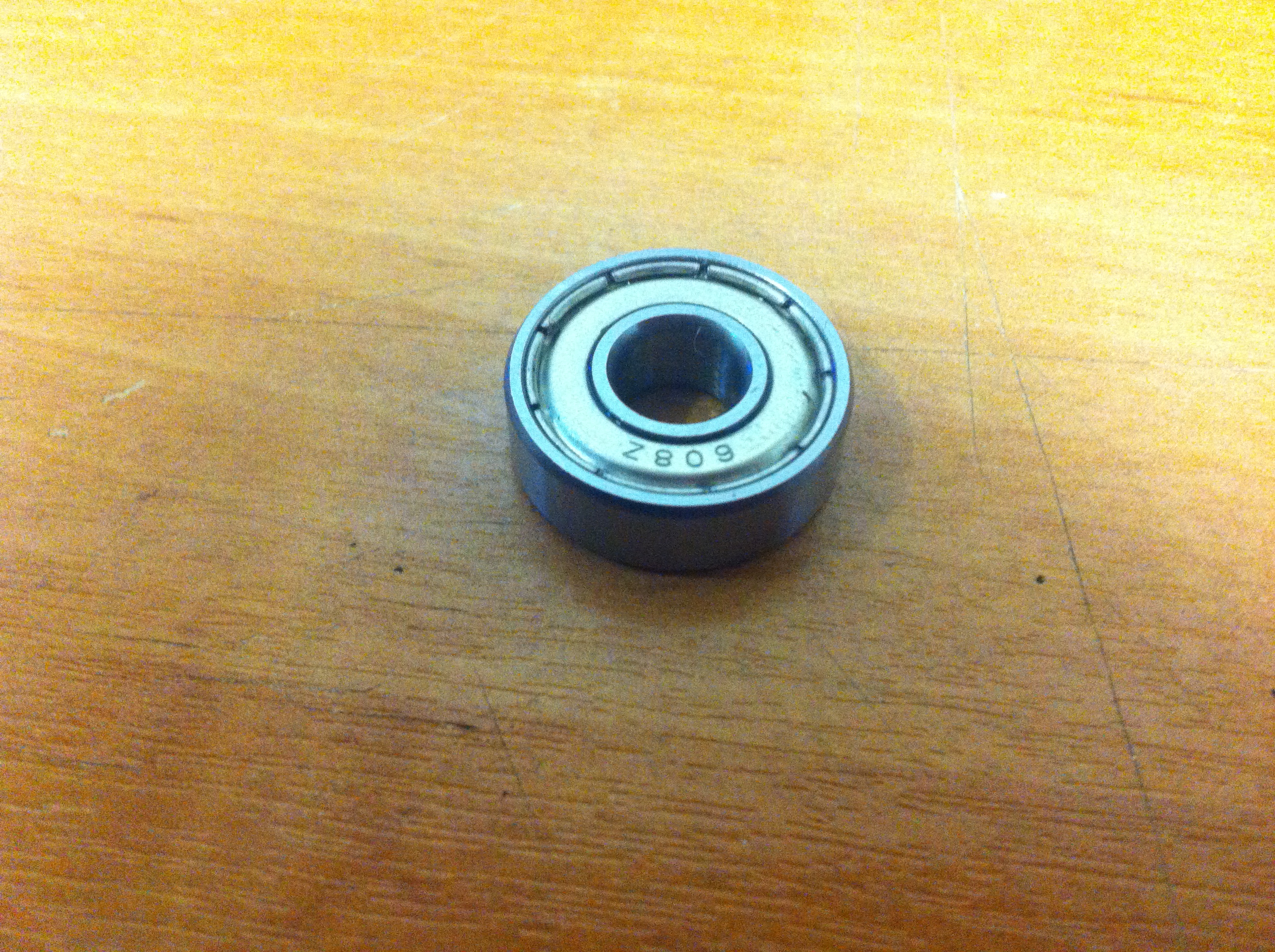

Подшипники 608Z покупал по 10р да кстати диаметр отверстия в них пляшет, да и греются, скорее всего я их буду перемазывать!
IMG_0171.JPG (10298 просмотров) <a class='original' href='./download/file.php?id=24913&mode=view' target=_blank>Загрузить оригинал (2.21 МБ)</a>

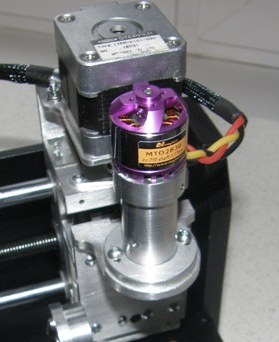

Привод с хоббикинга Turnigy D2836/8 1100KV http://www.hobbyking.com/hobbyking/stor ... duct=18969

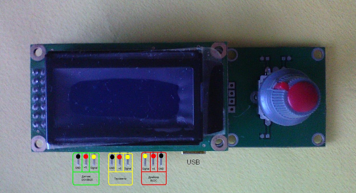

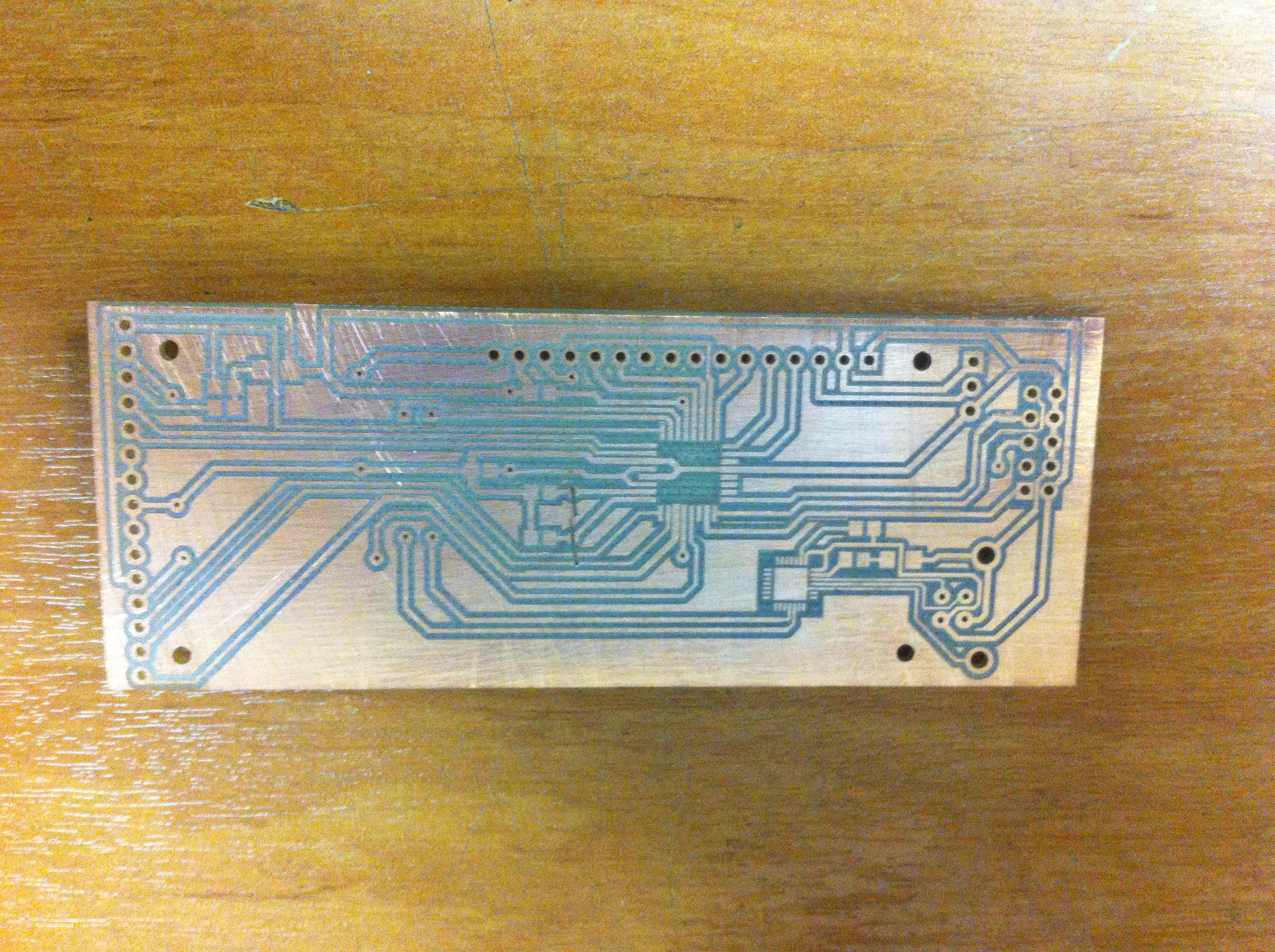

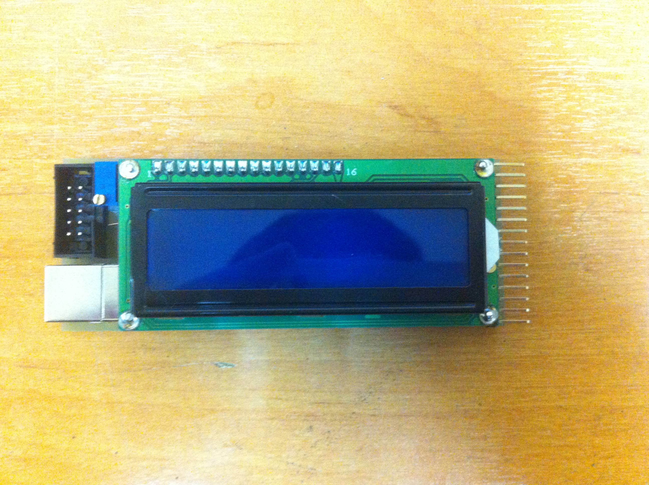

Печатная плата готовая (10298 просмотров) <a class='original' href='./download/file.php?id=24919&mode=view' target=_blank>Загрузить оригинал (2.87 МБ)</a>

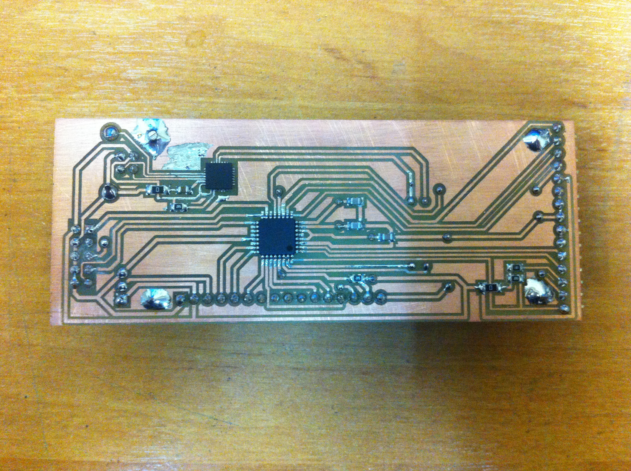

Контроллер в сборе спереди (10265 просмотров) <a class='original' href='./download/file.php?id=24945&mode=view' target=_blank>Загрузить оригинал (2.09 МБ)</a>
Теперь контроллер. Схему и печатную плату прикладываю работал в DipTrace.
Ну пока что так! И у меня теперь вопрос прошивку я буду сам писать. Так вот мне надо это всё прикрутить к EMC2 чтоб он сам рулил приводом к компу контроллер подцепится через CP2102 виден будет как UART!
Разобранный (10298 просмотров) <a class='original' href='./download/file.php?id=24910&mode=view' target=_blank>Загрузить оригинал (2.32 МБ)</a>
Разобранный
Вал (10298 просмотров) <a class='original' href='./download/file.php?id=24911&mode=view' target=_blank>Загрузить оригинал (2.6 МБ)</a>
Вал
Патрон (10298 просмотров) <a class='original' href='./download/file.php?id=24912&mode=view' target=_blank>Загрузить оригинал (2.6 МБ)</a>
Патрон

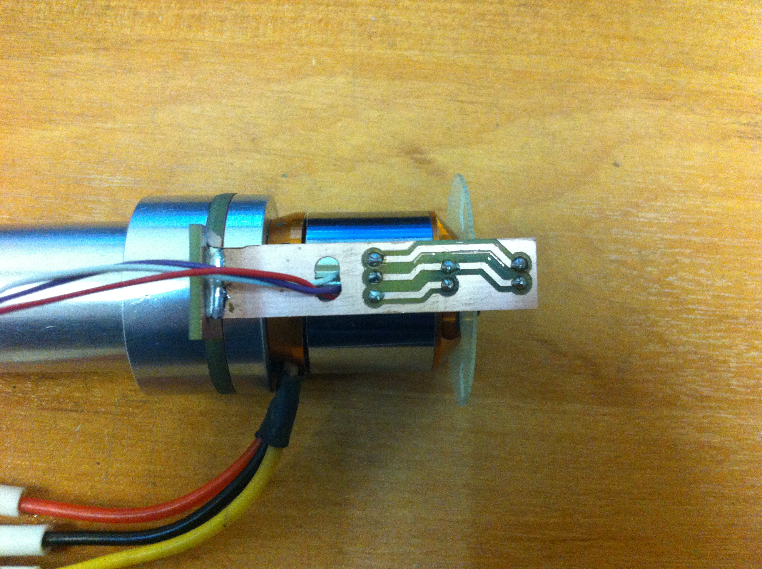

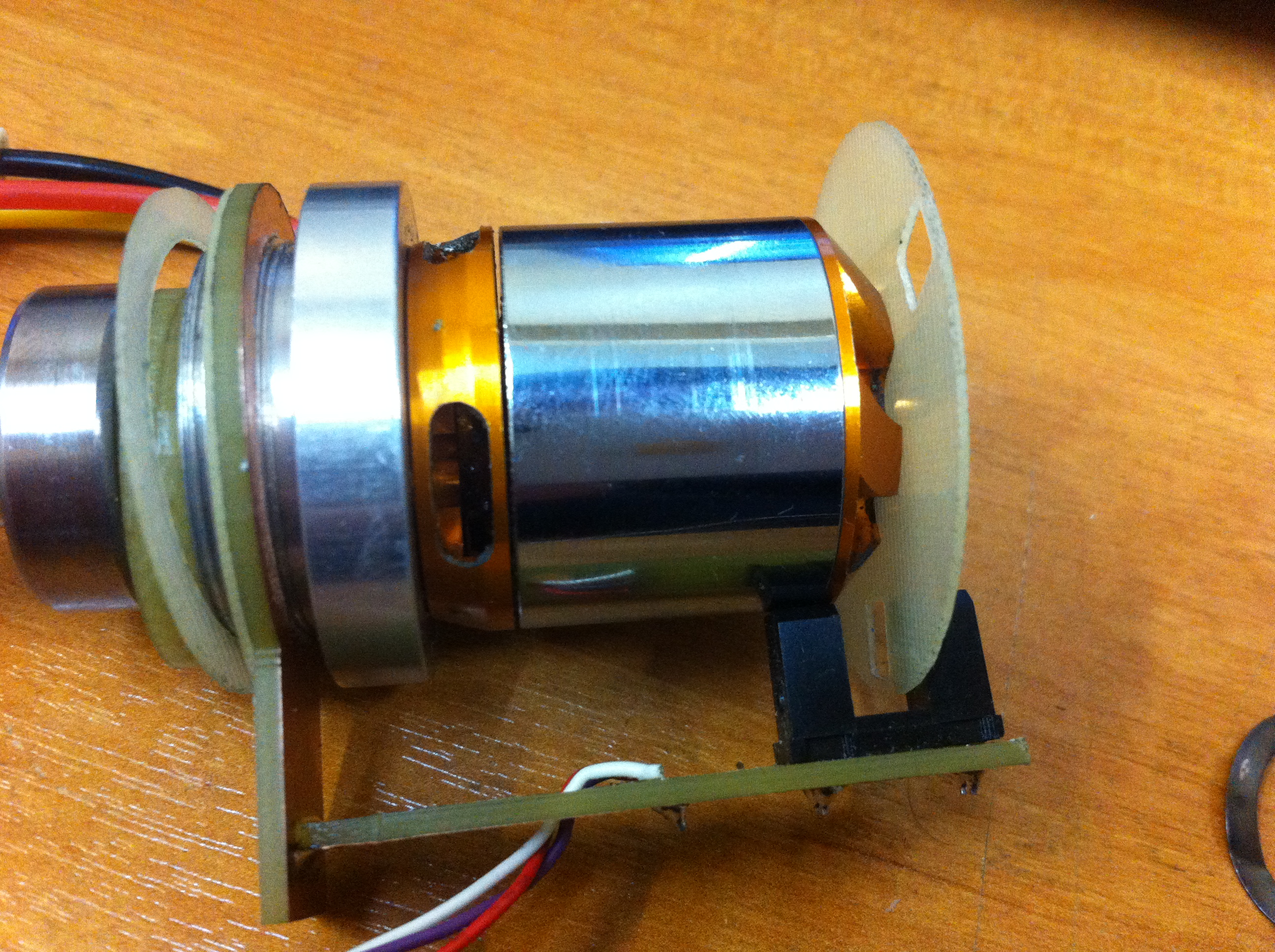

Шеливой датчик (10298 просмотров) <a class='original' href='./download/file.php?id=24914&mode=view' target=_blank>Загрузить оригинал (2.34 МБ)</a>
Шеливой датчик

Контроллер в сборе сзади (10265 просмотров) <a class='original' href='./download/file.php?id=24946&mode=view' target=_blank>Загрузить оригинал (2.85 МБ)</a>

Непонятно, зачем нужен щелевой датчик на тахометр. Сигнал можно и с драйвера двигателя снять ("регуль"), в крайнем случае прямо с обмоток.

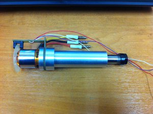

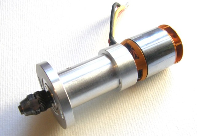

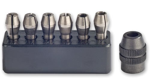

Termzon писал(а):Кстати цанга ER11 на патроне
Цанговые патроны ER11 я покупаю в CTC (500 рублей), в основном 10 и 12 хвостовиком, к ним даже корпус можно не точить, несколько раз использовал задние тормозные цилиндры од газонов. Муфту использую самодельную, подшипники покупаю в ВХБ.
P2180003.JPG (10229 просмотров) <a class='original' href='./download/file.php?id=24954&mode=view' target=_blank>Загрузить оригинал (90.48 КБ)</a>
P2180002.JPG (10229 просмотров) <a class='original' href='./download/file.php?id=24953&mode=view' target=_blank>Загрузить оригинал (78.55 КБ)</a>
P2170004.JPG (10229 просмотров) <a class='original' href='./download/file.php?id=24952&mode=view' target=_blank>Загрузить оригинал (19.2 КБ)</a>
P2170005.JPG (10229 просмотров) <a class='original' href='./download/file.php?id=24951&mode=view' target=_blank>Загрузить оригинал (20.45 КБ)</a>

Сообщение 2cme »
Сергей Саныч писал(а):Непонятно, зачем нужен щелевой датчик на тахометр. Сигнал можно и с драйвера двигателя снять ("регуль"), в крайнем случае прямо с обмоток.
Беруться готовая электроника, а у стандартных регуляторах начального уровня нет обратной связи.

Для тахометра нужен только сигнал частоты вращения = частоте коммутации. Можно снять его с любой обмотки двигателя и подать на компаратор.

Ну регулятор у меня глупый обороты под нагрузкой не держит! А почему шелевой датчик так точнее если сделать больше окон и можно догазовывать на лету точно удерживая обороты! А по поводу обмоток двигателей ну у меня как то не сраслось с них снимать да и надёжность выше если шелевой датчик. Мне надо ошибку скидывать по перегрузке и по остановке в цикле.
Termzon
Сообщения: 16
Зарегистрирован: 10 янв 2012, 22:45
Репутация: 5
Re: Шпиндель из RC привода
Сообщение Termzon »
На данный момент прикрутил тахометр Теперь обороты меряет! Только вот оборотов многовато 21 тысяча на максимальном газу потому подшипники и греются они чисто теоретически не способны такие обороты вынести со штатным маслом! Программу выложу как прикручу управление регулятором кстати небольшие изменения для стабильности нужно резистор R3 заменить на 1кОм. У меня сейчас заменён резистор R2 на перемычку ибо тот датчик я случайно спалил а новому резистор не нужен та что те кто будет повторять учтите этот факт! И админы можно 1 пост зафиксировать в шапке я выложу законченное устройство и до оформлю постепенно! Кстати я что хотел спросить нарушением не будет являться то что я оставлю контактные данные тех людей которые могут изготовить детали шпинделя (Ибо не у всех есть доступ к точному оборудованию!)

Termzon писал(а):Только вот оборотов многовато 21 тысяча на максимальном газу потому подшипники и греются они чисто теоретически не способны такие обороты вынести со штатным маслом!
После сборки, обкатываю на минимальных оборотах в среднем 10 часов, очень даже помогает, от перегрева.
Сферический ватник в вакууме.
Если есть доступ к подшипнику , то можно подвести капельную смазку
У нас в модельном спорте это нормальная практика, примерно через 30 минут работы капаем жидкое масло
Реально срок пробега увеличивается в 5 раз

Baha писал(а):Цанговые патроны ER11 я покупаю в CTC (500 рублей), в основном 10 и 12 хвостовиком, к ним даже корпус можно не точить, несколько раз использовал задние тормозные цилиндры од газонов. Муфту использую самодельную, подшипники покупаю в ВХБ.
Добрый день, если можно покажите и расскажите про использование торм. цилиндров в качестве корпуса, какие подшипники туда подходят, какие доработки...
спасибо.
21000 это не так и много. Чтобы подшипники не грелись нужно правильные выбрать, хотябы с двойным запасом от рабочих режимах. И как правильно отметил Baha выполнить обкатку новых подшипников на минимальных возможных оборотах.
У меня такая электроника получилась:
control_bldc_frez.jpg (10068 просмотров) <a class='original' href='./download/file.php?id=25071&mode=view' target=_blank>Загрузить оригинал (142.8 КБ)</a>
Подключении по USB к компьютеру, в ОС распознаётся как Virtual_COM_Port.

Vadim123 писал(а):Добрый день, если можно покажите и расскажите про использование торм. цилиндров в качестве корпуса, какие подшипники туда подходят, какие доработки...
спасибо.
Подшипники внешним диаметром 30мм, это в основном те у которых внутренний даметр 10мм и 12мм, встает в натяг. Доработка - установка дистанционно кольца (под пресс или клей), и подгонка блямбы под крепеж. Этот вариант использовали под шпиндель для точильного станка.
2cme писал(а):21000 это не так и много. Чтобы подшипники не грелись нужно правильные выбрать, хотябы с двойным запасом от рабочих режимах.
Да, для подшипников 2-4-го класса так и есть, они можно сказать почти и не греются с новья, только дорогие.
