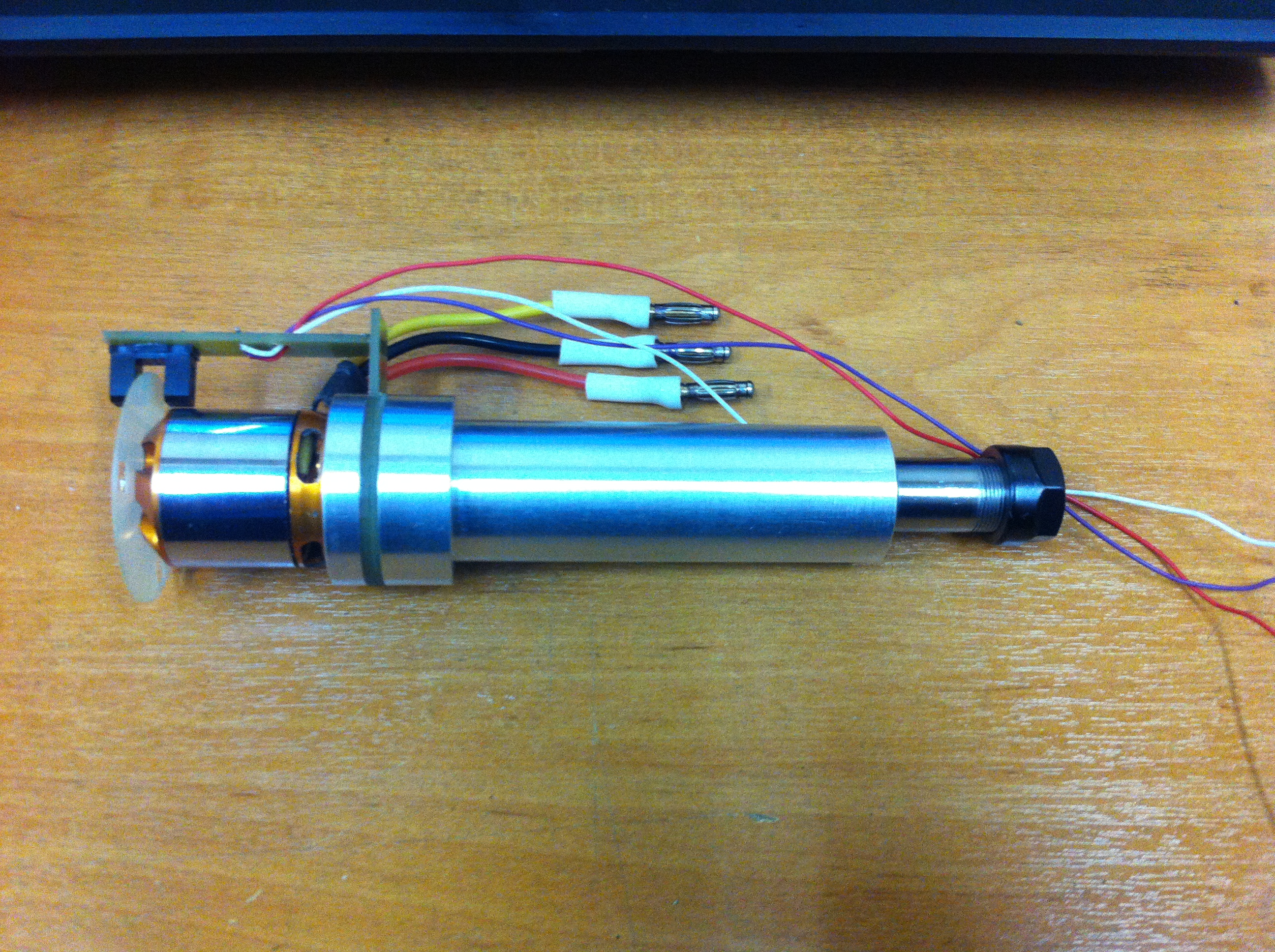

Приветствую всех! Я вот решил написать статью о том как я ваяю себе шпиндель. Здесь я буду выкладывать всё по этой теме вместе со всеми чертежами и исходниками (хочу отдать должное этому форуму) прошу делайте замечания по этому поводу и особо не пинайте из за моих косяков и неточностей.
И так что я имею на текущий момент по шпинделю:
Полностью собранная механика (Дополнительные фото во вложениях)
IMG_0167.JPG (10405 просмотров) <a class='original' href='./download/file.php?id=24909&mode=view' target=_blank>Загрузить оригинал (2.61 МБ)</a>
Также прикладываю чертежи (На валу в чертежах горячая посадка я предпочитаю в ручную до шлифовать!!!)
IMG_0174.JPG (10403 просмотра) <a class='original' href='./download/file.php?id=24923&mode=view' target=_blank>Загрузить оригинал (2.56 МБ)</a>
Подшипники 608Z покупал по 10р да кстати диаметр отверстия в них пляшет, да и греются, скорее всего я их буду перемазывать!
IMG_0171.JPG (10405 просмотров) <a class='original' href='./download/file.php?id=24913&mode=view' target=_blank>Загрузить оригинал (2.21 МБ)</a>
Привод с хоббикинга Turnigy D2836/8 1100KV http://www.hobbyking.com/hobbyking/stor ... duct=18969

Ну я не чего против не имею особо! Но хочу сделать контроллер самостоятельно и прикрутить его к EMC2 в прочем можно его подцепить к ШИМ выходу и просто удерживать обороты самим контроллером но хотелось бы чтобы они общались через UART и была обратная связь и состояние аварии на крайняк это всё можно жёстко прикрутить я на это дело оставил выходы с микроконтроллера.
Кстати цанга ER11 на патроне

Ну регулятор у меня глупый обороты под нагрузкой не держит! А почему шелевой датчик так точнее если сделать больше окон и можно догазовывать на лету точно удерживая обороты! А по поводу обмоток двигателей ну у меня как то не сраслось с них снимать да и надёжность выше если шелевой датчик. Мне надо ошибку скидывать по перегрузке и по остановке в цикле.

На данный момент прикрутил тахометр Теперь обороты меряет! Только вот оборотов многовато 21 тысяча на максимальном газу потому подшипники и греются они чисто теоретически не способны такие обороты вынести со штатным маслом! Программу выложу как прикручу управление регулятором кстати небольшие изменения для стабильности нужно резистор R3 заменить на 1кОм. У меня сейчас заменён резистор R2 на перемычку ибо тот датчик я случайно спалил а новому резистор не нужен та что те кто будет повторять учтите этот факт! И админы можно 1 пост зафиксировать в шапке я выложу законченное устройство и до оформлю постепенно! Кстати я что хотел спросить нарушением не будет являться то что я оставлю контактные данные тех людей которые могут изготовить детали шпинделя (Ибо не у всех есть доступ к точному оборудованию!)

Termzon писал(а):Только вот оборотов многовато 21 тысяча на максимальном газу потому подшипники и греются они чисто теоретически не способны такие обороты вынести со штатным маслом!
После сборки, обкатываю на минимальных оборотах в среднем 10 часов, очень даже помогает, от перегрева.
Сферический ватник в вакууме.
Re: Шпиндель из RC привода
Если есть доступ к подшипнику , то можно подвести капельную смазку
У нас в модельном спорте это нормальная практика, примерно через 30 минут работы капаем жидкое масло
Реально срок пробега увеличивается в 5 раз
21000 это не так и много. Чтобы подшипники не грелись нужно правильные выбрать, хотябы с двойным запасом от рабочих режимах. И как правильно отметил Baha выполнить обкатку новых подшипников на минимальных возможных оборотах.
