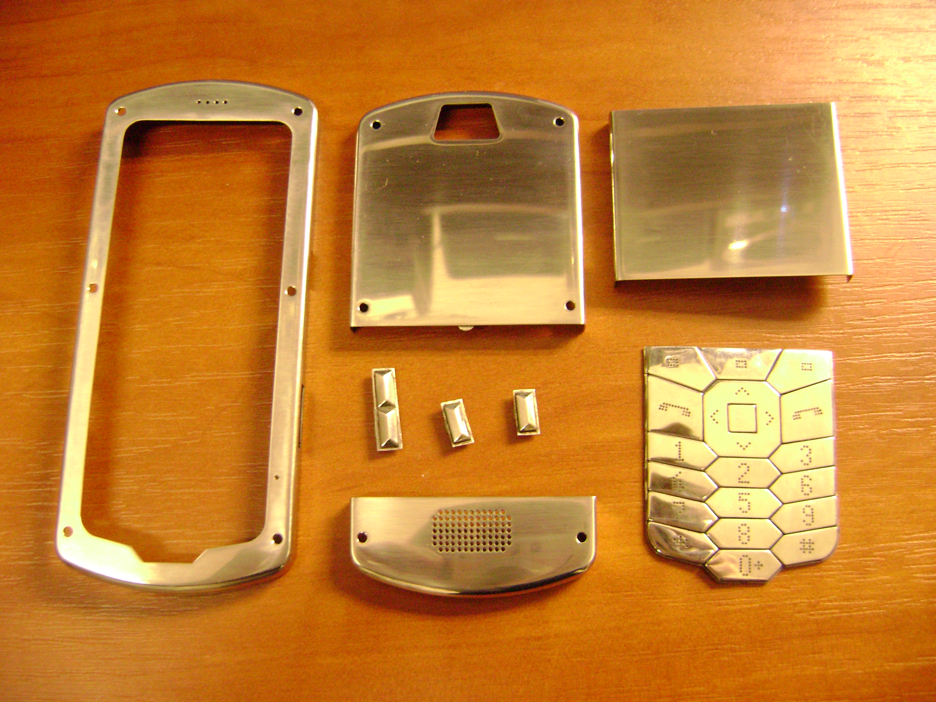

Про телефоны - я совсем в замешательстве.

Re: мои небольшие изделия
этот телефон зделан без применения чпу

frezeryga, а айфоны ?

Айфоны с использованием чпу в том числе для изготовления восковых моделей под детали из драгметаллов. Самолетик резал 2мм шариком с шагом штриховки 0.2мм
