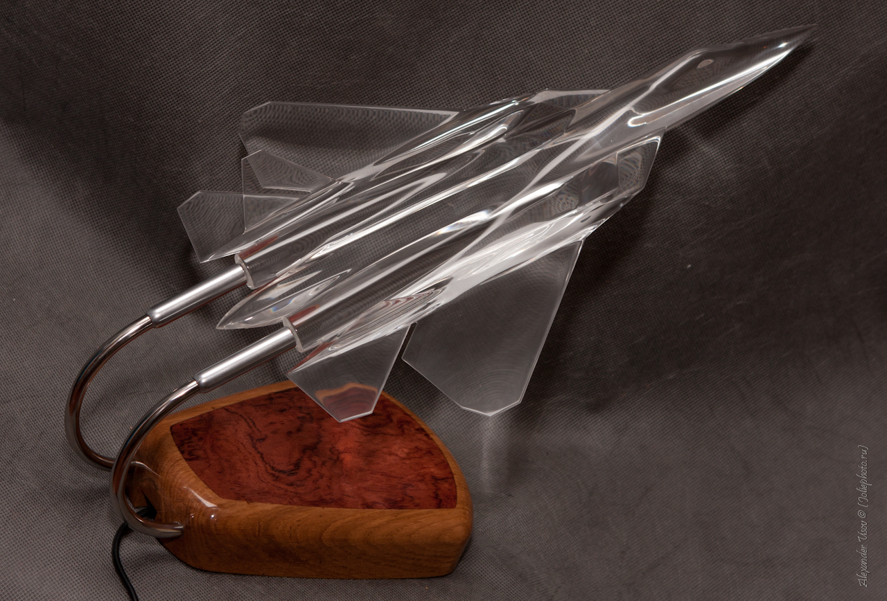

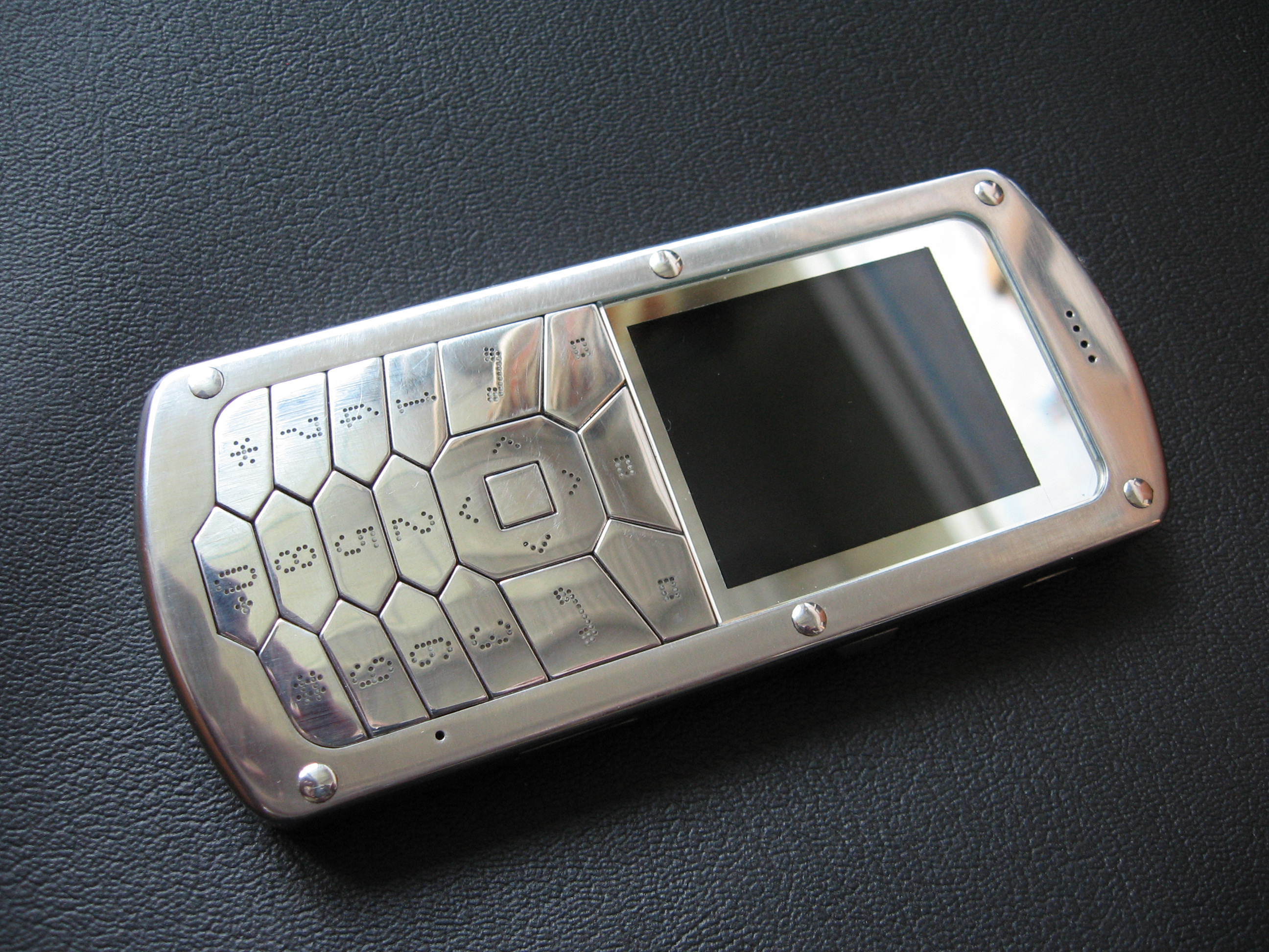

выкладываю свои некотрые безделушки зделаные с помощью чпу фрезера и вручную

Долго думал, почему офигеваю и понял: как ты на оргстекле срез делаешь прозрачным?

полировка наверно, я так делал, с посто-гоем, главное не нажимать чтоб не плавилось (на шлиф-машинке).

А как вообще истребитель вырезан? из одного большого куска?
Отполировать еще понимаю, как, но как вырезать из такого куска столько тонкие элементы?
Про телефоны - я совсем в замешательстве.

зделан из куска оргстекла толщиной 38мм. кили зделаны отдельно и приклеены. фрезеровать недолго 2 дня всего а вот на полировку ушло много времени.

этот телефон зделан без применения чпу

frezeryga, а айфоны ?

да... самолетик зачетный ! как резал плавные обводы ? мелкой шаровой фрезой ?

Айфоны с использованием чпу в том числе для изготовления восковых моделей под детали из драгметаллов. Самолетик резал 2мм шариком с шагом штриховки 0.2мм
