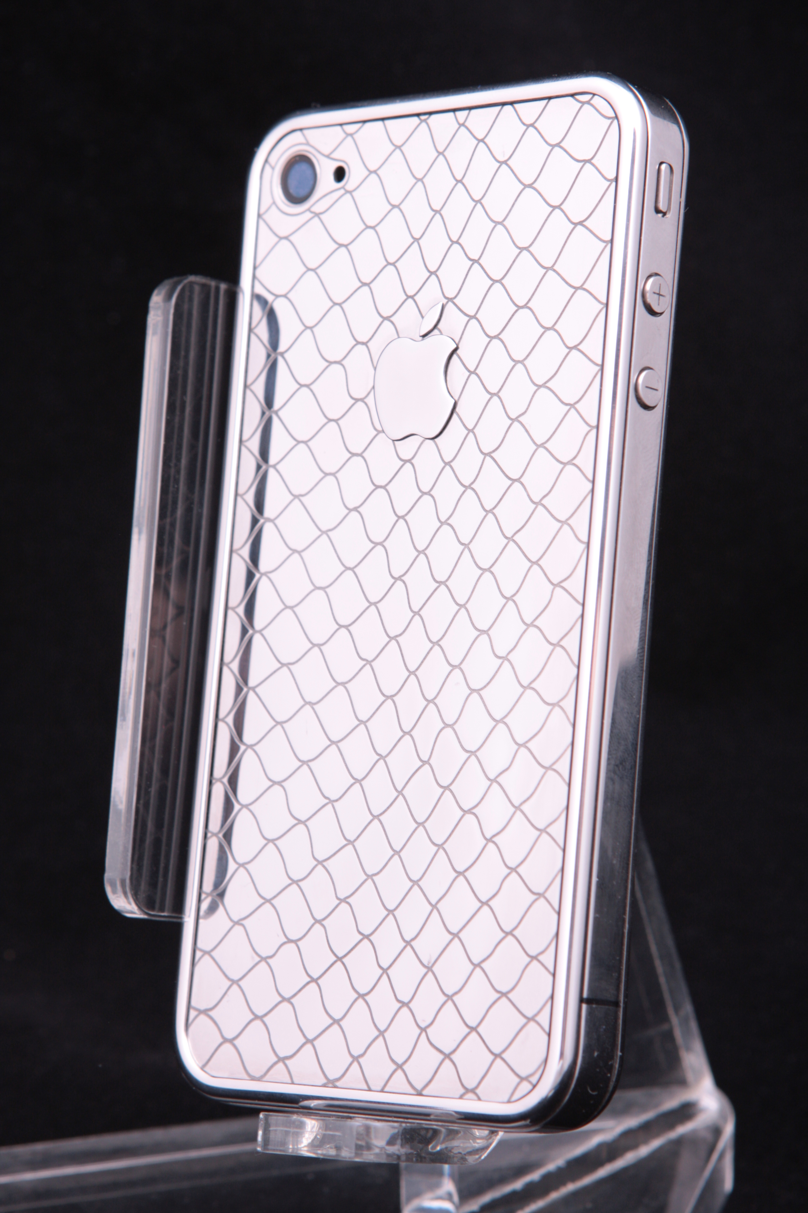

выкладываю свои некотрые безделушки зделаные с помощью чпу фрезера и вручную

frezeryga, а айфоны ?

Айфоны с использованием чпу в том числе для изготовления восковых моделей под детали из драгметаллов. Самолетик резал 2мм шариком с шагом штриховки 0.2мм

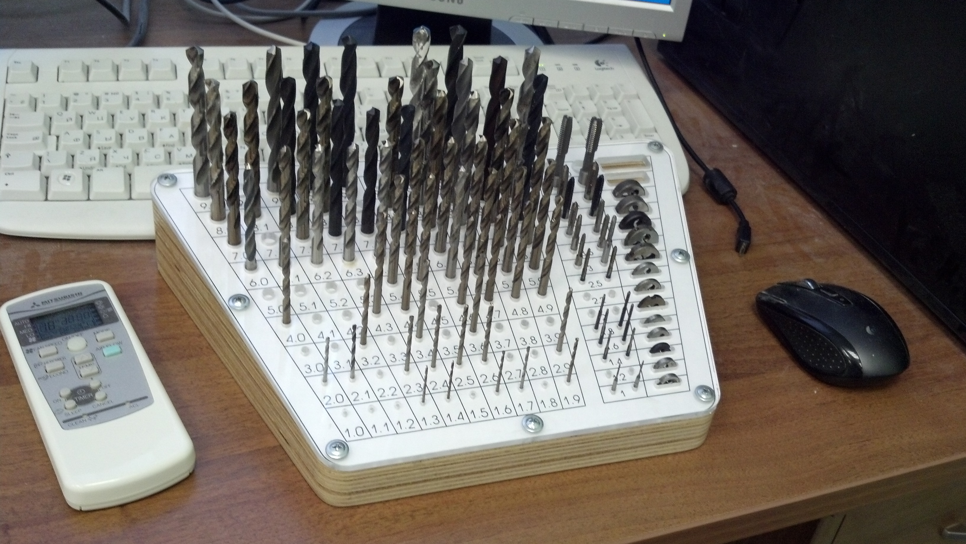

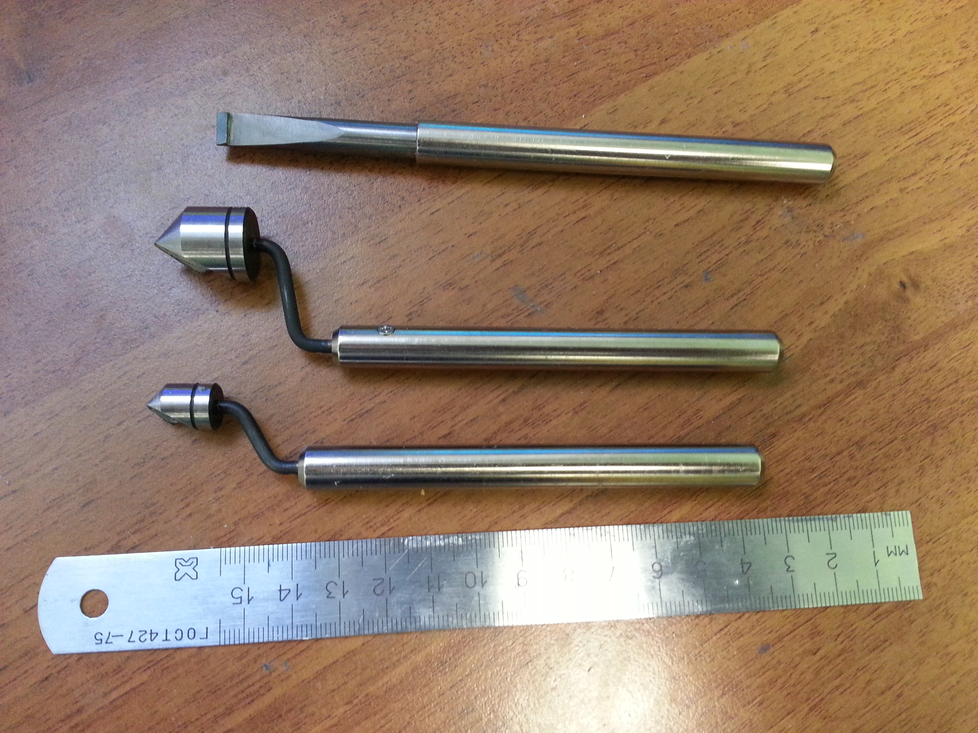

инструмент должен быть на все случаи жизни и когда его много к хранению особый подход. а также некотрый самодельный инструмент в том числе мини полировальная машинка на базе инструмента PROXXON
