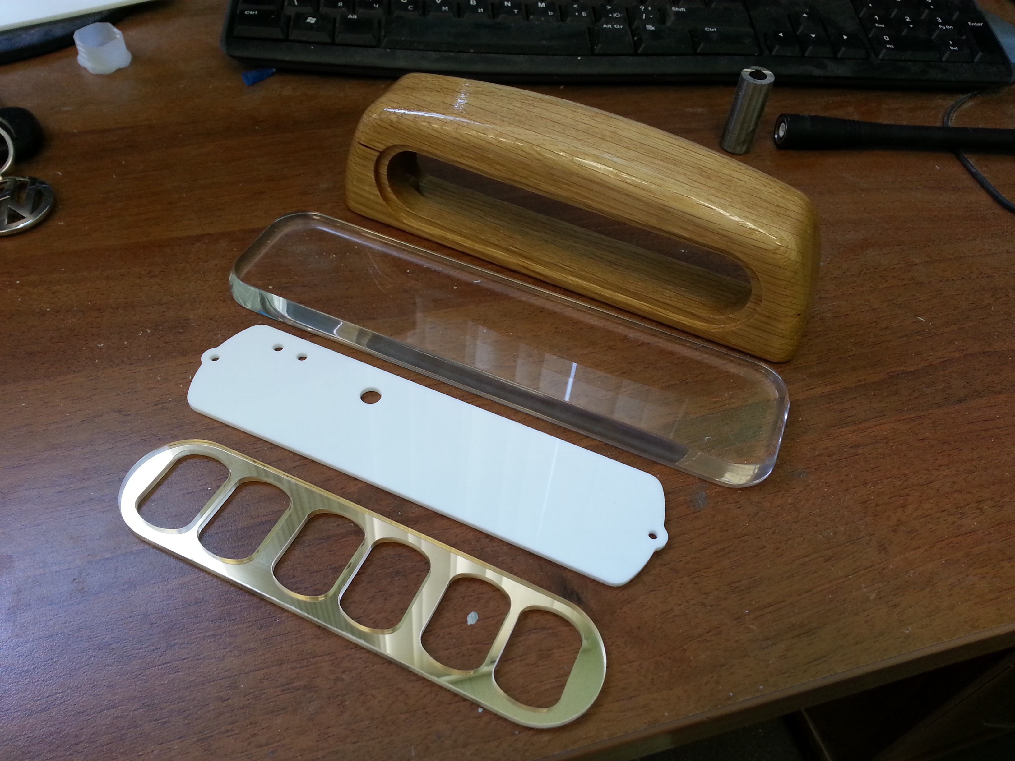

Re: мои небольшие изделия
вот еще часики на лампах корпус на чпу из дуба +элементы из оргстекла чпу+полировка
инструмент должен быть на все случаи жизни и когда его много к хранению особый подход. а также некотрый самодельный инструмент в том числе мини полировальная машинка на базе инструмента PROXXON
Часы суперские :good:
Сколько ушло времени на полное изготовление?
Прикольные часики :)
Что за микруха в качестве часов?
Газорязрядными лампами управляет к155ид1?
схема отсюда http://radiokot.ru/forum/viewtopic.php? ... 12678e029c по времени часа 4 на пайку ну и два корпуса за день зделал неспеша
