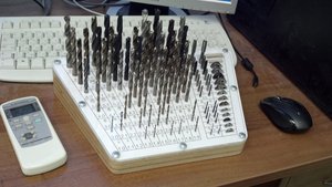

Re: мои небольшие изделия
инструмент должен быть на все случаи жизни и когда его много к хранению особый подход. а также некотрый самодельный инструмент в том числе мини полировальная машинка на базе инструмента PROXXON
2012-08-07_19-18-10_457.jpg (26839 просмотров) <a class='original' href='./download/file.php?id=19502&sid=99914b764840481d41e629147796732e&mode=view' target=_blank>Загрузить оригинал (1.51 МБ)</a>
