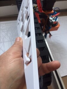

Добрый день, форумчане! У меня проблема с резкой по диагонали и X направлению. Может кто подскажет, что делать?
ЧПУ Masuter Pro(CNC). Поле 80 Х 40 см. Шпиндель есть всего 80 вт и Макита кромочный 790 вт.(от шпинделя качество реза не влияет)
Управляющая программа Candle. По направлению Y рез хороший. Режу ПВХ 6 мм и Акрил 3 мм. Фреза однозаходная 3-1.5 мм. Люфтов нет

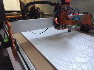

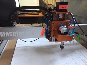

Внешний вид ЧПУ
IMG_0653.JPG (3969 просмотров) <a class='original' href='./download/file.php?id=210649&mode=view' target=_blank>Загрузить оригинал (107.92 КБ)</a>
IMG_0652.JPG (3969 просмотров) <a class='original' href='./download/file.php?id=210650&mode=view' target=_blank>Загрузить оригинал (97.87 КБ)</a>

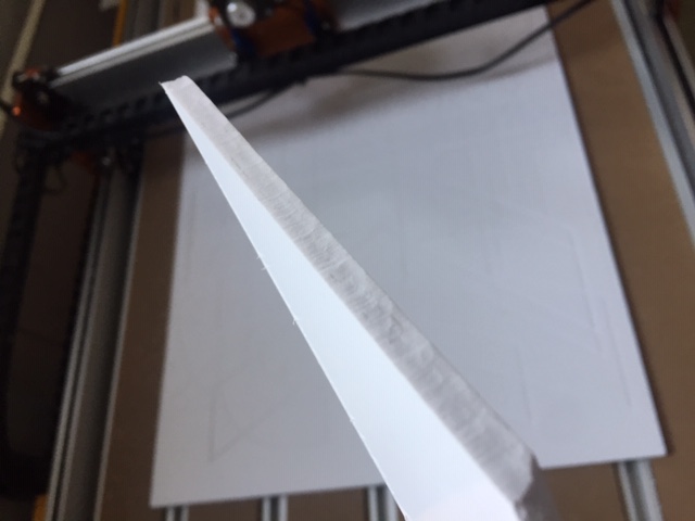

Рез по диагонали. Шаг по оси Z не влияет на качество реза.
IMG_0654.JPG (3963 просмотра) <a class='original' href='./download/file.php?id=210651&mode=view' target=_blank>Загрузить оригинал (58.98 КБ)</a>

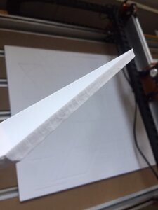

Сообщение Гена111 »
Рез по оси Y хороший
IMG_0655 (1).JPG (3960 просмотров) <a class='original' href='./download/file.php?id=210652&mode=view' target=_blank>Загрузить оригинал (81.31 КБ)</a>

Срез не в фокусе. Ну да ладно, пусть будет гребенка.
Направляющие на роликах а подача на ремнях. Привет люфтам и низкой жесткости. Сложно будет добиться хорошего результата.
Посмотри настройки драйверов шд. Одинаковый ли микрошаг выставлен. Может на проблемной оси полный шаг задан, тогда и большие перемещения на один шиг.
Пробуй делать черновые и чистовые проходы. Вначале немного недобирать, а потом подчищать торец.
Пробуй разное направление фрезерования, попутное и встречное.

Mamont писал(а): ↑ Пробуй разное направление фрезерования, попутное и встречное.
при 100% ширине фрезерования без разницы, а при чистовом проходе правильнее будет глубину фрезерования уменьшить раза в 2, с такой балкой про попутное фрезерования лучше забыть...или кусок конструкционного профиля потолще к ней прикрутить...с рельсами и каретками

Да нет там люфтов. Зато есть музыкальный инструмент. Вон какая большая струна на оси Х. При нахождении головы по центру она особенно музыкальна.

Люфтов может в шкивах и натянутом ремне и нет, но они есть в роликах, которые катаются в люминивых направляющих.
Сказать что нужно исправить и сложно и легко : все
Пробуй фрезеровать , экспериментируй с черновыми и чистовыми проходами, встречное и попутное фрезерование.
