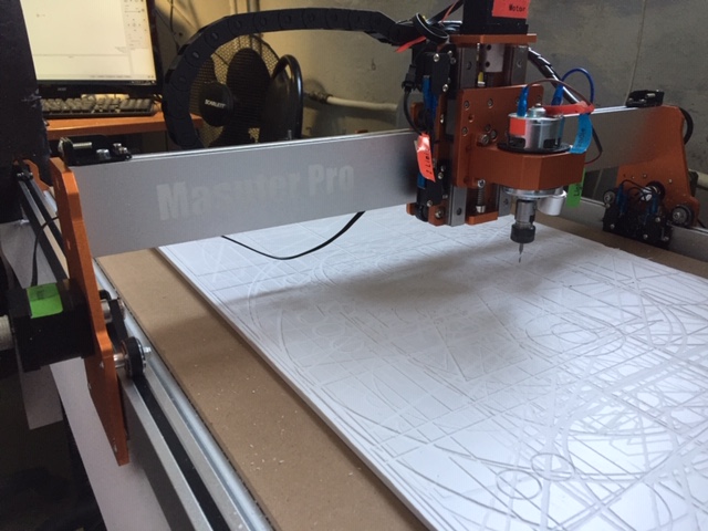

Добрый день, форумчане! У меня проблема с резкой по диагонали и X направлению. Может кто подскажет, что делать?
ЧПУ Masuter Pro(CNC). Поле 80 Х 40 см. Шпиндель есть всего 80 вт и Макита кромочный 790 вт.(от шпинделя качество реза не влияет)
Управляющая программа Candle. По направлению Y рез хороший. Режу ПВХ 6 мм и Акрил 3 мм. Фреза однозаходная 3-1.5 мм. Люфтов нет

Фотографии механики станка ,результат работы который не удовлетворяет, который удовлетворяет. Управляющую программу тоже

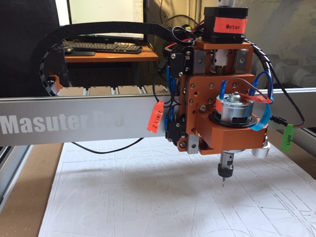

Внешний вид ЧПУ
IMG_0653.JPG (3957 просмотров) <a class='original' href='./download/file.php?id=210649&mode=view' target=_blank>Загрузить оригинал (107.92 КБ)</a>
IMG_0652.JPG (3957 просмотров) <a class='original' href='./download/file.php?id=210650&mode=view' target=_blank>Загрузить оригинал (97.87 КБ)</a>

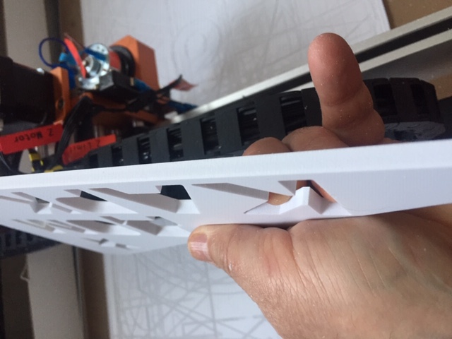

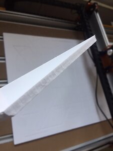

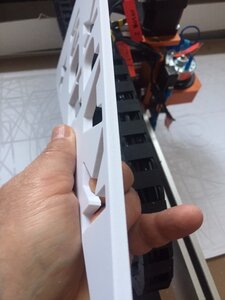

Рез по диагонали. Шаг по оси Z не влияет на качество реза.

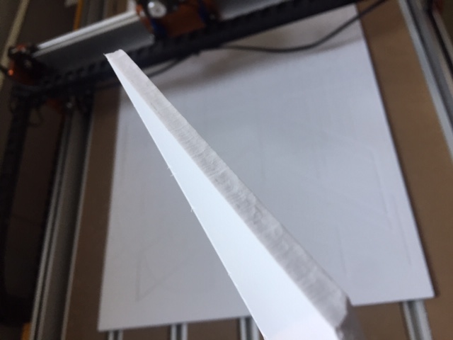

Рез по оси Y хороший

Срез не в фокусе. Ну да ладно, пусть будет гребенка.
Направляющие на роликах а подача на ремнях. Привет люфтам и низкой жесткости. Сложно будет добиться хорошего результата.
Посмотри настройки драйверов шд. Одинаковый ли микрошаг выставлен. Может на проблемной оси полный шаг задан, тогда и большие перемещения на один шиг.
Пробуй делать черновые и чистовые проходы. Вначале немного недобирать, а потом подчищать торец.
Пробуй разное направление фрезерования, попутное и встречное.

Mamont писал(а): ↑ Пробуй разное направление фрезерования, попутное и встречное.
при 100% ширине фрезерования без разницы, а при чистовом проходе правильнее будет глубину фрезерования уменьшить раза в 2, с такой балкой про попутное фрезерования лучше забыть...или кусок конструкционного профиля потолще к ней прикрутить...с рельсами и каретками

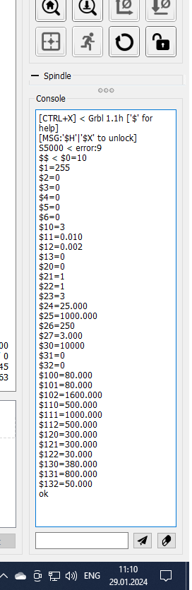

Настройки Candle

Может с настройками что-то не так?

Параметры скорости($110-112) и ускорения($120-122) адекватно настроить, чтобы оно не совсем печально каталось. А так, у вас там похоже шкивы на 20 зубов в X/Y и 1/16 деление шага на драйверах, нечего тут ковырять.

Да нет там люфтов. Зато есть музыкальный инструмент. Вон какая большая струна на оси Х. При нахождении головы по центру она особенно музыкальна.

Люфтов может в шкивах и натянутом ремне и нет, но они есть в роликах, которые катаются в люминивых направляющих.
Сказать что нужно исправить и сложно и легко : все
Пробуй фрезеровать , экспериментируй с черновыми и чистовыми проходами, встречное и попутное фрезерование.
