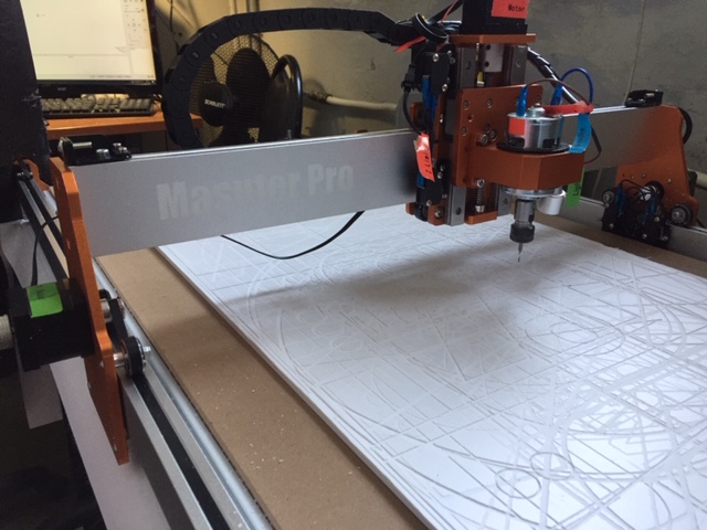

Добрый день, форумчане! У меня проблема с резкой по диагонали и X направлению. Может кто подскажет, что делать?
ЧПУ Masuter Pro(CNC). Поле 80 Х 40 см. Шпиндель есть всего 80 вт и Макита кромочный 790 вт.(от шпинделя качество реза не влияет)
Управляющая программа Candle. По направлению Y рез хороший. Режу ПВХ 6 мм и Акрил 3 мм. Фреза однозаходная 3-1.5 мм. Люфтов нет

Внешний вид ЧПУ
IMG_0653.JPG (3994 просмотра) <a class='original' href='./download/file.php?id=210649&mode=view' target=_blank>Загрузить оригинал (107.92 КБ)</a>
IMG_0652.JPG (3994 просмотра) <a class='original' href='./download/file.php?id=210650&mode=view' target=_blank>Загрузить оригинал (97.87 КБ)</a>

Срез не в фокусе. Ну да ладно, пусть будет гребенка.
Направляющие на роликах а подача на ремнях. Привет люфтам и низкой жесткости. Сложно будет добиться хорошего результата.
Посмотри настройки драйверов шд. Одинаковый ли микрошаг выставлен. Может на проблемной оси полный шаг задан, тогда и большие перемещения на один шиг.
Пробуй делать черновые и чистовые проходы. Вначале немного недобирать, а потом подчищать торец.
Пробуй разное направление фрезерования, попутное и встречное.

Параметры скорости($110-112) и ускорения($120-122) адекватно настроить, чтобы оно не совсем печально каталось. А так, у вас там похоже шкивы на 20 зубов в X/Y и 1/16 деление шага на драйверах, нечего тут ковырять.

Да нет там люфтов. Зато есть музыкальный инструмент. Вон какая большая струна на оси Х. При нахождении головы по центру она особенно музыкальна.

Люфтов может в шкивах и натянутом ремне и нет, но они есть в роликах, которые катаются в люминивых направляющих.
Сказать что нужно исправить и сложно и легко : все
Пробуй фрезеровать , экспериментируй с черновыми и чистовыми проходами, встречное и попутное фрезерование.
