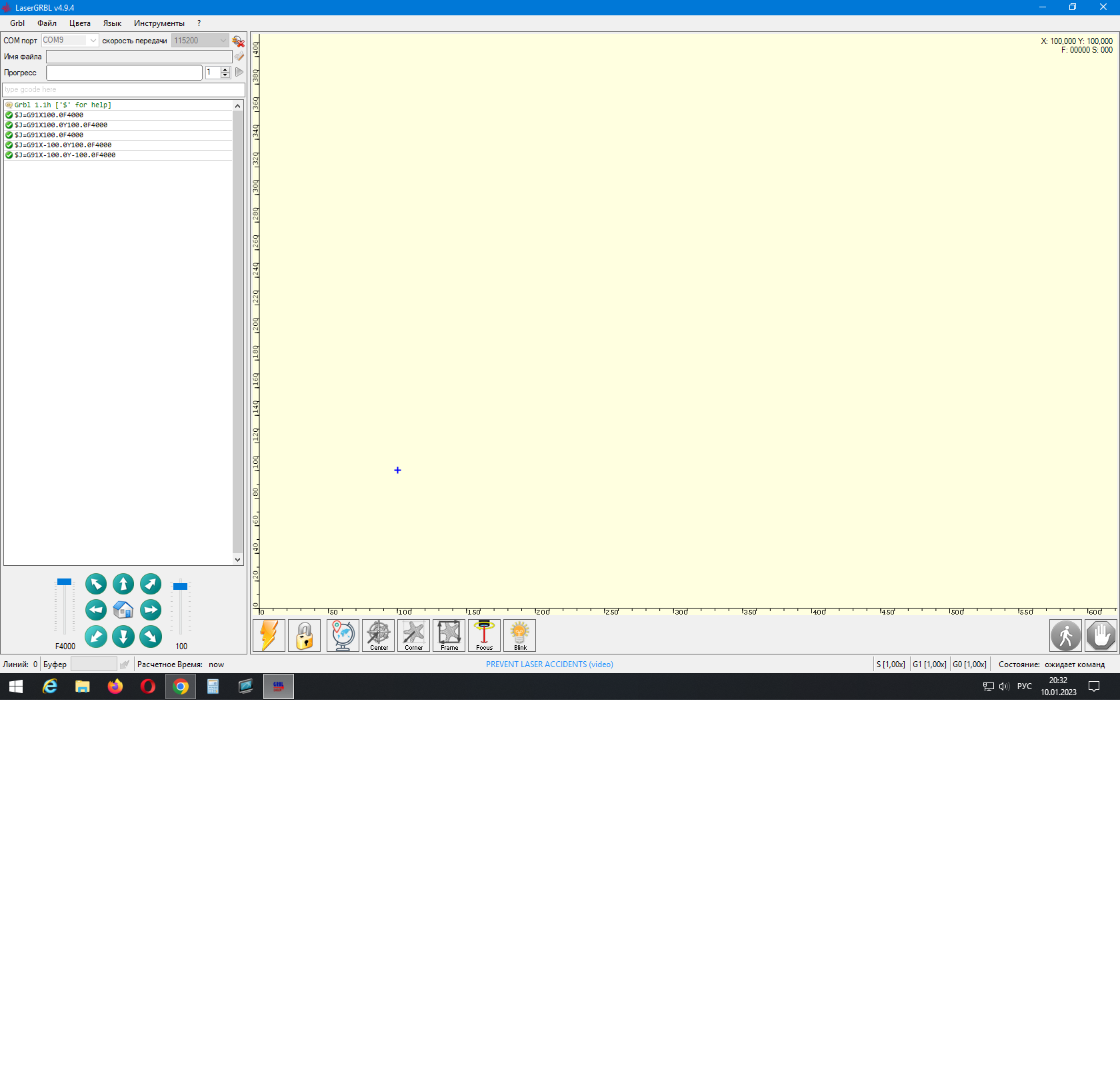

ардуино новое не где не работала подлючал к лазер грбл она прошилась прошивкой 1.1h когда подключаю то все подключается ни каких ошибок нет оси в ручную двигаю, лазер включаю работает, а на станке движки стоят

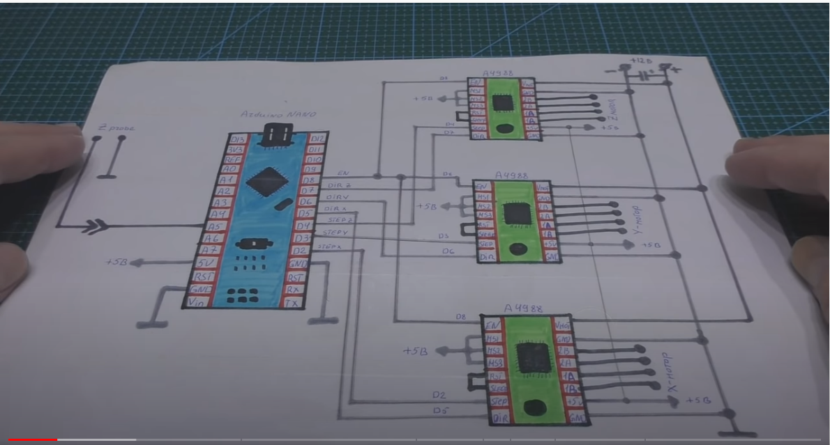

kfmut
Сообщения: 922
Репутация: 147
Откуда: г.Тверь
Re: ардуино НАНО прошивка GRBL не работает движки
Сообщение kfmut »
Rom327 писал(а): Попробуй запустить эту программу...
Судя по предоставленному описанию подключения, до программок ещё далеко, ибо всё выглядит как-то так:
IMG_0002fsdfd.JPG (11879 просмотров) <a class='original' href='./download/file.php?id=206216&mode=view' target=_blank>Загрузить оригинал (493.42 КБ)</a>
КМК тут чего-то не хватает для успешной работы станка :thinking:

taco3
Сообщения: 34
Зарегистрирован: 26 май 2021, 20:21
Репутация: 3
Настоящее имя: anatol
Сообщение taco3 »
Безымянный (1).png (11847 просмотров) <a class='original' href='./download/file.php?id=206221&mode=view' target=_blank>Загрузить оригинал (771.73 КБ)</a>
https://photos.google.com/photo/AF1QipM ... SQtJxinqemподлючено по такой схеме и драйвера такие же, движки немо 17 что еще я не сказал а можно вытащить код из лазер грбл я не знаю подскажите , я фото закинул и все
1111111.png (11843 просмотра) <a class='original' href='./download/file.php?id=206222&mode=view' target=_blank>Загрузить оригинал (152.37 КБ)</a>

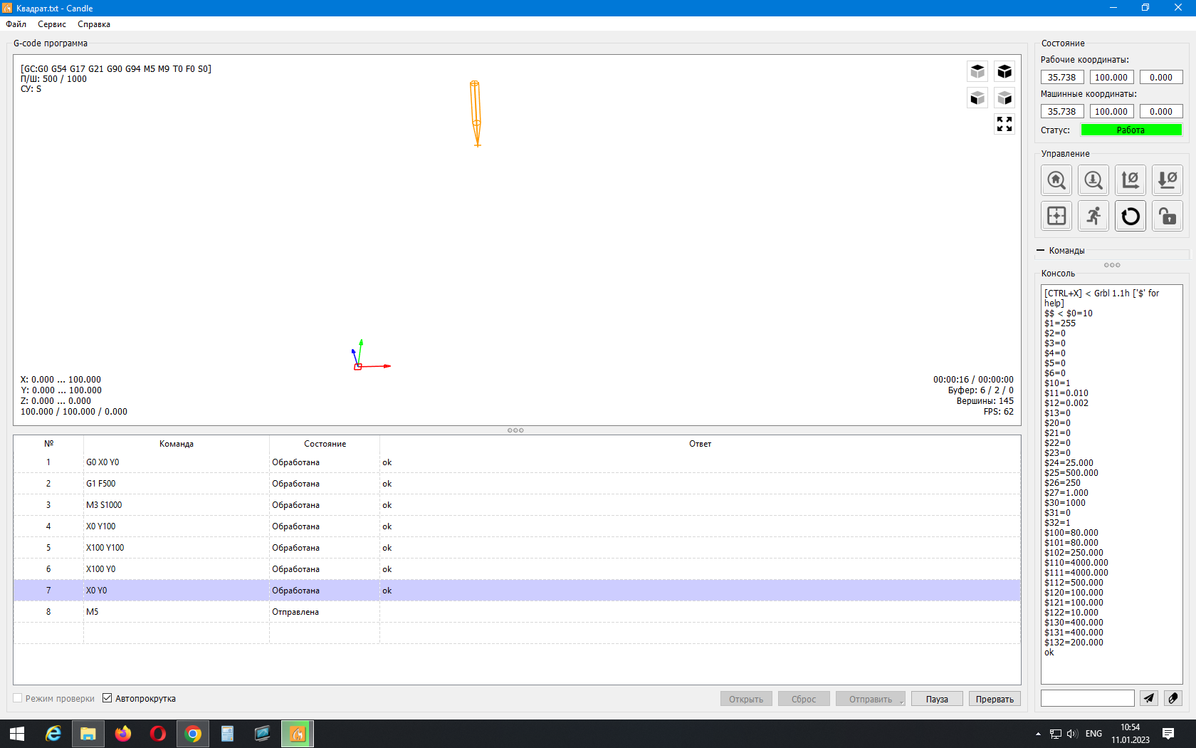

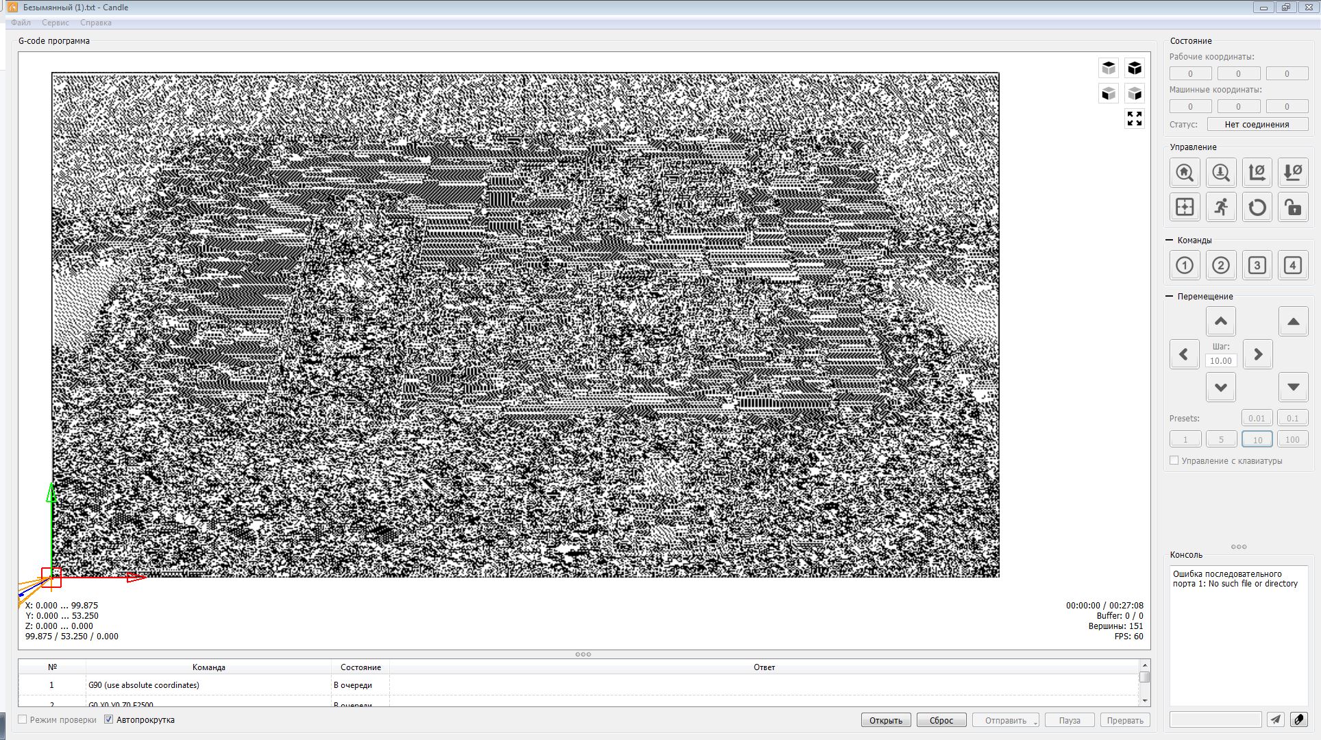

Rom327
Сообщения: 2760
Репутация: 437
Настоящее имя: Роман
Откуда: Подольск
Сообщение Rom327 »
Какая то сложная картинка (Безымянный (1).txt)...
Мазня.JPG (11776 просмотров) <a class='original' href='./download/file.php?id=206226&mode=view' target=_blank>Загрузить оригинал (644.23 КБ)</a>
Попробуй запустить Candle и мою программу с квадратом...
Если вручную оси бегают, значит железо работает. Выложи настройки GRBL (команда $$)
https://vk.com/rom327
taco3
Сообщения: 34
Репутация: 3
Сообщение taco3 »
все ровно не работает
33333.png (11759 просмотров) <a class='original' href='./download/file.php?id=206239&mode=view' target=_blank>Загрузить оригинал (115.98 КБ)</a>
