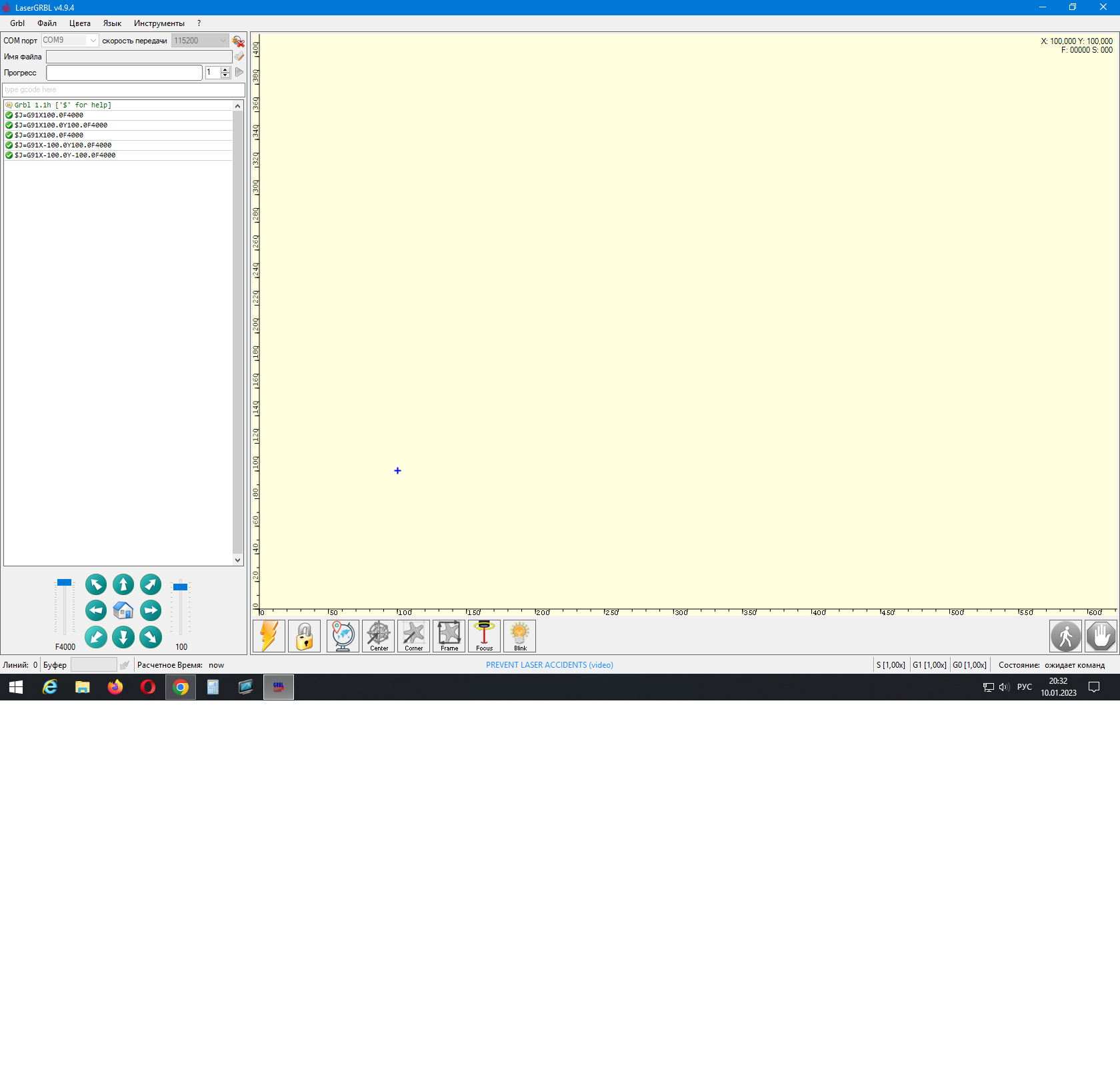

ардуино НАНО прошивка GRBL не работает движки
taco3
- Новичок
- Сообщения: 34
- Зарегистрирован: 26 май 2021, 20:21
- Репутация: 3
- Настоящее имя: anatol
- Контактная информация:
ардуино НАНО прошивка GRBL не работает движки, подлючается к лазергрбл электронно двигаются а движки не двигаются,

taco3
- Новичок
- Сообщения: 34
- Репутация: 3
Re: ардуино НАНО прошивка GRBL не работает движки
ардуино новое не где не работала подлючал к лазер грбл она прошилась прошивкой 1.1h когда подключаю то все подключается ни каких ошибок нет оси в ручную двигаю, лазер включаю работает, а на станке движки стоят

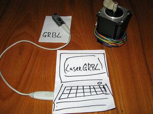

kfmut
- Мастер
- Сообщения: 922
- Зарегистрирован: 30 янв 2021, 21:34
- Репутация: 147
- Настоящее имя: Максим
- Откуда: г.Тверь
Судя по предоставленному описанию подключения, до программок ещё далеко, ибо всё выглядит как-то так:Rom327 писал(а): Попробуй запустить эту программу...
КМК тут чего-то не хватает для успешной работы станка
- Rom327
- Почётный участник
- Сообщения: 2760
- Зарегистрирован: 03 апр 2015, 13:23
- Репутация: 437
- Настоящее имя: Роман
- Откуда: Подольск
Ну да, cам же и зыбыл: БП, драйвер и розетку с заземлением...

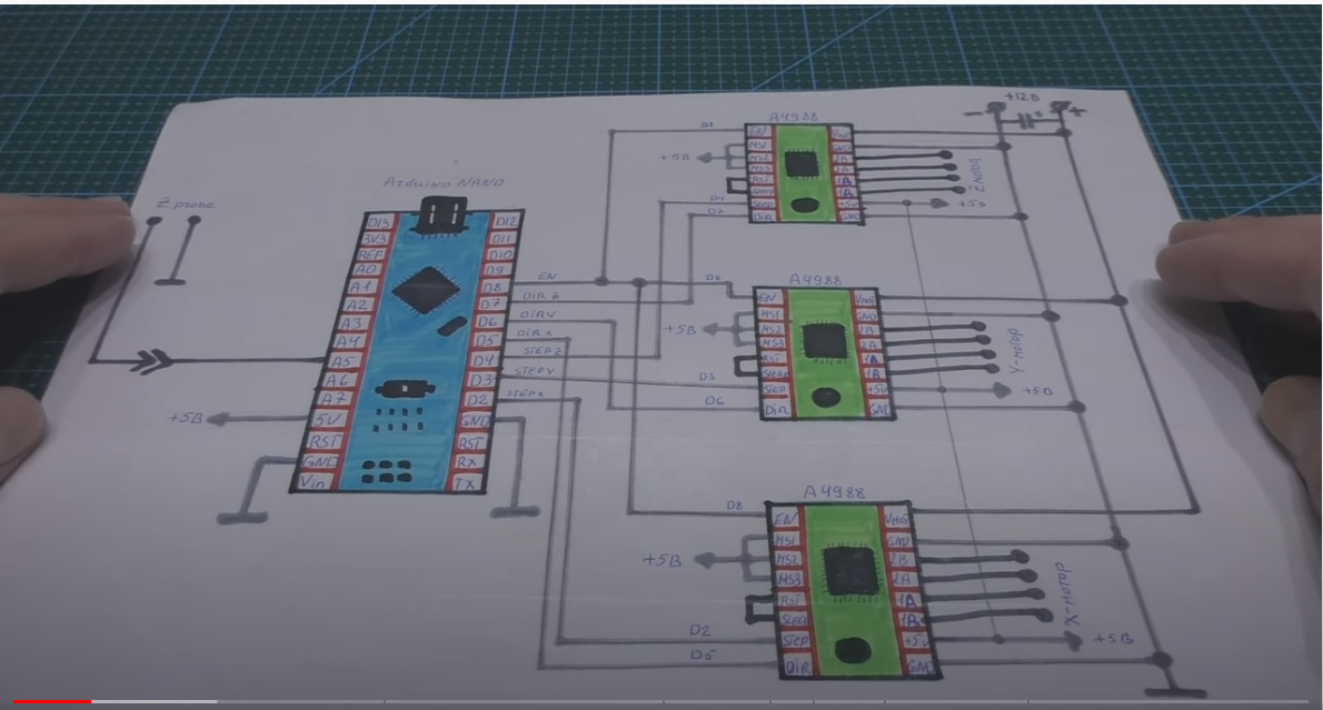

taco3
- Новичок
- Сообщения: 34
- Репутация: 3
https://photos.google.com/photo/AF1QipM ... SQtJxinqemподлючено по такой схеме и драйвера такие же, движки немо 17 что еще я не сказал а можно вытащить код из лазер грбл я не знаю подскажите , я фото закинул и все

- Rom327
- Почётный участник
- Сообщения: 2760
- Репутация: 437
- Откуда: Подольск
Картинка не открывается...

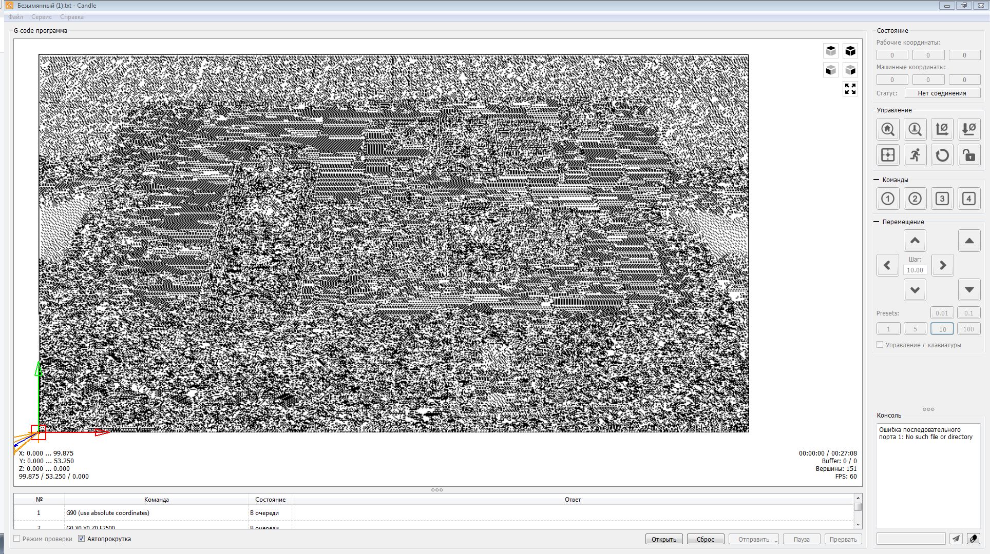

- Rom327
- Почётный участник
- Сообщения: 2760
- Репутация: 437
- Откуда: Подольск
Попробуй программу Candle

taco3
- Новичок
- Сообщения: 34
- Репутация: 3
я пробовал тоже самое

kfmut
- Мастер
- Сообщения: 922
- Репутация: 147
- Откуда: г.Тверь
Ну тогда просто пробник делаете из светодиода и резистора(510Ом - 1кОм) подключаете вместо драйвера к ардуинке, если она хоть как-то живая, то это видно будет визуально...ну а так, надо было тему и начинать с какашечных китайских ардуин

- Rom327
- Почётный участник
- Сообщения: 2760
- Репутация: 437
- Откуда: Подольск
Какая то сложная картинка (Безымянный (1).txt)...
Попробуй запустить Candle и мою программу с квадратом...
Если вручную оси бегают, значит железо работает. Выложи настройки GRBL (команда $$)
