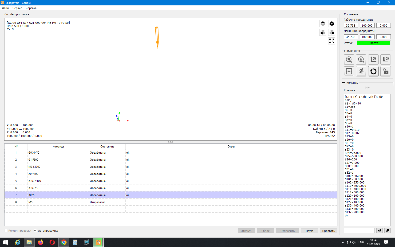

Мазня.JPG (9259 просмотров) <a class='original' href='./download/file.php?id=206226&sid=eece08aa90c585c4ae13b86d5fe2efc1&mode=view' target=_blank>Загрузить оригинал (644.23 КБ)</a>
Попробуй запустить Candle и мою программу с квадратом...
Если вручную оси бегают, значит железо работает. Выложи настройки GRBL (команда $$)
https://vk.com/rom327

Re: ардуино НАНО прошивка GRBL не работает движки
Сообщение taco3 »
все ровно не работает
33333.png (9242 просмотра) <a class='original' href='./download/file.php?id=206239&sid=eece08aa90c585c4ae13b86d5fe2efc1&mode=view' target=_blank>Загрузить оригинал (115.98 КБ)</a>
