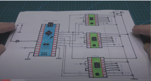

Rom327 писал(а): Попробуй запустить эту программу...
Судя по предоставленному описанию подключения, до программок ещё далеко, ибо всё выглядит как-то так:
IMG_0002fsdfd.JPG (11718 просмотров) <a class='original' href='./download/file.php?id=206216&mode=view' target=_blank>Загрузить оригинал (493.42 КБ)</a>
КМК тут чего-то не хватает для успешной работы станка :thinking:

kfmut писал(а): ↑ КМК тут чего-то не хватает для успешной работы станка
Ну да, cам же и зыбыл: БП, драйвер и розетку с заземлением... :hehehe:

Безымянный (1).png (11686 просмотров) <a class='original' href='./download/file.php?id=206221&mode=view' target=_blank>Загрузить оригинал (771.73 КБ)</a>
https://photos.google.com/photo/AF1QipM ... SQtJxinqemподлючено по такой схеме и драйвера такие же, движки немо 17 что еще я не сказал а можно вытащить код из лазер грбл я не знаю подскажите , я фото закинул и все

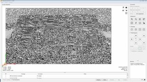

1111111.png (11682 просмотра) <a class='original' href='./download/file.php?id=206222&mode=view' target=_blank>Загрузить оригинал (152.37 КБ)</a>

Какая то сложная картинка (Безымянный (1).txt)...

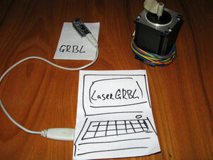

Мазня.JPG (11615 просмотров) <a class='original' href='./download/file.php?id=206226&mode=view' target=_blank>Загрузить оригинал (644.23 КБ)</a>
Попробуй запустить Candle и мою программу с квадратом...

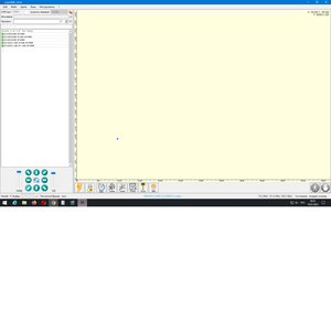

Если вручную оси бегают, значит железо работает. Выложи настройки GRBL (команда $$)
https://vk.com/rom327

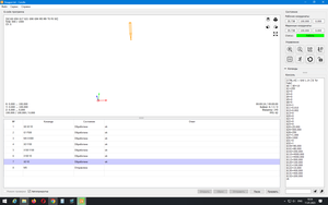

все ровно не работает
33333.png (11598 просмотров) <a class='original' href='./download/file.php?id=206239&mode=view' target=_blank>Загрузить оригинал (115.98 КБ)</a>
