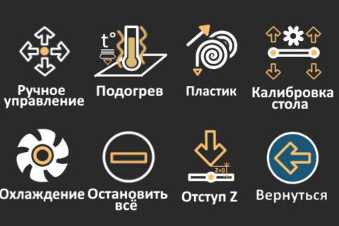

Пользуюсь данным принтером год. Доволен. Принтер хороший, тихий и надёжный. Железо как у Creality Ender3. Но есть над чем поработать. В тырнете есть варианты улучшений, но я нигде не нашёл доработок родного, бледного Chitu интерфейса(Colorful 0.8), который не отличается ни контрастностью, ни красками, ни понятностью. В нём предусмотрены только либо китайский язык , либо английский.
Я решил над этим поработать. Мне удалось русифицировать и "причесать" интерфейс, сделать интерфейс похожим на интерфейс MKS GUI, взяв и доработав иконки с https://github.com/alexws54tk/MKS-TFT3. ... ark-themes, и создать прошивку для Tronxy Chitu.
Не буду показывать, что было(это видели все владельцы принтера), а покажу, что получилось:

Странички из интерфейса:

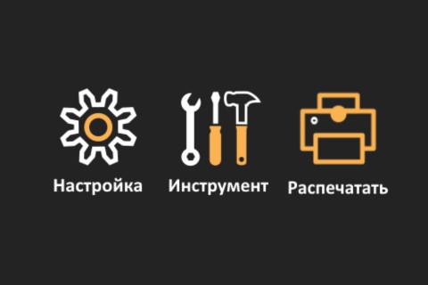

Основной экран (12589 просмотров) <a class='original' href='./download/file.php?id=200748&mode=view' target=_blank>Загрузить оригинал (17.41 КБ)</a>
Основной экран

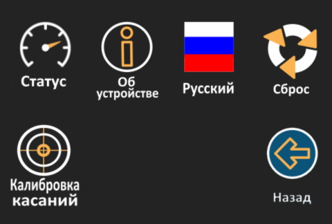

Экран настроек (12589 просмотров) <a class='original' href='./download/file.php?id=200749&mode=view' target=_blank>Загрузить оригинал (26.63 КБ)</a>
Экран настроек
Экран инструментов (12589 просмотров) <a class='original' href='./download/file.php?id=200750&mode=view' target=_blank>Загрузить оригинал (34.56 КБ)</a>
Экран инструментов

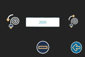

Инструмент заправки филамента (12589 просмотров) <a class='original' href='./download/file.php?id=200751&mode=view' target=_blank>Загрузить оригинал (17.94 КБ)</a>

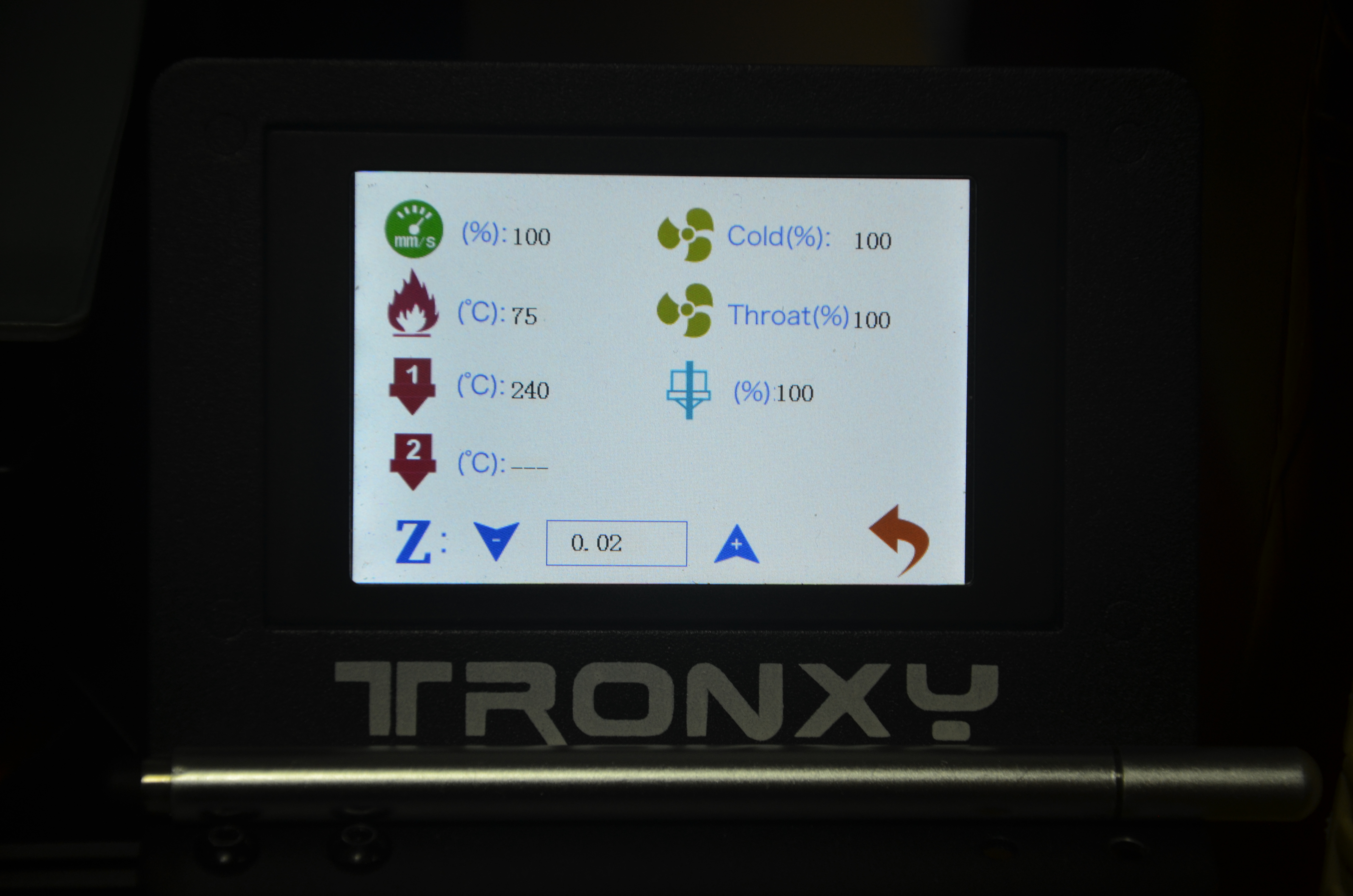

Ручная регулировка стола (12589 просмотров) <a class='original' href='./download/file.php?id=200756&mode=view' target=_blank>Загрузить оригинал (35.11 КБ)</a>

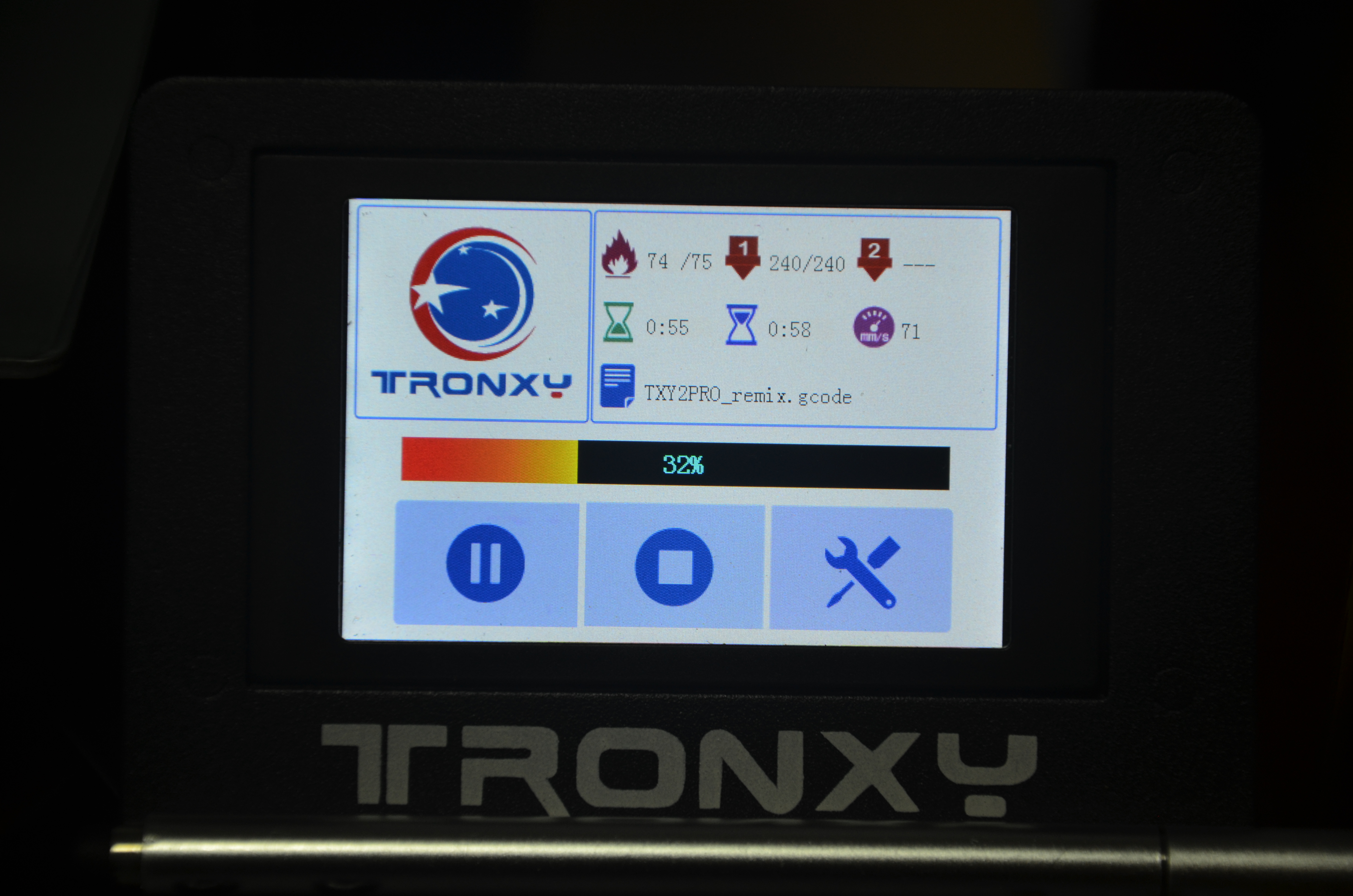

Процесс печати (12589 просмотров) <a class='original' href='./download/file.php?id=200754&mode=view' target=_blank>Загрузить оригинал (42.99 КБ)</a>
Процесс печати
