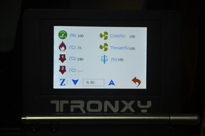

Явлюсь обладателем 3D принтера Tronxy XY-2 Pro:
Настольный FDM 3D-принтер с рамой из алюминиевых конструкционных профилей с V-образными направляющими на поликарбонатовых роликах и с тихими драйверами. Управление через 3,5' цветной тач-скрин экран на программном интерфейсе Chitu. Интерфейс позволяет просматривать печатаемые модели. Печать осуществляется одним Bowden экструдером на подогреваемой платформе.
Рабочее поле:255X255X260мм
Обрабатываемые материалы:ABS, PLA, HIPS, PETG, SBS, Nylon
_______________________________________________________________________________
Пользуюсь данным принтером год. Доволен. Принтер хороший, тихий и надёжный. Железо как у Creality Ender3. Но есть над чем поработать. В тырнете есть варианты улучшений, но я нигде не нашёл доработок родного, бледного Chitu интерфейса(Colorful 0.8), который не отличается ни контрастностью, ни красками, ни понятностью. В нём предусмотрены только либо китайский язык , либо английский.
Я решил над этим поработать. Мне удалось русифицировать и "причесать" интерфейс, сделать интерфейс похожим на интерфейс MKS GUI, взяв и доработав иконки с https://github.com/alexws54tk/MKS-TFT3. ... ark-themes, и создать прошивку для Tronxy Chitu.
Не буду показывать, что было(это видели все владельцы принтера), а покажу, что получилось:

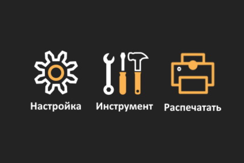

Основной экран (10949 просмотров) <a class='original' href='./download/file.php?id=200748&sid=4444a2b66dd4e62572483afc1be7dacf&mode=view' target=_blank>Загрузить оригинал (17.41 КБ)</a>
Основной экран

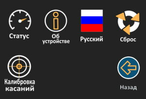

Экран настроек (10949 просмотров) <a class='original' href='./download/file.php?id=200749&sid=4444a2b66dd4e62572483afc1be7dacf&mode=view' target=_blank>Загрузить оригинал (26.63 КБ)</a>
Экран настроек

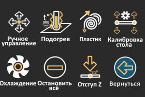

Экран инструментов (10949 просмотров) <a class='original' href='./download/file.php?id=200750&sid=4444a2b66dd4e62572483afc1be7dacf&mode=view' target=_blank>Загрузить оригинал (34.56 КБ)</a>
Экран инструментов

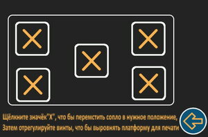

Ручная регулировка стола (10949 просмотров) <a class='original' href='./download/file.php?id=200756&sid=4444a2b66dd4e62572483afc1be7dacf&mode=view' target=_blank>Загрузить оригинал (35.11 КБ)</a>

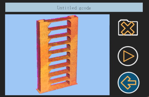

Предпросмотр перед печатью (10949 просмотров) <a class='original' href='./download/file.php?id=200753&sid=4444a2b66dd4e62572483afc1be7dacf&mode=view' target=_blank>Загрузить оригинал (33.85 КБ)</a>

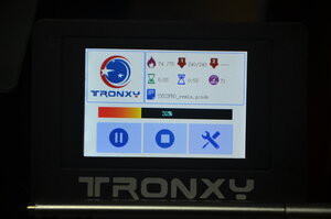

Процесс печати (10949 просмотров) <a class='original' href='./download/file.php?id=200754&sid=4444a2b66dd4e62572483afc1be7dacf&mode=view' target=_blank>Загрузить оригинал (42.99 КБ)</a>
Процесс печати
Обращаю ваше внимание на то, что данная прошивка это только русификация графического интерфейса!
Прошивка не затрагивает и не портит программный код самого принтера, системные сообщения остаются на языках изготовителя, т.е. на английском или китайском языках, не затрагиваются и настройки печати.
Тем не менее прошивка поставляется как есть и каждый пользователь применяет изменения интерфейса на свой страх и риск.
В архив с прошивкой включён стоковый интерфейс без начальной загрузочной картинки, на случай, если не понравится и пользователь захочет вернуть стоковый интерфейс обратно.
Для установки интерфейса надо распаковать архив на карту памяти и на 3D принтере по очереди запустить файлы 1.bin и 2.bin на печать. После этого выключить/включить принтер.
Соответственно при "откате" в сток, запустить на печать файл default.bin
Данная прошивка с интерфейсом подходит для Chitu 3D принтеров Tronxy XY2, XY2 Pro, серии X5SA и подобных, где применяется аналогичный контроллер. На двух-экструдерных принтерах и серии XY3 не проверялось.

Здравствуйте, не могу выставить превьюшку на родной прошивки, сохраняю из cura в chitu gcode, но картинки на экране нет. По настройки привью на tronxy 2 xy pro вообще ни чего рабочего в тырнете, или у меня что не так :wtf:

А передаёт ли слайсер картинку принтеру, проверь:
В управляющей программе печати вначале должен быть большой блок с G-кодами M4010(первые 125 строк).
Если его нет, то и принтер не виноват, а просто превьюшку слайсер не передаёт. В этом случае копай в Cura ChituMods.py, как я писал ранее.
