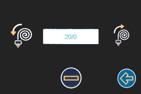

Инструмент заправки филамента (12652 просмотра) <a class='original' href='./download/file.php?id=200751&sid=7a5e8ed3279adf5b726b1307018975af&mode=view' target=_blank>Загрузить оригинал (17.94 КБ)</a>

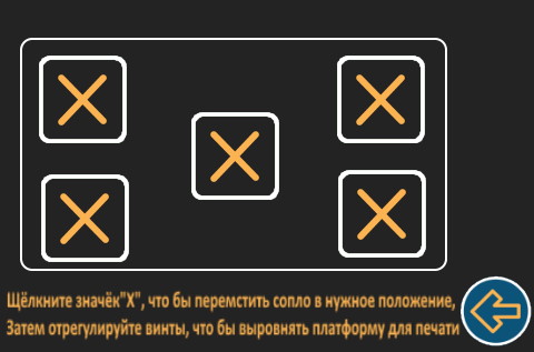

Ручная регулировка стола (12652 просмотра) <a class='original' href='./download/file.php?id=200756&sid=7a5e8ed3279adf5b726b1307018975af&mode=view' target=_blank>Загрузить оригинал (35.11 КБ)</a>

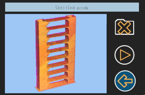

Предпросмотр перед печатью (12652 просмотра) <a class='original' href='./download/file.php?id=200753&sid=7a5e8ed3279adf5b726b1307018975af&mode=view' target=_blank>Загрузить оригинал (33.85 КБ)</a>

Обращаю ваше внимание на то, что данная прошивка это только русификация графического интерфейса!
Прошивка не затрагивает и не портит программный код самого принтера, системные сообщения остаются на языках изготовителя, т.е. на английском или китайском языках, не затрагиваются и настройки печати.
Тем не менее прошивка поставляется как есть и каждый пользователь применяет изменения интерфейса на свой страх и риск.
В архив с прошивкой включён стоковый интерфейс без начальной загрузочной картинки, на случай, если не понравится и пользователь захочет вернуть стоковый интерфейс обратно.
Для установки интерфейса надо распаковать архив на карту памяти и на 3D принтере по очереди запустить файлы 1.bin и 2.bin на печать. После этого выключить/включить принтер.
Соответственно при "откате" в сток, запустить на печать файл default.bin
Данная прошивка с интерфейсом подходит для Chitu 3D принтеров Tronxy XY2, XY2 Pro, серии X5SA и подобных, где применяется аналогичный контроллер. На двух-экструдерных принтерах и серии XY3 не проверялось.
