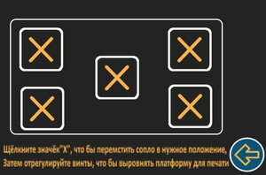

Ручная регулировка стола (11570 просмотров) <a class='original' href='./download/file.php?id=200756&sid=23aa1b0f479e063a6d01a5a4c22abf58&mode=view' target=_blank>Загрузить оригинал (35.11 КБ)</a>

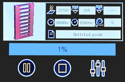

Процесс печати (11570 просмотров) <a class='original' href='./download/file.php?id=200754&sid=23aa1b0f479e063a6d01a5a4c22abf58&mode=view' target=_blank>Загрузить оригинал (42.99 КБ)</a>
Процесс печати
