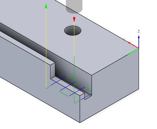

Недавно перешел на SolidCAM и столкнулся с проблемой при создании простейшей УП.

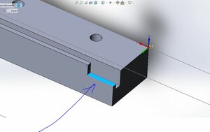

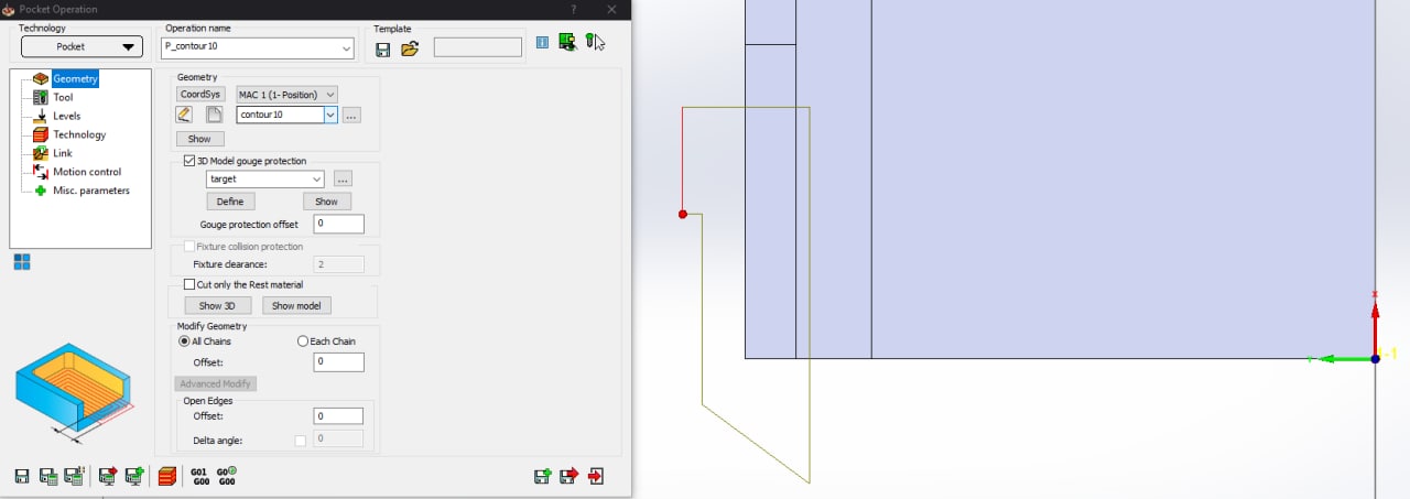

Необходимо выбрать материал над контуром, выделенным голубым цветом.
Solid.JPG (4028 просмотров) <a class='original' href='./download/file.php?id=198130&mode=view' target=_blank>Загрузить оригинал (54.61 КБ)</a>
Ширина стенки 1мм, диаметр фрезы 2 мм.
Ни одна из операций набора 2.5D а также CycleToolbox не дает искомую траекторию.
Либо траектория вообще не создается, либо залезает в тело детали, либо выбирает не весь материал.
Прошу совета, какую операцию выбрать, с какими параметрами и какую геометрию задать.
Заранее благодарен!

Карман, в выборе геометрии щелкаеш на поверхность, чтобы он сам открытые кромки подхватил, подвод снаружи

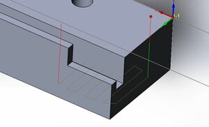

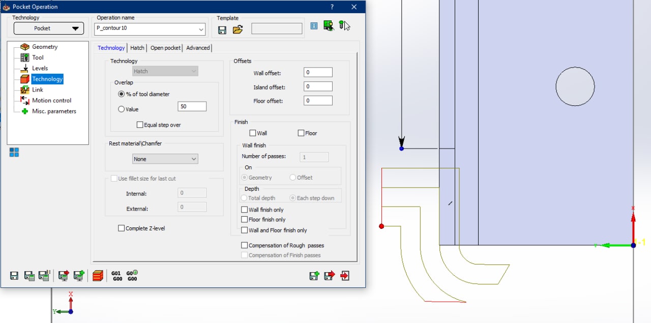

Карман дает такую траекторию:
Solid2.JPG (4017 просмотров) <a class='original' href='./download/file.php?id=198131&mode=view' target=_blank>Загрузить оригинал (36.03 КБ)</a>
А так бы хотелось видеть эту траекторию (как во Fusion360)
Solid3.JPG (4012 просмотров) <a class='original' href='./download/file.php?id=198132&mode=view' target=_blank>Загрузить оригинал (27.2 КБ)</a>

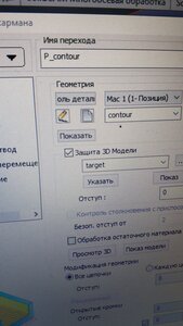

Сообщение Gestap »

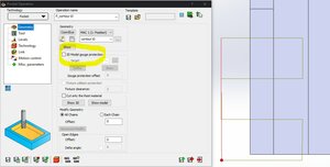

Щелкни галочку защита 3дмодели.

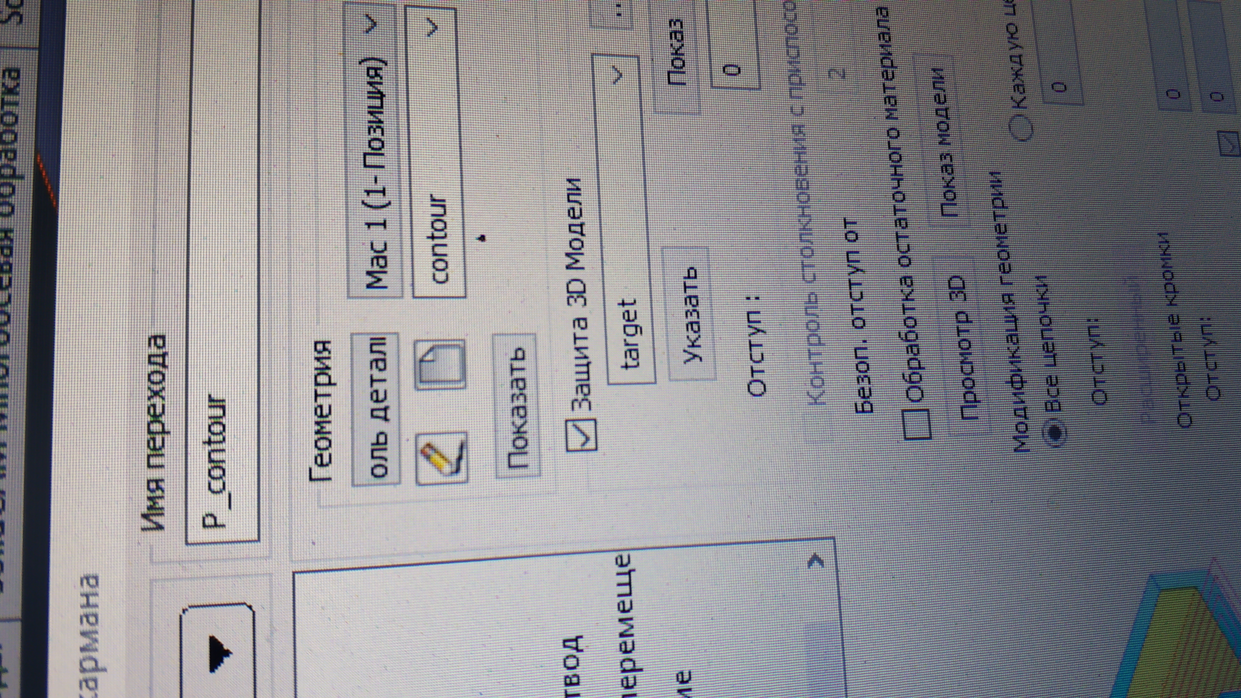

IMG_20210916_093155.jpg (3966 просмотров) <a class='original' href='./download/file.php?id=198135&mode=view' target=_blank>Загрузить оригинал (5.91 МБ)</a>
IMG_20210916_093450.jpg (3966 просмотров) <a class='original' href='./download/file.php?id=198136&mode=view' target=_blank>Загрузить оригинал (6.16 МБ)</a>
dtw.moscow@gmail.com
Курдль
Сообщения: 2174
Репутация: 282
Откуда: Msk
Re: SolidCAM Не могу создать простую операцию :(
Сообщение Курдль »
Gestap писал(а): 16 сен 2021, 09:35 Щелкни галочку защита 3дмодели.
Спасибо!
Теперь деталь можно обработать.

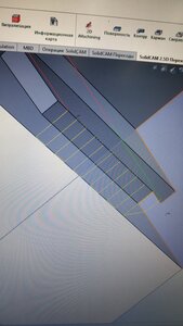

Но траектория асе равно мне кажется странной.
Зачем выбирать столько лишнего материала из заготовки?

Странно, там нигде приращение никакое не ставил!? Попробуй по новой, удали траекторию и по новой создай, и смотри там поаккуратнее у тебя фреза вертикально врезается в заготовку.

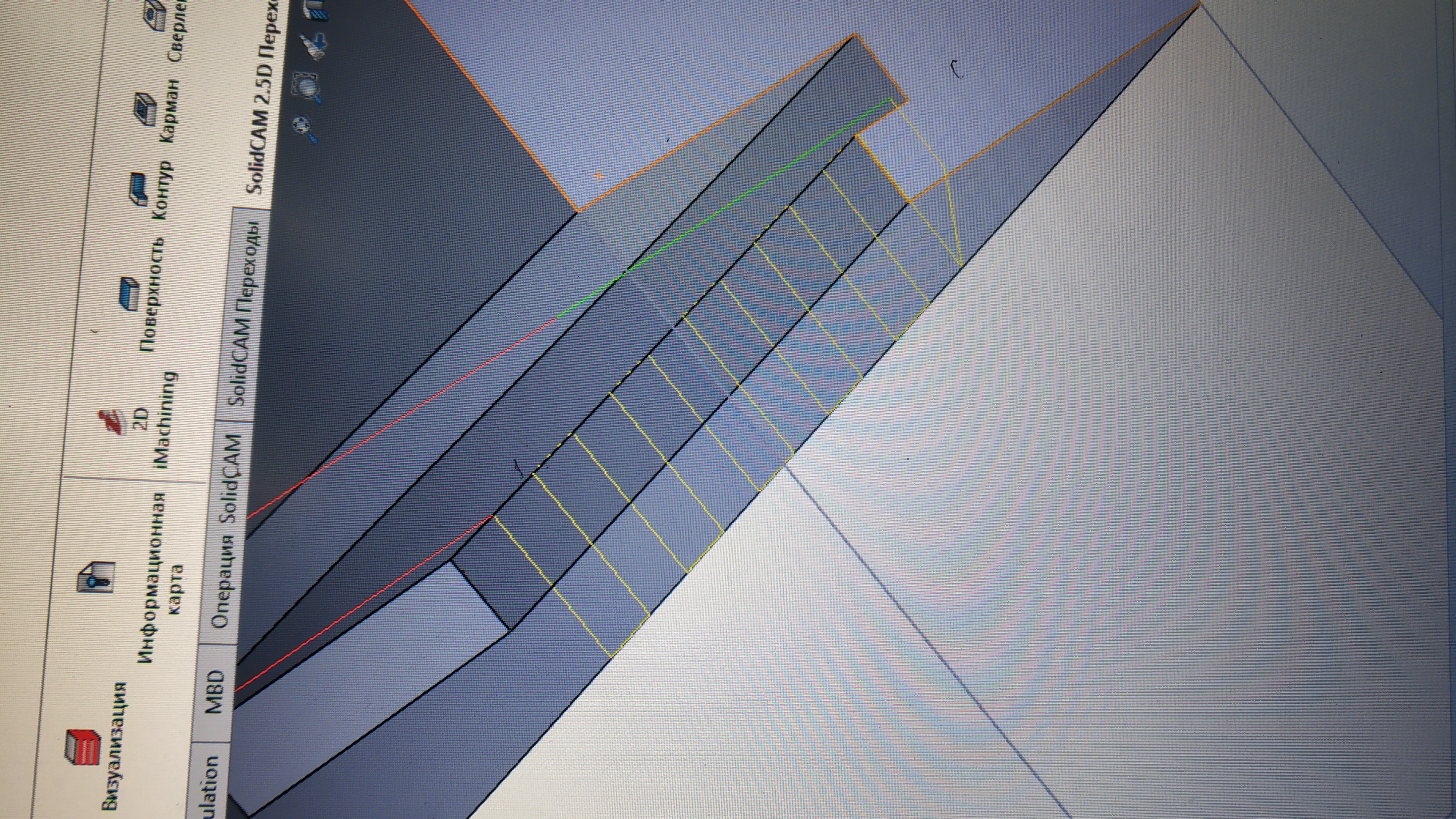

Точно! Это поле было затемнено, т.к. была выбрана опция для каждой цепочки.
Теперь траектория вполне приемлемая но все равно не совсем понятная.
-5339440838184383634_121.jpg (3919 просмотров) <a class='original' href='./download/file.php?id=198144&mode=view' target=_blank>Загрузить оригинал (41.83 КБ)</a>
