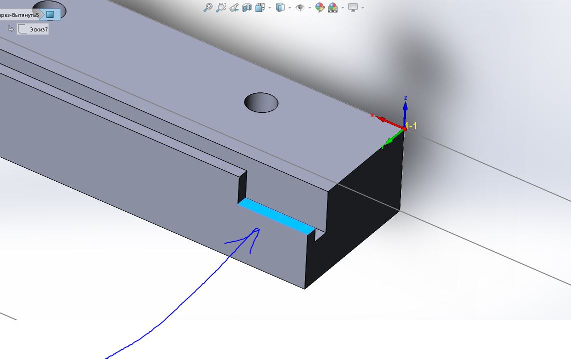

Привет!
Недавно перешел на SolidCAM и столкнулся с проблемой при создании простейшей УП.
Необходимо выбрать материал над контуром, выделенным голубым цветом.
Solid.JPG (4938 просмотров) <a class='original' href='./download/file.php?id=198130&mode=view' target=_blank>Загрузить оригинал (54.61 КБ)</a>
Ширина стенки 1мм, диаметр фрезы 2 мм.
Ни одна из операций набора 2.5D а также CycleToolbox не дает искомую траекторию.
Либо траектория вообще не создается, либо залезает в тело детали, либо выбирает не весь материал.
Прошу совета, какую операцию выбрать, с какими параметрами и какую геометрию задать.
Заранее благодарен!

Карман, в выборе геометрии щелкаеш на поверхность, чтобы он сам открытые кромки подхватил, подвод снаружи

Карман дает такую траекторию:

А так бы хотелось видеть эту траекторию (как во Fusion360)
Solid3.JPG (4922 просмотра) <a class='original' href='./download/file.php?id=198132&mode=view' target=_blank>Загрузить оригинал (27.2 КБ)</a>

Через контурную обработку
Выбираешь контур у стенки
Потом в геметрии задаешь отступ и ширину шага

У тебя я так понял заготовка как таковая не нарисована, он может поэтому в соседнюю стену зарезает, в кармане вроде тоже отступы можно задать.

Gestap писал(а): ↑16 сен 2021, 08:37 У тебя я так понял заготовка как таковая не нарисована, он может поэтому в соседнюю стену зарезает, в кармане вроде тоже отступы можно задать.
Заготовка задана, но не отображается, чтобы не загромождать рисунок. Видишь на картинках серые линии? Это её ребра.
На грани детали у нулевой точки нет отступа, толщина совпадает с толщиной модели, а в остальные 3 стороны отступ по 20 мм от граней.

Щелкни галочку защита 3дмодели.

Gestap писал(а): ↑16 сен 2021, 09:35 Щелкни галочку защита 3дмодели.
Спасибо!
Теперь деталь можно обработать.
Но траектория асе равно мне кажется странной.
Зачем выбирать столько лишнего материала из заготовки?

Странно, там нигде приращение никакое не ставил!? Попробуй по новой, удали траекторию и по новой создай, и смотри там поаккуратнее у тебя фреза вертикально врезается в заготовку.

в разделе геометрия внизу будет приращение, если новый солид - 2мм вроде он по дэфолту прибавляет. ставь ноль

Точно! Это поле было затемнено, т.к. была выбрана опция для каждой цепочки.
Теперь траектория вполне приемлемая но все равно не совсем понятная.
-5339440838184383634_121.jpg (4829 просмотров) <a class='original' href='./download/file.php?id=198144&mode=view' target=_blank>Загрузить оригинал (41.83 КБ)</a>

я делал траекторию такую как у тебя фью строит. вроде бы надо растровую технологию выбрать, пробуй играться с параметрами, точно говорю что делал такую же как фью строит, и тоже не сразу получалось

Возможно у тебя была немного другая модель: пространства для разворота инструмента хватало. Если я снимаю опцию защиты модели, то получается искомая змейка. Только она залезает в тело детали, даже если обнулить отступ.

тогда предлагаю следующее, создавай эскиз в виде нужной тебе траектории инструмента, и выбирай стратегию контур с пометкой движения по контуру, а не справа/слева

Да ладно, траектория "змейка" не самоцель. Последний вариант УП приводит к желаемому результату, хоть и странным путем.
Я только начинаю вкуривать SolidCAM, но пока Fusion360 кажется мне более милосердным к моим мозгам.
Он создает более-менее предсказуемые траектории.

Поставь в стратегии растровая, у тебя контурная стоит
п.с и угол 90

Где это контурная? У меня в Technology выбрано Hatch (решетка), а не Contour
