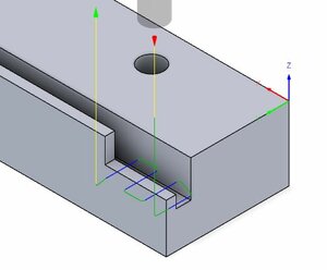

Недавно перешел на SolidCAM и столкнулся с проблемой при создании простейшей УП.
Необходимо выбрать материал над контуром, выделенным голубым цветом.
Solid.JPG (4936 просмотров) <a class='original' href='./download/file.php?id=198130&mode=view' target=_blank>Загрузить оригинал (54.61 КБ)</a>
Ширина стенки 1мм, диаметр фрезы 2 мм.
Ни одна из операций набора 2.5D а также CycleToolbox не дает искомую траекторию.
Либо траектория вообще не создается, либо залезает в тело детали, либо выбирает не весь материал.
Прошу совета, какую операцию выбрать, с какими параметрами и какую геометрию задать.
Заранее благодарен!

Карман, в выборе геометрии щелкаеш на поверхность, чтобы он сам открытые кромки подхватил, подвод снаружи

Gestap писал(а): ↑15 сен 2021, 21:57 Карман, в выборе геометрии щелкаеш на поверхность, чтобы он сам открытые кромки подхватил, подвод снаружи
Карман дает такую траекторию:
Solid2.JPG (4925 просмотров) <a class='original' href='./download/file.php?id=198131&mode=view' target=_blank>Загрузить оригинал (36.03 КБ)</a>
А так бы хотелось видеть эту траекторию (как во Fusion360)
Solid3.JPG (4920 просмотров) <a class='original' href='./download/file.php?id=198132&mode=view' target=_blank>Загрузить оригинал (27.2 КБ)</a>

У тебя я так понял заготовка как таковая не нарисована, он может поэтому в соседнюю стену зарезает, в кармане вроде тоже отступы можно задать.

Gestap писал(а): ↑16 сен 2021, 08:37 У тебя я так понял заготовка как таковая не нарисована, он может поэтому в соседнюю стену зарезает, в кармане вроде тоже отступы можно задать.
Заготовка задана, но не отображается, чтобы не загромождать рисунок. Видишь на картинках серые линии? Это её ребра.
На грани детали у нулевой точки нет отступа, толщина совпадает с толщиной модели, а в остальные 3 стороны отступ по 20 мм от граней.

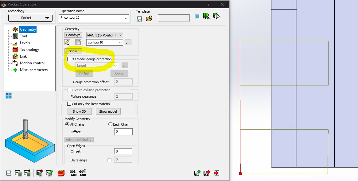

Щелкни галочку защита 3дмодели.

Gestap писал(а): ↑16 сен 2021, 09:35 Щелкни галочку защита 3дмодели.
Спасибо!
Теперь деталь можно обработать.
Но траектория асе равно мне кажется странной.
Зачем выбирать столько лишнего материала из заготовки?
-5339440838184383563_121.jpg (4856 просмотров) <a class='original' href='./download/file.php?id=198142&mode=view' target=_blank>Загрузить оригинал (70.43 КБ)</a>

Странно, там нигде приращение никакое не ставил!? Попробуй по новой, удали траекторию и по новой создай, и смотри там поаккуратнее у тебя фреза вертикально врезается в заготовку.

Re: SolidCAM Не могу создать простую операцию :(
в разделе геометрия внизу будет приращение, если новый солид - 2мм вроде он по дэфолту прибавляет. ставь ноль

sima8520 писал(а): ↑16 сен 2021, 12:33 в разделе геометрия внизу будет приращение, если новый солид - 2мм вроде он по дэфолту прибавляет. ставь ноль
Точно! Это поле было затемнено, т.к. была выбрана опция для каждой цепочки.
