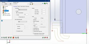

Привет!
Недавно перешел на SolidCAM и столкнулся с проблемой при создании простейшей УП.
Необходимо выбрать материал над контуром, выделенным голубым цветом.
Solid.JPG (4941 просмотр) <a class='original' href='./download/file.php?id=198130&mode=view' target=_blank>Загрузить оригинал (54.61 КБ)</a>
Ширина стенки 1мм, диаметр фрезы 2 мм.
Ни одна из операций набора 2.5D а также CycleToolbox не дает искомую траекторию.
Либо траектория вообще не создается, либо залезает в тело детали, либо выбирает не весь материал.
Прошу совета, какую операцию выбрать, с какими параметрами и какую геометрию задать.
Заранее благодарен!

Карман, в выборе геометрии щелкаеш на поверхность, чтобы он сам открытые кромки подхватил, подвод снаружи

Gestap писал(а): ↑15 сен 2021, 21:57 Карман, в выборе геометрии щелкаеш на поверхность, чтобы он сам открытые кромки подхватил, подвод снаружи
Карман дает такую траекторию:
Solid2.JPG (4930 просмотров) <a class='original' href='./download/file.php?id=198131&mode=view' target=_blank>Загрузить оригинал (36.03 КБ)</a>
А так бы хотелось видеть эту траекторию (как во Fusion360)
Solid3.JPG (4925 просмотров) <a class='original' href='./download/file.php?id=198132&mode=view' target=_blank>Загрузить оригинал (27.2 КБ)</a>

Re: SolidCAM Не могу создать простую операцию :(
в разделе геометрия внизу будет приращение, если новый солид - 2мм вроде он по дэфолту прибавляет. ставь ноль

sima8520 писал(а): ↑16 сен 2021, 12:33 в разделе геометрия внизу будет приращение, если новый солид - 2мм вроде он по дэфолту прибавляет. ставь ноль
Точно! Это поле было затемнено, т.к. была выбрана опция для каждой цепочки.
Теперь траектория вполне приемлемая но все равно не совсем понятная.
-5339440838184383634_121.jpg (4832 просмотра) <a class='original' href='./download/file.php?id=198144&mode=view' target=_blank>Загрузить оригинал (41.83 КБ)</a>
я делал траекторию такую как у тебя фью строит. вроде бы надо растровую технологию выбрать, пробуй играться с параметрами, точно говорю что делал такую же как фью строит, и тоже не сразу получалось
